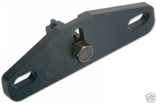

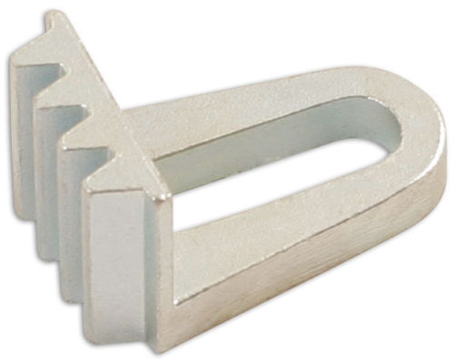

Hej hittade en sån här grej på e-bay som kan fungera om man tar bort startmotor, eller kanske som Bror säger tillverka en svetsade konsol som fungerar som en lås,

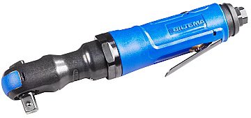

Sv: Undergolv renovering
Slaget i enkelte luftverktyg utgjør for et noe lengre skaft, selv bruker jeg å regne med nesten en meter lengre. Har testet det ved et par anledninger og en 3/4 tumm luftslag (lastbilverkstad) og en drøy meter arm på samme bult gir omlag sammeresultat. Den lille halvtumme saken ville jeg tro tilsvarer en drøy halvmeter arm. Men fordelen med slag er at det skal mye mindre til for å holde igjen på andre sidan.

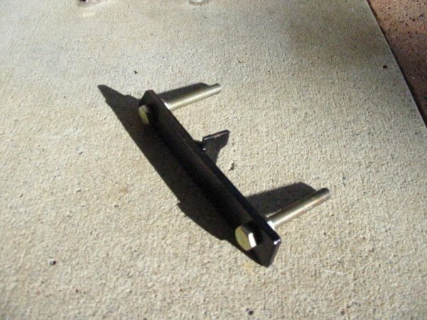

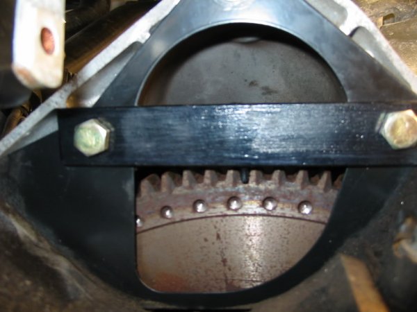

Jag hittade på nätet några som har tillverkat egen verktyg för det som Bror säger, jag skulle kunna tillverka en sån också risken bara att man förstör tänderna på svänghjulet om den inte sitter bra.

Kanske vore klokt att fördela kraften över mer än en kugg även om det blir lite mer pilligt att göra

Nu verktyget sitter på plats och jag kan säga att vevaxel sitter fast,
