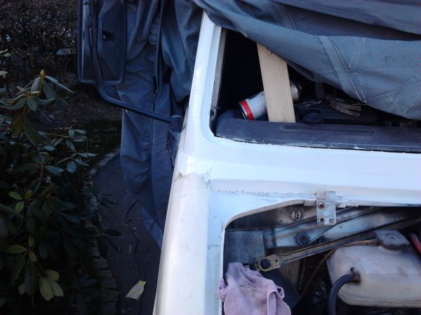

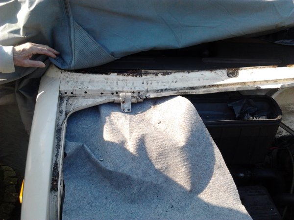

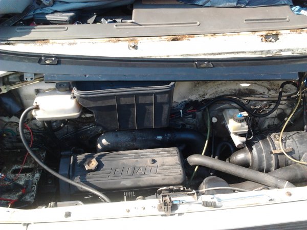

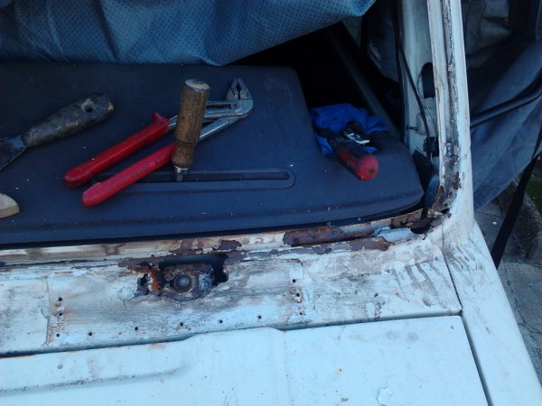

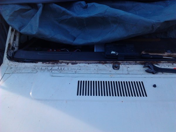

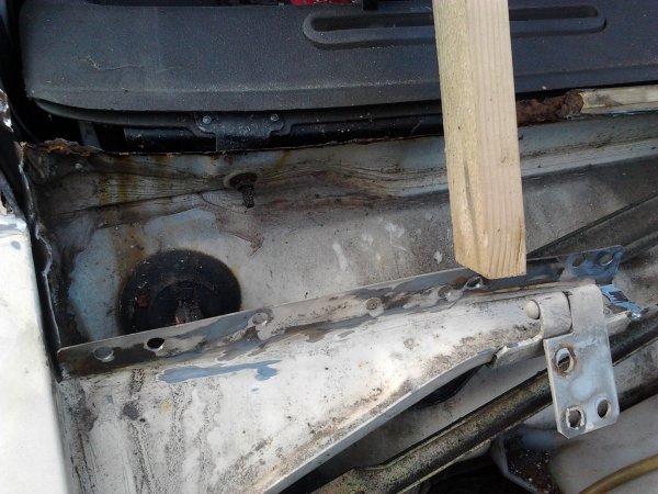

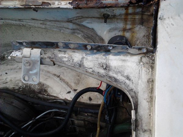

Äntligen fick jag lite tid att leka lite med husbilen igen, denna gång bli det framrutan,
tidigare upptäckte lite läckage under främre rutan och nu vill kolla hur är det läget där, misstänkte lite rost. å blockade bort rutan och hittade att rosten har käkat en bra bit där

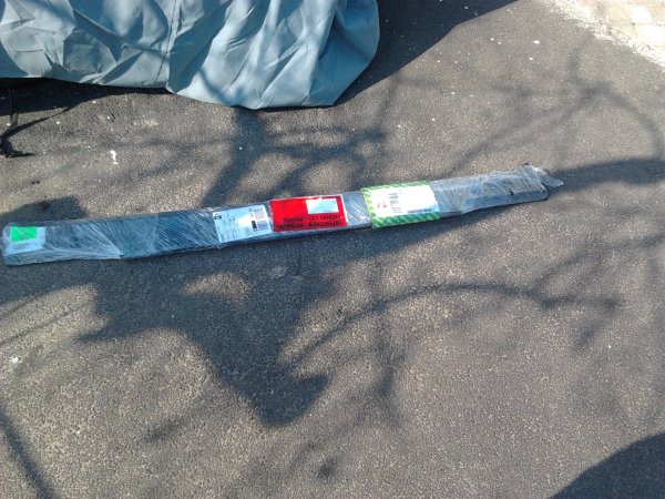

Vad ska man göra... sökte på nätet så hittade massa med informationen kring detta hos talbot express motor home forum i england, då började jag med och beställa en ny plåt (Framrutesarg) från tyskland från ett företag som hette lite konstig Bildelaronline24.se då hade de rea typ halva priset
så fick jag den hem efter tre dagar (snacka om snabb leveranse) alla hål var i med, samt två små konsolar för förstärkning av torkararm allt med frakt var mindre än halva priset gemfört med priserna hos meca och mekonomen.

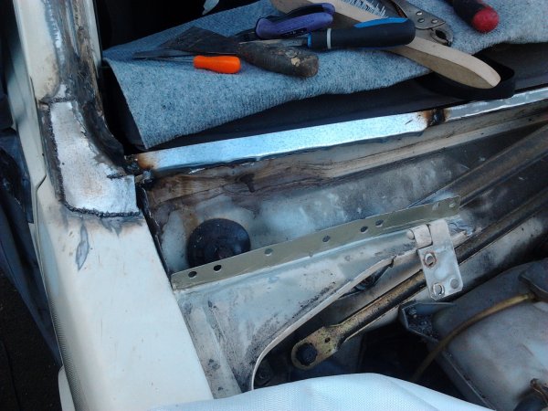

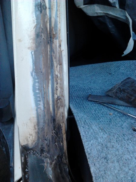

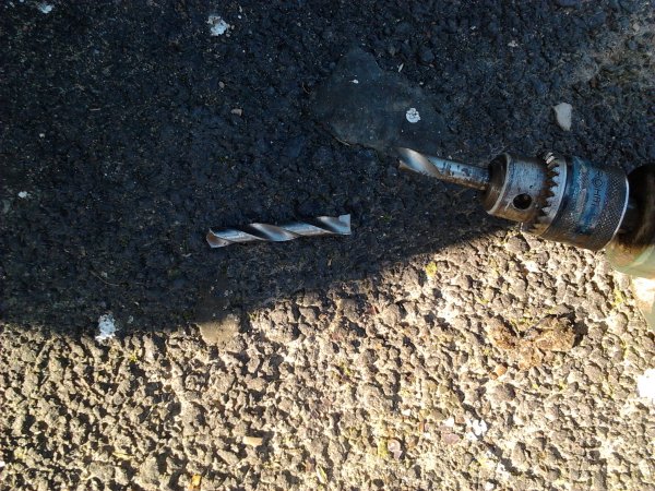

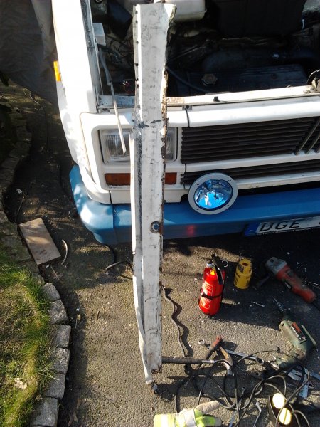

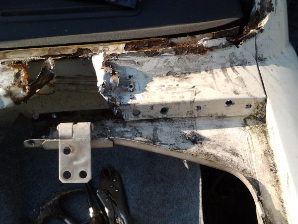

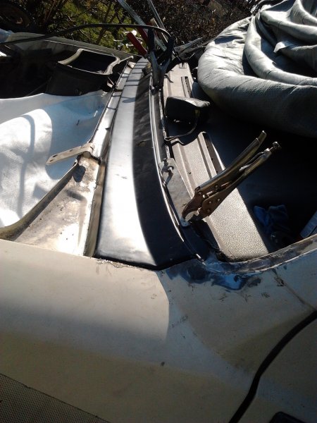

Idag Så satt jag igång, började med att försöka plocka bort det rostiga biten genom och borra hål där punktsvetserna sitter, fick hjälp av min duktiga granne Knut han är oerhört kunnig. Till slut gick det bra vilken tur sista hålet så gick metalborr'n sönder.

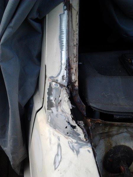

F.d. 54812
Sv: Undergolv renovering

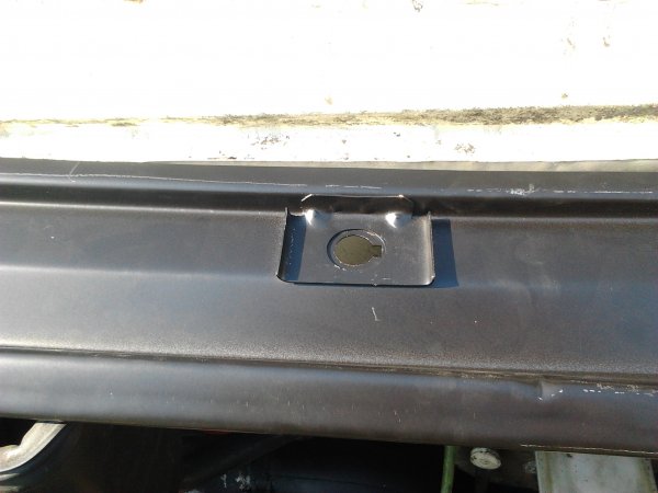

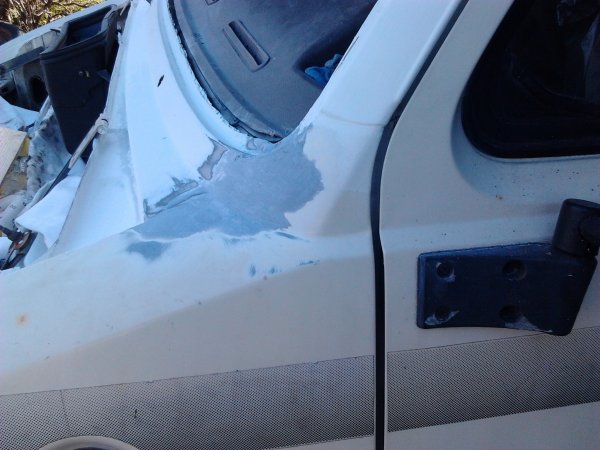

Nya plåten passade bra och alla hålen för turkararmar stämmde bra,
med tiden upptäckte att de fuskade tidigare med spackel.

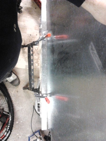

Så satt jag sist och försökte bocka plåt, imorgon hoppas jag att börja svetsa och kanske grund färga

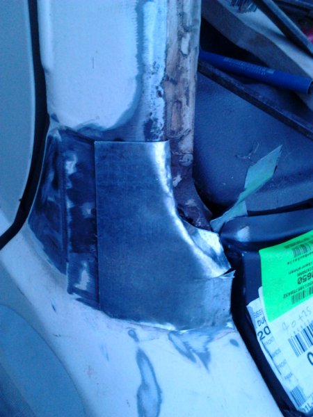

F.d. 54812

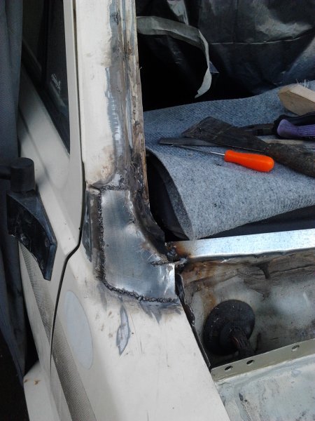

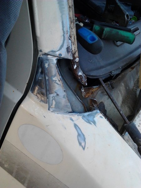

Hej,
Lördag och söndag bjöd på en av de bästa väder i Göteborg soligt och inte blåsigt :).

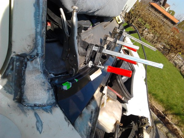

detta påverkade renoveringen, Istället njöt jag lite av solen men ändå fick göra lite svets arbete.
    1,6 MB · Visningar: 13
    1,4 MB · Visningar: 7
    1,7 MB · Visningar: 7

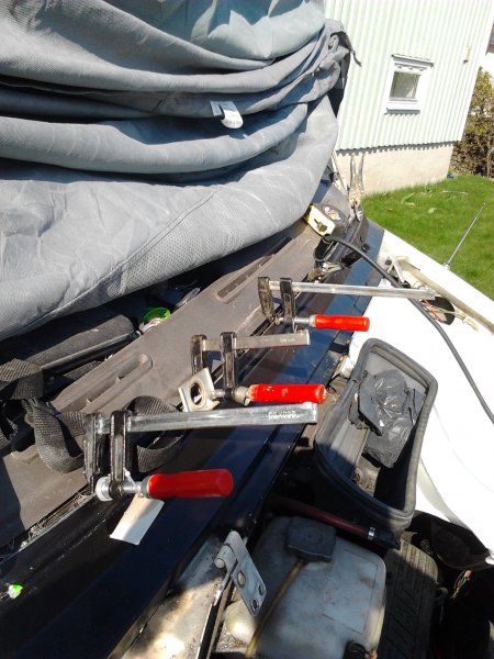

F.d. 54812

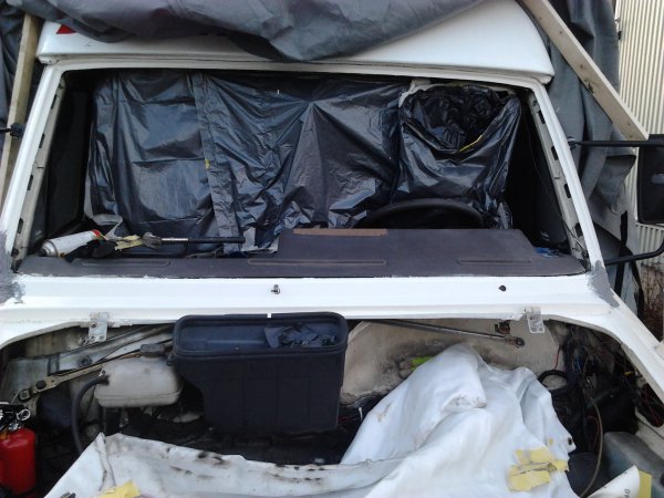

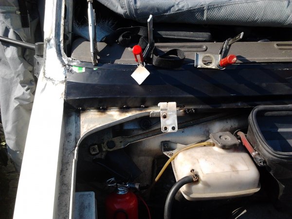

Äntligen nya plåten sitter på Plats, behöver förstärka med lite svets här och där men det får jag göra en annan dag.
Nu den stora frågan är
Listen som satt i vindrutan är helt okej och jätte fin, ska man lägga lite tätning eller ska man lima istället vilka Lim eller Tätningsmassa ska jag använda?
Tacksam om nån kunnig i detta kan hjälpa här.
    1,6 MB · Visningar: 9
    1,7 MB · Visningar: 9
    1,4 MB · Visningar: 14
    560,3 KB · Visningar: 13

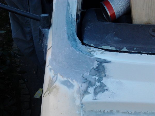

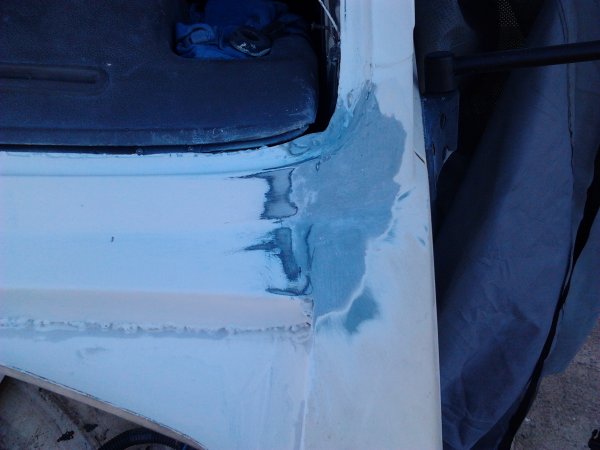

I går målade jag och idag slipade och spacklade med metallspackel, kvarstår slipa med 80 sen 120 och se hur fint bli det sen fundera på att slipa hela fronten med 240 för at få bort att ytrost och o jämnheter sedan måla hela vit. vi får se.

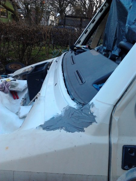

    1,3 MB · Visningar: 11
    1,6 MB · Visningar: 12
    1,5 MB · Visningar: 11

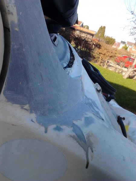

Trodde att slipa en sån liten yta ska gå fort hmmmmm nejj , först slipade med 80 och sedan spacklade igen tyckte det var ojämnt, sedan slipade och sen spacklade igen och sist slipade med 80 och 120 och 240 äntligen jag är nöjed och idag målade med grund färg. I går gick jag till glas mästare i göteborg och köpte en tub sikarudetä plastisk tätningsmassa för bilglasning

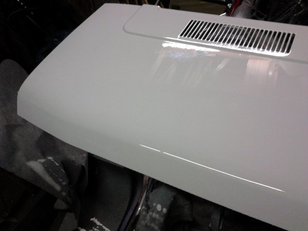

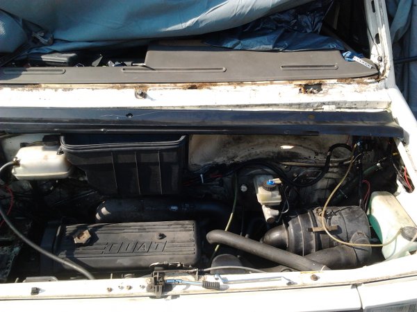

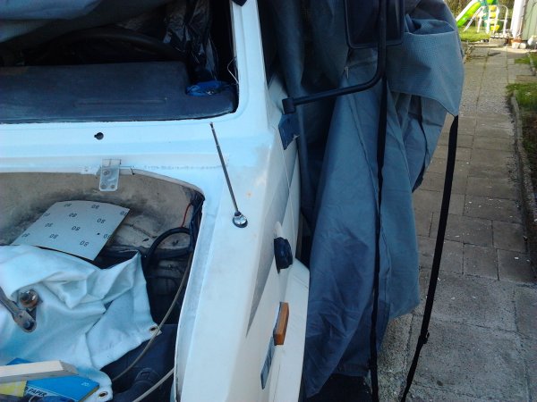

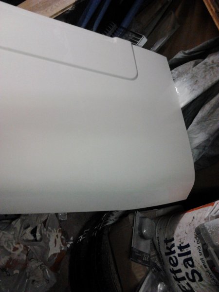

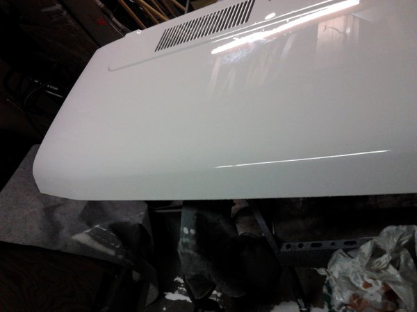

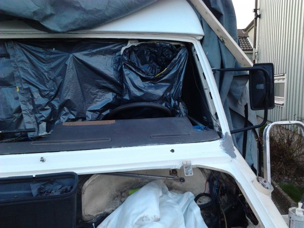

och här bilder med färg på, innan jag montera motorhuven så tvättade jag den och det var små rost fläckar hit och dit. då slipade jag hela motorhuven med 240 sen lackade jag den med Båt färg International Lackfärg Interlux Super, blandade lite thinner och sen lackade jag med en EL driven färgpistol som jag lånade av en kompis på jobbet, tyckte att den var bra vi får hoppas att den är bra på riktigt svårase var att ställa den rätt.
vi får hålla tummerna till imorgon så jag kan ta bättre bilder.
Önska trevlig helg till er alla
    1,5 MB · Visningar: 9
    830,5 KB · Visningar: 12
    834,7 KB · Visningar: 9
    849,9 KB · Visningar: 8
