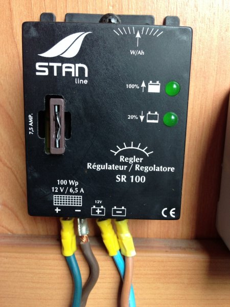

Vi har bytt husbil och på den "nya" sitter en solcell och en regulator. Jag har varit uppe på taket och försökt hitta nån beteckning på panelen men allt som står är STAN, samt en liten etikett med streckkod på och några siffror. Regulatorn ser ut så här:
Är det nån som kan säga vad vi har effekt, typ av regulator mm mm. Försökte Googla på Stan line utan resultat...
Tacksam för all hjälp!

Det står 12v 100W 6.5 A. och det sitter en säkring på 7.5 A så 1 + 1 betyder att den är på 6.5 A Max.
Skall du använda den så sätt på kablarna ordentligt. Med en krymptång, och inte med en vanlig platt tång som det är nu. Oxiderind, glappkontakt, huvudbry.

Sv: Solpanel och Regulatorer..
