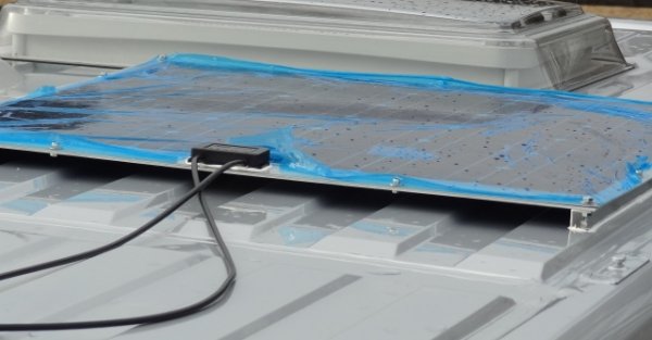

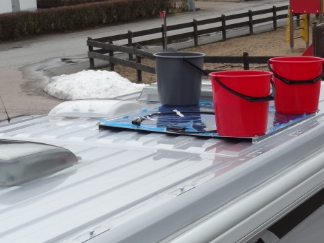

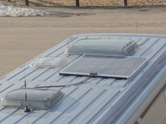

Nu har det blivit så pass varmt ute, så det går att limma solpaneler.
Här nedan en 90watt som väger 3kg. Själva solcellerna är fastsatta på en aluminiumplåt och är kan böjas lite.

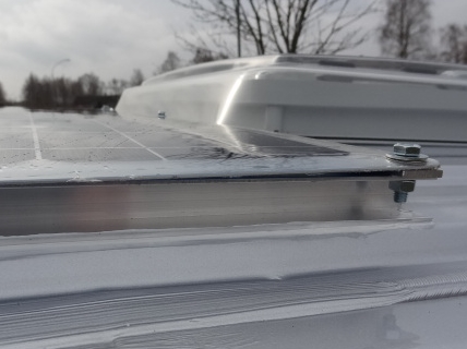

Det bästa sättet är att limma plåten direkt mot taket, men om man som jag har, korrugerad plåt, så tillkommer lite aluminiumprofiler att fästa i. Nackdelen med denna fastsättning är att panelen får sämre hållfasthet mot t.ex. kraftig hagel pga luftutrymmet mellan panel o tak. Framtiden får utvisa hur länge panelen överlever.
Ett par hinkar vatten användes för att hålla panelen på plats i blåsten.

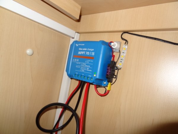

Jag har dragit ned på kabelarean till 4mm, knappt 6m långa totalt. Tidigare har jag haft lite grövre, men kan inte se nån vits med detta. Just ju 12volt
Regulatorn är Victron. Den har i bänktest varit bäst hittills. Kablarna är lite provisoriska ännu.

Solpanelen skall ju faktiskt helst monteras med luftspalt, för den behöver kylning då verkningsgraden minskar med temperaturen.
Således är det helt perfekt monterat ;)

Jovisst, det stämmer, men som den är monterad nu, så finns en viss risk för fladder och utmattning, men det återstår att se hur den beter sig. Förmodligen fungerar den ovanligt bra.
Nu har jag plats för en avlång 3-kilos 100w-panel jämte den fyrkantiga.

Hej och intressant läsning, tidigare har proffsen limmat med Sikaflex 291i men numer rekommenderas 292i (dubbelt så dyrt) och dubbelt så starkt, det är framtaget för marint bruk och fäster allt, är starkare och mer flexibelt och som någon riktigt skrev ovan så ska det vara en spalt dvs en gummilist som gör att fästena inte ligger dikt an mot taket, behövs bara en liten bit, viktigt är att limmet finns runt om listbiten för att hindra inträngande fukt som sen blir kvar.
Men det viktigaste förutom montering är just att det finns en rejäl luftspalt mellan solpanel och tak, ju högre temperatur runt solpanelen desto mindre verkningsgrad och i typ Spanien så har du mindre än hälften av den effekt du får i en solig svensk sommardag, sol på panelen behövs men det är strålningen som ger watt, inte värmen.
