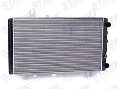

På kylaren till bensinbilarna (om det sitter rätt kylare i bilen) så sitter ju baljorna vertikalt på sidorna på kylaren och både in och ut (om man ser kylaren från förarplatsen och som på bilderna nedan) i den högra baljan. Straxt ovanför utgången nere i kylaren sitter termokontakten.
Inne i den baljan så är den delad/avstängd där den mörkgula färgen är inlagd,
Det gör att varmvattnet går i sidled över till vänstra baljan i kylarens övre halva, sedan nedåt i den baljan och tillbaka till högerbaljans nedre halva där termokontakten sitter. När vattnet kommer dit så har det ju passerat genom kylarens hela kylförmåga och om fartvinden räcker till så startar ju inte elfläkten.....
Röd pil: Vatten in.
Grön pil: Termokontakten
Blå pil: Avkylt vatten ut till motorn.
Mörkgul märkning: Delning av baljan till övre och undre kammare.
Om nu farvinden inte räcker till eller inte ens finns alls i bilköer så blir ju vattnet varmare och varmare, termostaten står vidöppen hela tiden och vattnet går bara runt utan nedkylning.
Då börjar det underliga med tillslagstempen på termokontakten som verkar/skall ligga på, tillslag 92° och frånslag 87°.
