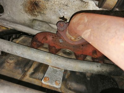

Det var ca: 20 år sen jag tog loss grenröret. Bilden är från i år.
Allt är rostigt värre. Det ser mycket värre ut i verkligheten än på bilden.

Det är väldigt trångt att få bort grenröret. Om du har någon bekant som kan tänkas ha en induktionsvärmare är det till stor hjälp.
Men det går även att hyra sådana, det underlättar väldigt mycket. Fast det är besvärligt ändå.
Om vilket är troligt att några pinnbultar går av så går det att svetsa dit muttrar vilket var vad jag gjorde. Inget jobb jag vill göra om i brådrasket.
Men på min satt det väldigt hårt så att värma på muttrarna gör stor skillnad, sedan skall man få på hylsa så att man inte drar sönder muttrarna direkt. Ta god tid på dig, är ett jobb som tog mer tid än jag tänkte mig.

Ja, jag tror jag tar "time out" när det gäller grenröret...Herbets bild ser ut som en kopia av mitt grenrör, men utan "förvärmarplåtburken".
Jag ska leta upp en förtroendegivande verkstad som jag kan anlita för det jobbet. Det ser ut som överkurs för mej. Det fanns en i Finja utaför Hässleholm som var bra men ägaren har gått i pension och verkstan är stängd. Undrar om det finns nya grenrör, det hade varit mat för Måns.

Det är verktyg med sexkant som gäller, både hylsor och ringnycklar. Annars är det stor risk för runddragning.
Som Bengt skriver WD-40 är bra och ta god tid på sig. Det gäller att skruva med mycket små rörelser framåt och tillbaka. Ofta när man Inte får loss skruva och muttrar behöver man dra åt dom lite, knappt alls. Och sen åt andra hållet och så få man hålla på tills man inte orkar längre. Då kan det vara bra att ta en fika. Det gäller att ha lite själv disciplin och att inte skynda på för då går det åt pipan.
Det kan även vara så att någon pinnbult skruvas ur topplocket och att muttern sitter kvar på den. Jag har för att det går att köpa nya pinnbultar. Nya muttrar behövs också.

Jag köpte nya pinnbultar på AD bildelar i Avesta. Men det är 8mm pinnar så egentligen skulle jag köpt gängstång men kom på det för sent.
Det hade blivit billigare och då kan man anpassa längden precis som man tycker.
På min lossnade en pinnbult ur blocket, jag hade samma tanke att det är ju aluminiumtopp men nej de satt ordentligt.
Finns koppar muttrar vilket jag köpte, ska vara enklare att få lös dem nästa gång. Men jag hoppas verkligen att det inte sker igen att grenrörspackningen börjar läcka. Har en bekant som har en 90a J5 som också grenrörspackningen läcker på, så det verkar vara ett vanligt fel.
Min läckte när jag köpte den, besiktade några gånger och bilprovningen sa inget om att det läckte. Men det blir ju ett ljud som är irriterande, så till sist lagade jag det.
Jag har extraktor grenrör, och det var inte jämn nivå på "ingångarna" till grenröret så ta en stållinjal eller något och kolla så de ligger i samma höjd.
Kanske ett fel i inslipningen eftersom det verkar vara återkommande fel. Bästa är nog att får det fräst så det blir plant, jag hade inte den möjligheten utan använde en planslip får se om det blev bra.
