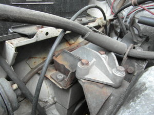

Kämpa på och byt motorfästet för man ser ju en väldig skillnad på bilderna

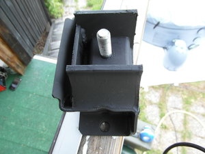

Idag har jag lyckats byta motorfästet tog en del timmar bara att leta verktyg tog ett bra tag kom på att jag inte har något spärrhandtag det var från Biltema så det hade jag brutit sönder.
Fanns två insexskruvar som jag hittade en sån där billig L formad nyckel till hade en förlängare med en hylsa i som jag använde som förlängare. Lyckades få isär allt relativt lätt, stödde under motorn på oljetråget och var rädd att ha sönder det gjuten aluminium.
Men när jag tog bort motorfästet så kasade motorn framåt 3 cm var rädd att den skulle halka av domkraften och orsaka skador. Skruvade fast motorfästet Och med hjälp av en slägghammare och en stor skruvmejsel som passade i skruvhålen fick jag motorn på plats. Hade ju glömt lägga ur växeln så det var nog där det krånglade för bilen stod i nedförsbacke.
Solen värmde på ryggen så det blev jättevarmt så det blev ölpaus några gånger så någon provkörning blev det inte men det räckte att starta och köra på tomgång, sen jag köpte bilen 2015 har den skakat och rystat hela tiden jobbigt framför rödljusen och i köer. Nu gick den jämnt och lugnt blev ett annat ljud mer som en vanlig diesel skakningarna gjorde väl att motorn blev obalanserad, men alla problem som jag trodde berodde på inställningar eller att något satt löst i instrumenpanelen var borta. Det gamla motorfästet hade en mängd små sprickor men kändes inte dåligt när man tog i det så man alltså inte avgöra om ett motorfäste är dåligt utan det är bara att byta.
En hundra procentig seger.
