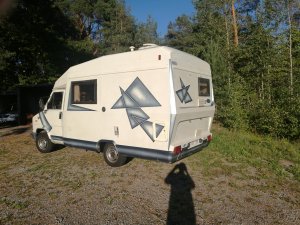

Funderar på att köpa en husbil Peugot J5 Alpha Jet 540-89 efter att jag insett att långresor med min lilla Caddy inte fungerar, man behöver ju lite bekvämlighet och hemkänsla. Men jag hittar inga uppgifter om den verkar ovanlig med bara två soffor på bilderna inget bord hur bäddar man osv.
:twitcy:Nån som vet??

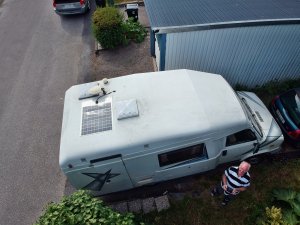

Inspektion av taket på husbilen.

Och jag som letat överallt. Bytte lampkontakterna idag och det var tur för de gamla höll på att gå sönder totalt och halvljuset satt på en en för stor flatstiftkontakt, kunde blivit problem på vägen. Tog ett foto idag. IMG_20180821_182335.jpg
