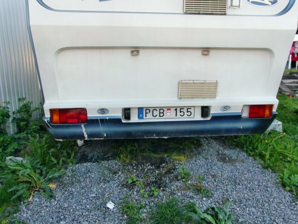

Nu ser det bra ut där bak, nya glas och skyltlykta alla glödlampor är nya fast alla var hela. Lika bra att byta när de börjar bli mörka så allt är klart.
Den vertikala sprickan i glasfiberplasten vid vänstra baklyset är nödtorftig lagad skar i sprickan med en skalpell och använde domkraften för att få plasten ligga bredvid varandra.
Fick ta en bit i taget med biltema superlim och snabhärdare och fick ihop det bra och grovslipade, ska slipa baksidan och lägga en remsa kevlar med epoxi så sitter det ihop. Det går inte fort men tar man en bit i taget så kan man få det klart till slut

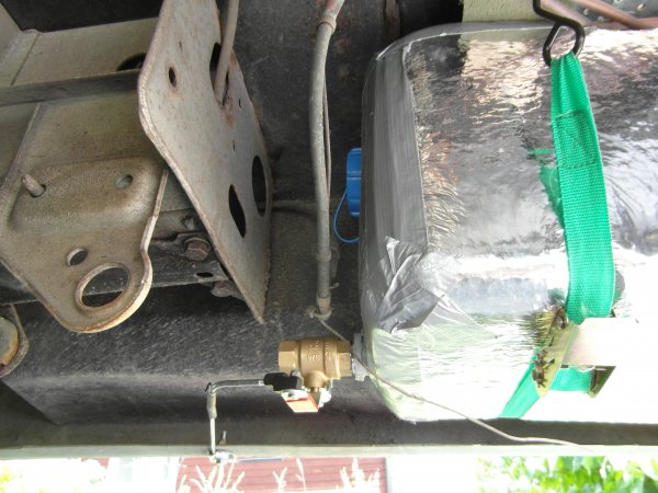

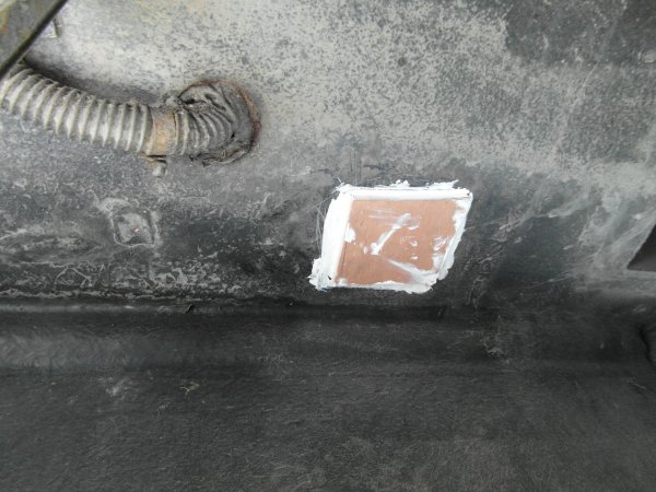

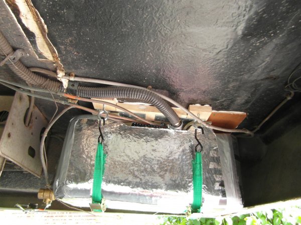

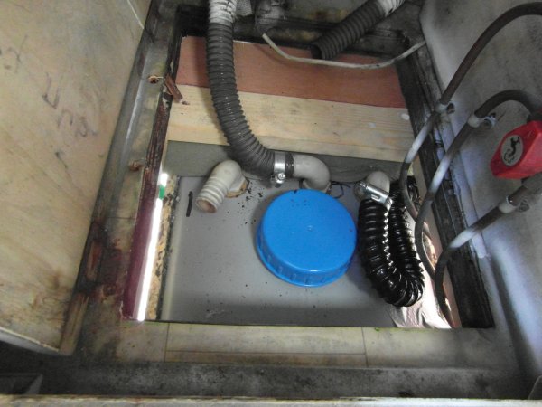

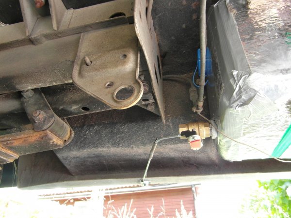

Ja nu har det äntligen blivit lite gjort på bilen.

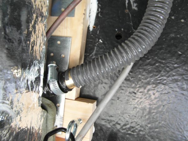

Har monterat en ny tank 30l istället för den gamla på 70l, den blev enklare att montera och jag kunde göra jobbet själv.
Gjorde en ram av brädor runt hålet den gamla satt eftersom jag trodde att det fanns skador i golvet men så var inte fallet men jag var tvungen att få ner tanken lite så att slangarna skulle gå fria under luckan.
fick skarva ett par stycken slangar alla var ju avslitna. En gick ju bakom kylskåpet och det vet jag fortfarande inte hur man får ut, men det gick att komma åt den genom ventilationen bak.
Gjorde en skarv där men kunde dragit ny slang men svårt att komma åt den gamla i skåpet under tvättstället.
Tanken hänger i fyra kraftiga öglor som är skruvade genom brädorna och in i glasfiber - plywood sandwichen som golvet består av.
Satt fast den med spännband så det tar ingen tid att lossa om man vill göra om något.
Satt dit en kulventil som avtappning satt dit en stång som kommer ut precis under fotsteget i dörren bara att böja sej ner och dra så öppnas den, mycket enklare en den gamla som satt vid golvet under en hylla längst in i ett skåp där dörren öppnade sej åt fel håll, -hur tänkte de där?
Har tagit bort slangen som gick från en t -koppling från utblåset på trumavärmaren.
Ska se om jag inte kan använda den värmen inne i bilen istället tänker inte vara ute i en massa minusgrader.
Jag pluggade hålet under med hjälp av en sittplatta som isolering och en bit plywood och en massa sikaflex istället för skruv.
Det jag funderar mest på nu är vad den lilla backventilen har för funktion?
Den läcker i backvägen och är avbruten, den sitter på övre delen av vattenvärmaren efter en T-koppling där den ena går till tvättställ och diskbänk den andra går via backventilen ut i en slang under bilen.
Det brukar rinna vatten där om pumpen är på så jag använde skaftet på en tandborste och pluggade slangen för att inte bli av med vattnet när det var tryck, men när man hade vattenvärmen på så blev slangen mjuk och pluggen släppte.
Det som är där nu verkar inte original eftersom det är vanlig tryckluftslang. Så det måste jag laga!

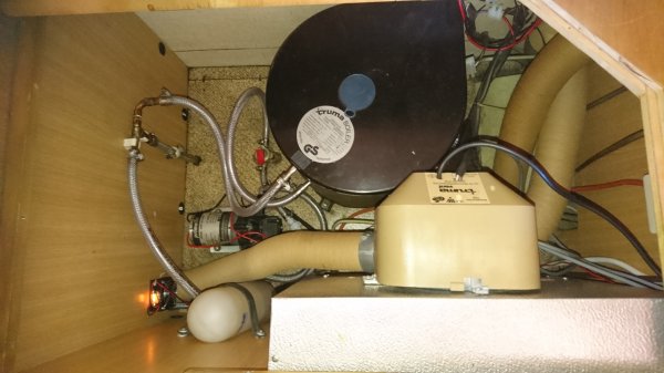

Härligt att se, ska göra allt jag kan för att komma ifatt dig innan semestern men urk vad tiden går fort nu...:)
Rörande backventilen, den sitter på varmvattensidan efter vad jag förstår eller?
Normalt har man en övertryckventil där ifall pannan skenar, så om den läcker skulle jag tro att den är trasig.
Se denna bild från vår MIN:D bil.
till höger ser du ett t-kors och följer du slangen som går ned till golvet ser du lite klammer och en övertrycksventil.
Den med rött vred på är för att tömma beredaren.
I detta utrymme där värmaren även sitter är det tokhett normalt då fläkten inte orkar transportera bort all värme när man kör på gas så jag har en liten datafläkt som pytsar in värmen i högskåpet där vi har pläxor mm, det sitter även en 5 watts glödlampa i serie som sänker farten och strömförbrukningen ned till 0.1 A. Skulle gå med en FET transistor också såklart :D:D:D

Tack!
Jag tycker också det borde vara en övertrycksventil men på min är det en pil och det går att blåsa obehindrat åt ena hållet men trögt åt det andra i backriktningen.
Jag misstänker starkt att någon bytt den och inte fattat funktionen och satt dit något som är fel, har ju upprepade gånger sett att någon som kopplat hellre än bra så det förvånar mej inte.
Ska försöka hitta rätt ventil finns kanske hos Kama.
Har inte hittat någon avtappning av värmaren förmodligen används den som avtappar efter pumpen fast den sitter vid vattentanken efter pumpen
I min bil blir det inte särskilt varmt i värmarutrymmet men jag har ju hela garderoben ovanför med bara en skiva med hål i emellan.

Det är faktiskt en backventil!
Förmodligen din också efter mycket forskande har jag kommit fram till att den används till att få in luft i värmaren när man ska tömma vattnet för att värmaren inte ska frysa.
Jag skulle lika gärna kunna plugga den eftersom jag brukar öppna kranarna när jag tömmer men eftersom de går utmed golvet finns det ju risk att det blir ett vattenlås.
Jag har beställt en ny nu.
Om värmaren skulle vilja koka så tror jag det finns säkerhetsanordningar i den som stoppar det.
Ventilen som sitter i golvet har tydligen en funktion som gör att den kan öppna vid högt tryck via membranet det är den enda ventilen som jag har.

Så kan det absolut vara, bra forskat:)
Ska sitta en backventil på tillförsel till beredaren också så att inte trycket går ut bakvägen.
Inne i värmaren finns det bara elektronik som styrs av "termostaten", lägger den av så kan det blir varmt värre.
Ifall du har avgasrör på sidan av husbilen skall du ha ett lock på när man ej använder den i syfte att stoppa smuts att komma in i den, min la av för något år sedan och jag fick öppna den och där fanns det massor med löv och dessa blockerade tillslut gnistan:D

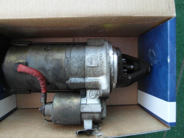

När jag tittade efter så var det ju ett plastgaller det står truma på och två hål in ett övre och ett undre, kunde inte se något skräp där har väl kört så fort att det blåst bort.
Bytte startmotor idag var jobbigt man har ju dåligt med verktyg som går att använda inte ens en ordentlig hylsnyckelsats.
Jag dränkte ju startmotorn med wd40 ett antal gånger i spanien, fick loss bultarna med en vanlig lednyckel 10-11.
Den nya startmotorn kärvade gängorna nästan mer än den gamla men antar att det ska vara så som låsning.
Det var exakt samma fabrikat och märkning som den jag satte dit.
fick inte dit värmeskölden den var trasig i samtliga fästen den satt på en skruv bara.
När jag startade så gick den igång direkt och ett vinande ljud hördes när den startat, mycket högre varv än tidigare, förut lät den mer som 6volt motor.

Gamla startmotorn svart av kopplingsdamm.
    4,2 MB · Visningar: 11
