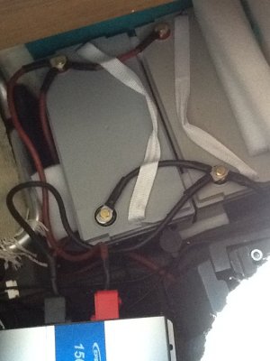

anki&lars
210
Karlskrona
29123
visar min koppling mellan invertern och två batteri. Batterina är paralellkopplade + till invertern från batteri 1 och - minus till invertern från batteri 2. alla kablar är lika långa som hör ihop. 25mm

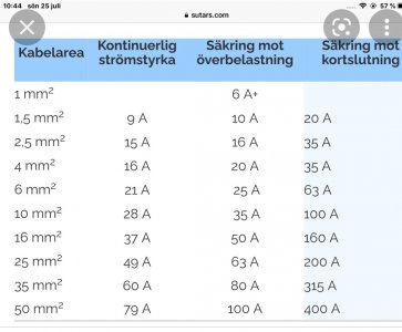

Enl denna tabell. Jag fick extrapolera lite...
Gör jag beräkningar på 24Volt.eu hemsida
12V och 125 A
Så säger de vid 0.5 lång kabel 6mm²
Och vid 1 m kabel 10mm²
Så för mig låter 70mm² lite löjligt för stort....
Och 24V beräkning lite i underkant... Skulle tro att en 25-35mm² blir mer logisk med tanke på förlusterna i kablen..

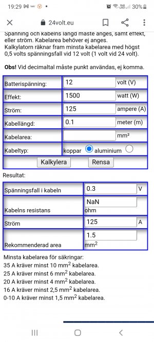

Som jag skrev i inlägg #12 tar 24volt.eu inte hänsyn till värmeutvecklingen i kabeln, utan till spänningsfallet.
Jag matade in värdena 12V, 1500W och 0.1 m kabel. 24volt.eu rekommenderar då arean 1.5 mm2 vilket naturligtvis kommer att bränna av kabeln.
