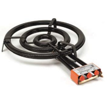

I min buss sá kommer jag att göra ett utvändigt utdragbart kök.
Gasolen kommer att kopplas till en billig Paella värmare. Den gár att tända i tre storlekar. Gasolvärmaren, rinnande vatten och en massa hungriga vad mer behövs utomhus...

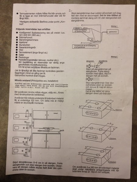

Längd 1050mm bredd eller skall vi kalla det djup? 450mm
Installationsanvisningen är inte helt lätt att tolka men det behövs vissa mått till brännbara väggar o tak samt ventilation under. Bifogar bilder tagna med mobilen. Kan scanna in dem senare på jobbet om du behöver bättre kvalitet.

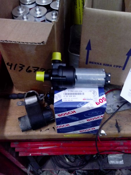

Idag gick jag på pumpen! :D Humorbottennivå?
Flussmedlet är fortfarande spårlöst försvunnet så någon lödning har det inte blivit.
Men, vissa dagar har man mer tur med sökningar än andra och jag hittade den här pumpen hos en leverantör till jobbet:
Elektrisk vattenpump - 0 392 020 026
700 Kr för en ny pump, med samma boschnummer som på min originalpump och samma elanslutning, den ville mercedes ha runt 2000 för!
Okej det kan vara lite av äpplen och päron inblandat i jämförelsen för jag har för mig att gummifästet ingår till originalet, men jag kan leva med ett gammalt gummifäste.
Jag har hittat pumpen på ebay för ca 110-150 dollar, så 700 Kr i sverige måste vara billigt tycker jag.
Andra fördelar är att jag får den levererad till dörren i morgon och lite rabatt som grädde på moset gör inte saken sämre.. :wink: :)
Så nu blir det en ny pump i bilen och en vacker dag kanske jag monterar ihop den gamla som reserv.

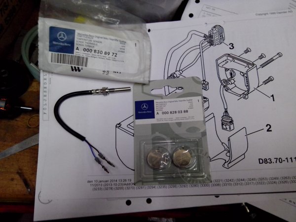

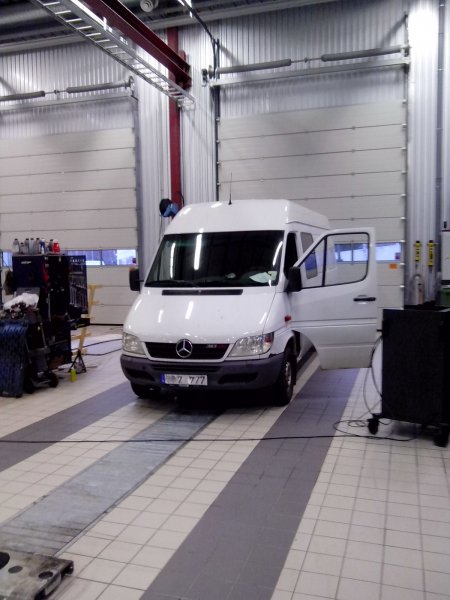

Jag tog en tur till en Mb-anläggning i stan idag, skulle gjort det länge men det kom nog nåt emellan..
Datorn kopplades in och den säger att flamvakten i värmaren är trasig, jag köpte med mig en ny.
Äntligen så fick ändrat en inställning i bilens vanliga värmesystem, det går att välja några olika inställningar och min var inställd på enkel stolsrad. Nu är bilens dator inställd på buss och då kommer det lite mer värme ur luftutsläppen. :)
Jag var bara tvungen att ta en bild, det är inte ofta jag besöker en annan verkstad med någon av mina bilar.
Men när det kommer till kontroll av bilens datorsystem så kan det behövas ibland.
Den nya flamvakten till vänster och jag passade på att köpa nya batterier till tändningsnyckeln.
Nu har jag en flamvakt och en pump att byta, det är helg också,, vi får se om det håller hela vägen så jag kan sluta tjata om värmare och gå vidare! :D
