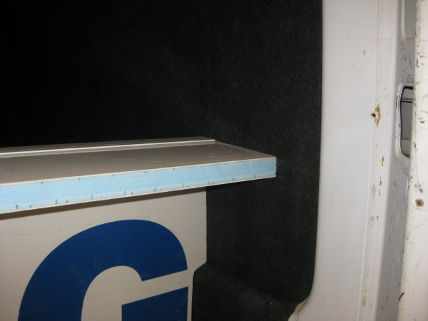

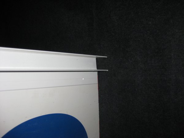

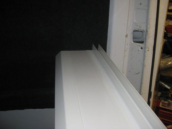

Startade upp projektet med den Bakre väggen, justerade den halva jag redan sågat till och kapade till en av vinkelprofilen som jag ska ha i skarvarna.
mvh jocke

Halloj!

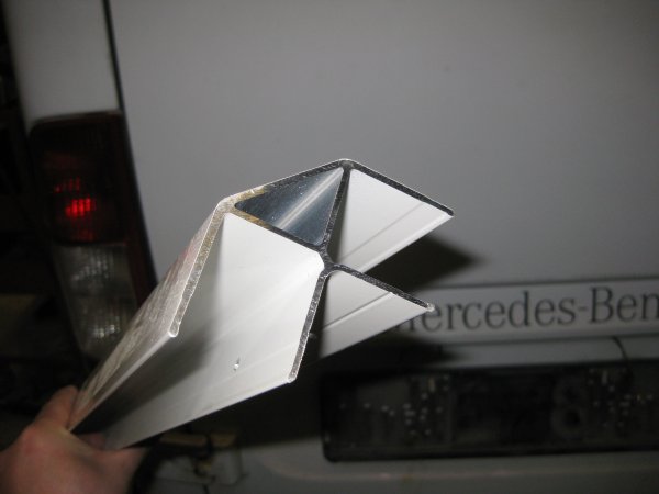

Är hörnskenorna av lättmetall? Ser så ut. Brukar vara plast.
:confused:
F.d. 14324
Sv: Mercedes Sprinter hembygge
Tjenare Alve, japp dessa profiler är i aluminium och pulverlackade vita.
Vi hade ett skåp som reparerades på jobbet och då passade jag på att beställa några meter extra. :)
mvh jocke

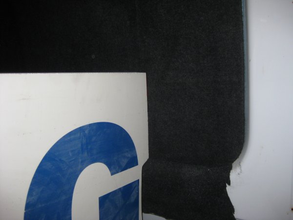

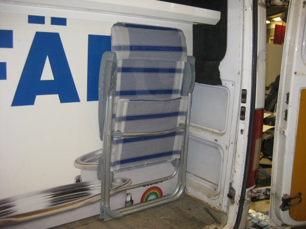

Lunchens arbete:
Planen med att campingstolarna ska få plats håller.
Klingkapsmassakern!
mvh jocke

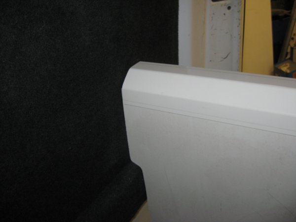

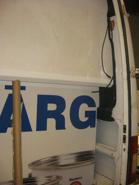

F.d. 14324

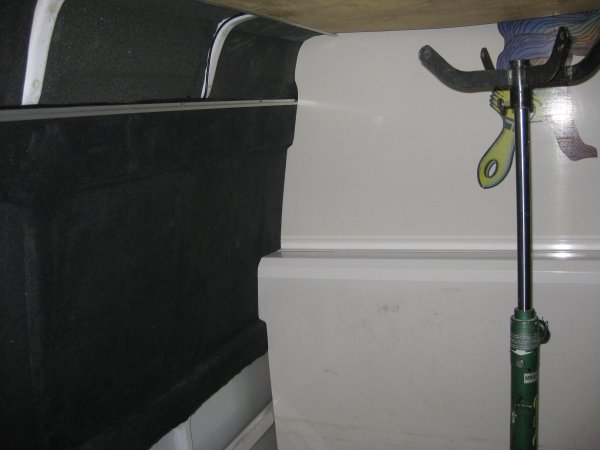

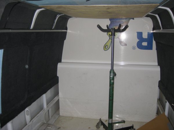

Det är ett evigt tjatande på mig nu! :D
Och det verkar som det tar en mindre evighet att slipa och passa in den bakre väggen, men det går framåt .:msn_snail:
Det återstår lite filande och slipande innan jag är redo för att klä väggen och slutmontera den, lite kabel ska in i den till sängbelysning* och vore jag smart
så skulle jag måla baksidan på en gång, vi får se om jag orkar och hinner vara så smart! :)
* Varför måste jag dra kabeln inuti cellplastskivan?
Varför kan jag inte bara göra det lite enkelt för en gångs skull och borra ett djäxxx hål och täcka över kabeln med silvertejp??
Frågor som jag inte har något svar på och jag kommer förmodligen inte fästa kabeln med tejp. :oops::D
mvh jocke
