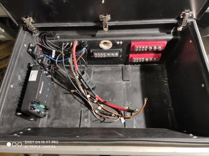

Idag anlände mitt andra 123relä.
Nu ska jag bara lista ut var jag ska placera det.
Tyckte jag hade en gigantisk batterilådan, men nu börjar det bli fullt.
En tråkig kabel kvar att dra från ebl placering in till laddaren, kabeln från startbatterier, blir att jobba under husbilen, skönt med hydrauliska stödben när man vill ha mer utrymme under bilen.

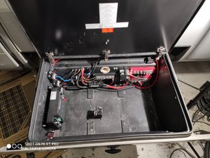

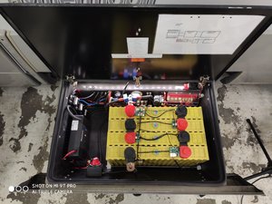

En liten summering på mitt projekt.
Har inte haft ut husbilen ur garaget ännu för att testa laddningen från solpanelerna.
Dock har jag provstartat motorn, och laddningen fungerar bra den vägen från startbatteriet via smartrelä till Regony DC/DC laddaren.
Har som högst laddat 32A den vägen, men då låg soc på över 80%
Håller på att sakta men säkert tömma batteriet, för att göra en testladdning ute med solpaneler och/eller generatorn vid typ 20% soc.
Dessa 2 laddvägar är det enda jag har i dagsläget, alltså ingen laddning via 230V.
Tänkte få till en liten tur med fricamping och se hur jag klarar mej.
Enligt mina förenklade beräkningar så borde jag klara mej utan 230V i framtiden, vi får se hur det går.
Jag har stött på många problem under byggets gång, men fått en OTROLIGT BRA backup/support av Peter (muskatten) och Knut, tusen tack till er :D :D :D
Så här ser det ut i min batterilåda nu.

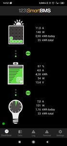

Nu är premiärturen avklarad, det blev en 7-dagars fricampingtur.
Fredag till söndag regnade det eller var mulet, så det blev ingen laddning, på söndag var batteriet nere på 60%.
Måndag till idag har vi haft skapligt med sol, och vi har flyttat varje dag, till lunchtid har batteriet blivit fulladdat.
Bästa laddning jag sett har varit under färd, runt 45A.
Vi har legat på 1-2kwh i förbrukning per dygn.
Samt 8,5kg gasol på hela turen.
Jag är supernöjd så här långt med mitt nya batteri :cool::D
