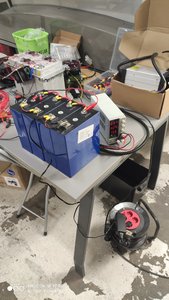

Nu är mitt 280Ah batteri på plats i fiskekajaken.
När jag torrkör MinnKota'n, motorn alltså, så efter en stund klipper BMS'et ( på låg spänning i cell 3, när jag mäter cellspänningen manuellt är alla 4 mycket jämna, samt ingen har låg spänning.
Testar att koppla på min Victron 30A laddare på Li-läget.
Nu sker något märkligt, BMS'et (HEYO 4S 12V 100A) laddar cell 3 rätt hårt, men klipper laddningen då det blir för hög cellspänning, det slutar efter någon minut och laddningen går stadigt, avbryter laddningen efter 5min, mäter varje cell manuellt, de är fortsatt mycket jämna, max. diff=0,02V.
Någon av er byggare som varit med om detta tidigare?
En filmsnutt från appen
PeterK
9.931
Köping
14860
Japp, se inlägg #191
Det tog en vecka.
Flyttade över mitt Daly BMS ikväll och då går allt bra, men det BMS'et saknar blåtand/inställningar, vilket var orsaken till köpet av Heyo BMS'et.
