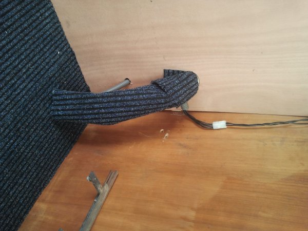

Idag har det varit en massa småjobb med att få bilen semesterklar.
Semesterklar menas att det skall gå att sova laga mat och förflytta sig med den.
Började med att kontrollera allt det elektriska och något var fel med kabeln till köket fast jag hade knutit ihop kablarna snyggt så gick det ingen ström igenom konstigt. Det vara bara att snygga till det hela nu när det blev synligt bakom stolarna till vidare. Dioden kopplade jag in till solpanelen och en kabel ifrån 24V direkt till solregulatorn med en säkring på 20A så att regulatorn inte får mer fast den klarar 30A.
I nästa vecka skall jag se om jag hittar någta prisvärda batterier som det ser ut så blir det vanliga startbatterier med bra garanti Bosch eller liknande. Fritidsbatterier här är dubbelt så dyra. Solpanelens regulator slår av förbrukarna vid 10.9 V så jag ser ingen fördel att lägga en massa pengar på djupurladdningsbatterier
Min fru har åkt iväg för att köpa tallrikar och allt det där som skall diskas. så hon kommer säkert hem med bilen fullastad med massa nyttiga och onyttiga prylar. I morgon hoppas jag att få en stund över till att planera skåpen så att man slibber oljud av innehållet

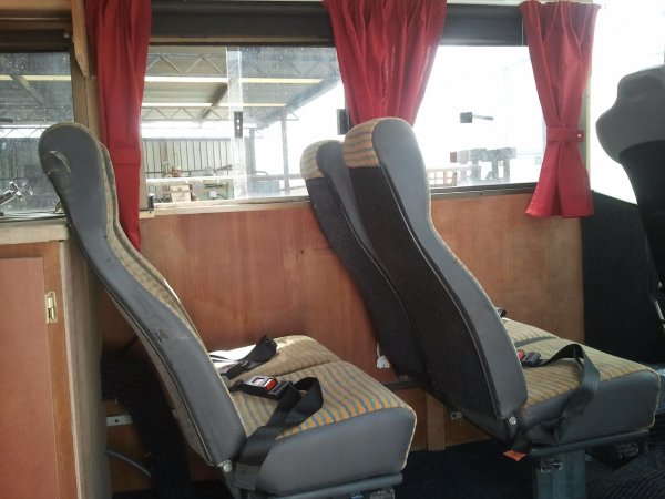

Läste i en annan tråd att BMW har stolar med inbyggt 3 punktsbälte det låter intressant om man nu kan få tag i 5 lika dana stolar.

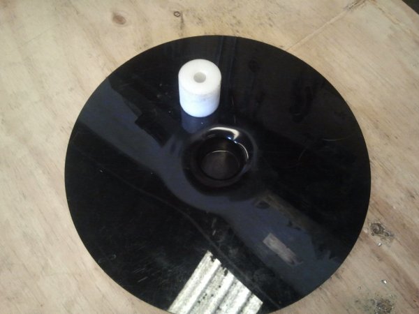

Nivåindikeringen till vattentankarna har jag fått färdigt, tillverkade en kåpa till kablarna som kommer ifrån färskvattentanken. En bit svart plexiglas som värmdes med varmluftpistol det gick det bra att forma den med en rund nylonbit.
Satte in några UV dioder i tanken vet ej om dom hjälper så mycket , men något gör dom nog.

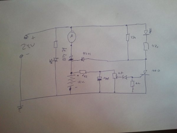

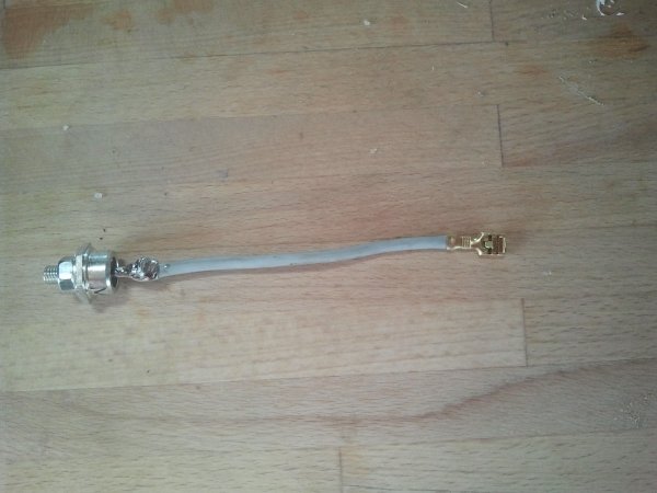

Idag har jag äntligen fått iordning på bodelsbatterierna som nu laddas av 24v generatorn . Satte ett relé som kopplas till W vilket innebär att den bara laddar när generatorn snurrar.
Har ställt in laddspänningen på 13.6V, Under underhållsladdningen solpanelerna gör resten. Problemet med 24V är att den varierar dubbelt så mycket än vad 12V gör när generatorn snurrar så har jag upp til 28V.
Skulle jag använda dioder som spänningsfall så skulle spänningen variera lika mycket 4 volt. För den som är intereserad av konstruktionen bifogar jag en enkel skiss
En Thyristor BTY79 används som regulator och en annan mindre str laddspänningen som justeras med en potensiometer ganska enkelt, men effektiv.

Du måste upp till minst 12,97 V för att ladda 12 V batterierna helt. Fulladdat 12 V batteri = 12,72 V, 6 celler X 2,12V). Dubbelt för 24 V batterier.
Inre motstånd i batteriet lid laddning 0,2 V/ cell= 1,2 V
W-anslutningen är till varvräknaren och är en anslutning i generatorn till fältlindningen innan likriktardioderna, således växelström, så varvräknaren "räknar" sinusvågen från generatorn.
Relät borde kopplas till D+/61 som ger 12V (24?) V likström när generatorn laddar.

Förlåt blandade ihop W med d+
Men i mitt falla så använder jag W med en pulsräknare samma rele´som sitter till vissa bilars bränslepump VW.
Jag kan lätt justera med potensiometern laddspänningen
Jag har valt en lite lägre laddspänning endast för att låta solcellsregulatorn ta det sista som i % räknat är väldigt lite. Enligt BM 1 så laddar generatorn upp till 96% och efter mindre än 30 minuter så har solcellerna laddat upp till 100%.
Jag har en känsla att batterierna mår bättre av detta P.g.a att regulatorn har flerstegsladdning med underhållsladning.

Är du säker på att datorn behöver så mycket som 19v?
Om man tittar på laddaren som följer med kan man nog bli lurad, bäst att kolla vilken spänning batteriet har, laddkretsen till batteriet brukar f.öv. sitta inuti batteriet vanlig spänning är ju fyra celler lithiumjon, 14,4 volt men många märken finns det...
Antar att den runda ringen på ditt schema visar någon slags strömbegränsning annars skulle man ju mata på 24v pulser på ett 12v batteri och det borde inte gå.

Juan, med din koppling snedbelstar du generatorn eftersom W bara är en fas på statorlindningen. Men det kanske inte gör något om generatorn inte är alltför hårt belastad?
Kopplingen kommer inte att fungera, antar jag, om den kopplas till D+ eftersom det är en likritad 3-fasspänning som inte går ner till noll och då kommer inte tyristorerna att släckas !

W på min generator är kopplat till ett relé som drar så länge den får pulser ifrån generatorn, det var liknandea på min Golf ifrån 1975 GTI motor bränslepumpen fick pulserna ifrån (rotorn) tror jag. det blir i slutändan samma som D+
När generatorn snurrar så drar ett relé.

Nja inte riktigt. W är en av de tre uttagen på "arbetslindningen" i statorn. Alltså samma punkt som stora diodbryggan är kopplad.
Rotorn är en flerpolig elektromagnet vars magntism justeras av laddnings/spänningsregulatorn så att rätt spänning kommer ut ur generatorn.
D+ är också koppad till de tre uttagen på statorns arbetslindning, fast via 3 st klenare dioder som tillsammans med de tre dioderna( som går till minus ) i stora bryggan bildar en helvågslikriktare. Den spänningen används av laddnings/spänningsregularorn för kontroll och magnetisering av rotorn. Men eftersom det är klenare dioder på +sidan får man inte belasta D+ hur mycket som helst.
Detta jag beskriver gäller för tidigare Boshgeneratorer, så det finns säkert variater på kopplingar.
