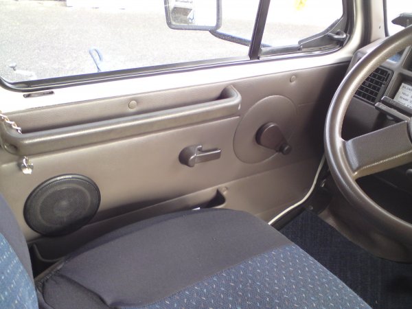

Kanske har du någon nytta av mina vedermödor:
Kolla att clipsen du skall använda inte är avsedda för en dörrmasonite som är tunnare än den du valt. Kolla också att clipsen får spelrum i fästena, fär alltså inte sitta stenhårt i masoniten. Jag konstaterade att det var viktigt att plåthålen träffas exakt vinkelrätt för att det skall klicka till ordentligt. Upptäckte att det underlättade om högtalarna var monterade i själva metalldörren och att de lösa dörrsidorna var helt fria med ett högtalargaller monterat i masoniten.

Jag skulle byta högtalare mot några bättre härom veckan. Efter jag gjort det och var ute ett ärende med bilen så upptäckte jag att det inte gick att veva ner rutan. Kolla djupet på högtalarna så inte fönstret tar i. Den placeingen jag har kräver grunda högtalare eller distanser. Jag har inte hittat några distanser ännu så jag får nog göra egna.

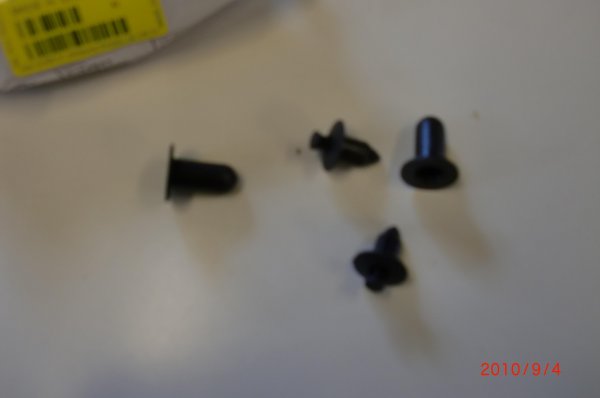

Kommer att använda samma sorts pluggar som sitter i Volvo V70. Där har man en gummipolugg i hålet i dörren och där sätts så en "snäpplugg" Tar en bild på dessa imorgon. Dessa gör att det inte behöver vara alldeles exakta hål. Fördelen med dessa plugg är att de är lätta att montera och demontera. Tror att jag kommer att använda högtalare från samma bil
Hälsningar Bror
jag har gjort samma misstag i mitt jobb en gång i tiden.
Tror att jag kommer att använda Volvo V70's högtalare. dels så har de bra ljud och kvalitet men kräver att de monteras så att de inte tar i rutan. Jobbar på att montera elhissar så det borde bli plats i framkant på dörren som bör räcka till för högtalarna. Annars så får det bli en mindre sort det finns ju en uppsjö med bra högtalare.
Vad gäller din montering så om du inte hittar en distansring som iof sig borde finnas hos en bilradiohandlare så kan du ju såga till dessa själv från passande tjocklek på md.

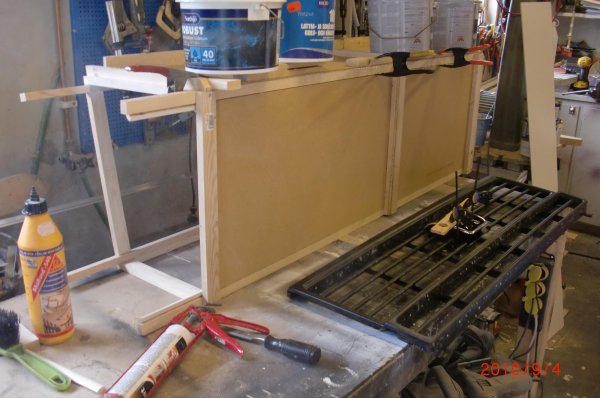

Lördag och inte i arbetsform. Förkylningen med kraftig hosta vill inte ge med sig.
Inte bra då jag skall flyga till Luleå/Murjek på onsdag för montering av värmepump. Naturligtvis så blir man frisk av den norrlänska friska luften.....
Har i alla fall försökt att jobba vidare på bakre överskåpet och det verkar bli bra trots att det tar en hemsk tid. Har tyvärr slut på ekplywood och kan inte montera front och botten. Kan dock provmontera och mäta in för bakväggens skåp. Det blir en del klurande för att få detta snyggt men det finns ett par olika lösningar på det så vi får se vilket det blir.

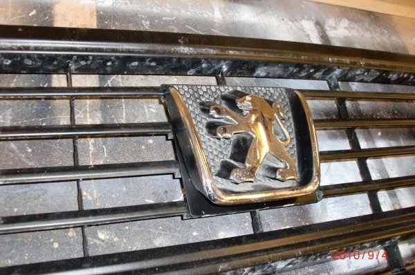

Roade mig med att pyssla lite med ett emblem till grillen som tidigare haft en tom ruta. Hittade i bra att ha lådan på jobbet ett emblem till en mycket senare Peugeot. Stämmer inte men lite sågande och filande så kan det nog passa. Ser det inte bra ut så är det ju bara att ta bort det. Finns ju enklare emblem att köpa hos Peugeot men det är för enkelt………
Den sista bilden föreställer Volvos clips till dörrklädseln
Återkommer:music-icon::music-icon::music-icon:
Trevlig Helg
Hälsningar Bror
    577,3 KB · Visningar: 22
    1.007,8 KB · Visningar: 25
    279,7 KB · Visningar: 23

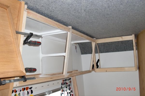

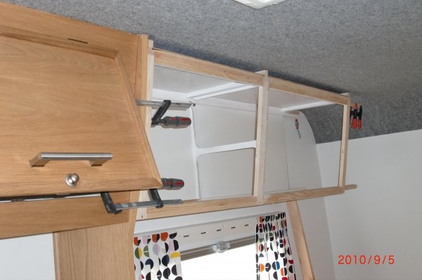

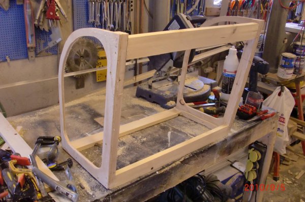

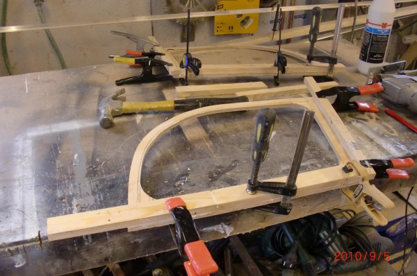

Lite bättre form idag så det var att ta tag i byggnationen. Provmonterade sidoskåpet med hjälp av tvingar och stöttor. Verkar bli bra men sedan är det ju bakgavelns skåp. Gäller att få till ett snyggt hörn där och det verkar inte lätt. Får göra denna skåpstomme och provmontera för att sedan se vad som skall till och hur det skall göras. Med båda skåpstommarna på plats så tror jag att det enklaste men kanske inte den finaste lösningen blir att montera bakre skåpet och låta sidoskåpet gå emot det. Vet inte om det kommer att se riktigt klokt ut men vem vet? Det bakre skåpet har inte en enda rät vinkel så det blir en utmaning. Vill ju att skåpen sitter på exakt samma höjd annars ser det tokigt ut men tror att det skall fixa sig.
Återkommer:music-icon::music-icon::music-icon:..........
Hälsningar Bror.

Kan du inte göra en passbit i vinkel mellan de bägge skåpen. Skåpen får ju vara kortare men hörnet blir mycket snyggare?

Hej Bror!
Jag följer ditt bygge - verkligen inspirerande!
Vad gäller skåpen, en tokig idé: korta båda skåpen och gör ett hörnskåp mellan.
Kan bli jobbigt, men har jag förstått dig rätt så är du inte rädd för detta.

har faktiskt skissat på detta med ett litet hörnskåp. Är bara rädd för att man slår huvudet i skåpet. Hade tänkt att försöka montera tv'n i hörnan bak och har flera ideer om hur det skall se ut men så kommer man till verkligheten. Blir det bra? Kommer man att slå skallen i skåpet? mm. Snurrar runt i skallen nu..............mer än vanligt.
Tack för tipset i alla fall
Hälsningar Bror

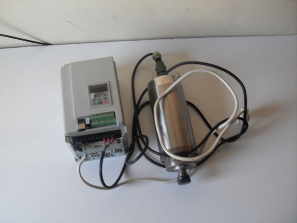

Sv: Fortsatt renovering
Det har med 3 fas att göra, din cirkelsåg är nog en 1 fas med en helt vanlig 220 v kontakt?
Det finns externa motorkontroller som höjer hastigheten långsamt,men jag tror inte att det får plats i maskinen. Det vanligaste systemet är frkvensomvandlare då kan du reglera varvtalet acceleration du kan kontrolera massor. men du mäste då starta motorn med kontrollen och inte med knappen på maskinen.
I detta fallet så är det en 3 fasmotor som jag kontrollerar med 220 volt
Ett annat sätt är att sätta på en motorkontroll samma som steglösa borrmaskiner har
