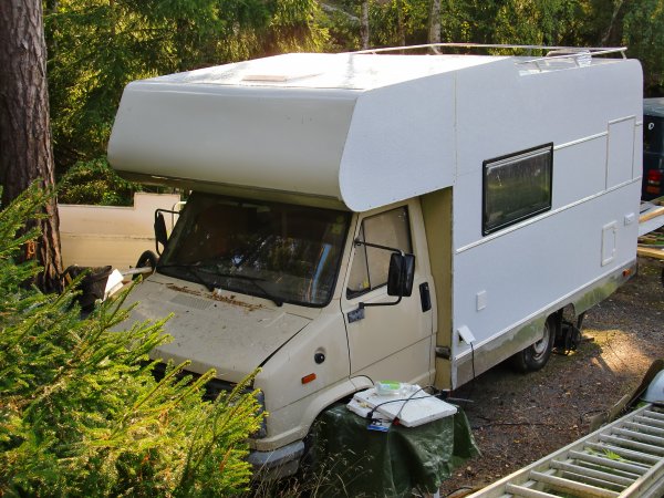

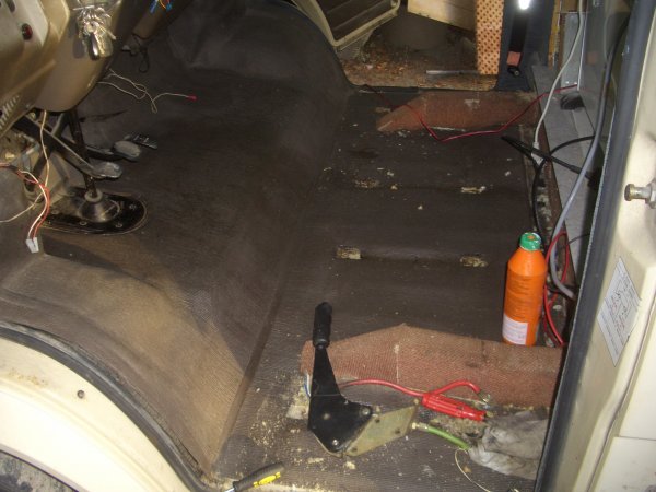

Egentligen inget att skriva om idag för jag bara fortsatte det jag påbörjade igår. Dvs försöka få rent gummimattan från allt lim. Har använt aceton,rödsprit och thinner och ändå finns det rester av lim kvar. Skall försöka med ren bensin imorgon. Efter att detta är klart skall hela instrumentbrädan bort och ersättas av en finare då den gamla är skavd, skrapad och har brännmärken över allt efter cigarettglöd eller vad det nu kan vara.
Vädret var ju också bra idag så alla sidolister utom den längst ner är nu limmade och skruvade. Återstår också vinkel listerna runt hela härligheten . Skall bli kul att se om jag lyckas böja listen så att den ligger an i alla böjar runt om. Det blir en senare historia. Nu borde det inte kunna läcka in något vatten i alla fall.
Annat som skall upp på taket är kabelgenomföring för solpanel,radioantenn och GPS antenn mm och det skall göras snarast.
Återkommer:music-icon::music-icon::music-icon:................
Hälsningar Bror

Är det spaken till parkeringsbromsen som syns på bilden?
En klurig verkstadsgubbe köpte en fotpedal (Mersa-typ) på skroten och hjälpte mig att montera den. Han fixade till en stång för utväxling som placerades under bilen och som ger väldig kraft trots lätt fottryck. :)
Min handbromsspak var i vägen då man skulle sätta sig.

ja det är handbromsspaken. Som du säger så borde man montera en fotpedal istället och skulle vilja ha den vid de andra pedalerna. Cheva van har en fin pedal men det kräver en längre wire och svetsning av ett fäste på vänster stötdämpartorn. Få se om jag kommer till skott med detta för som sagt, orginalspaken kan vara i vägen ibland.
Hälsningar Bror

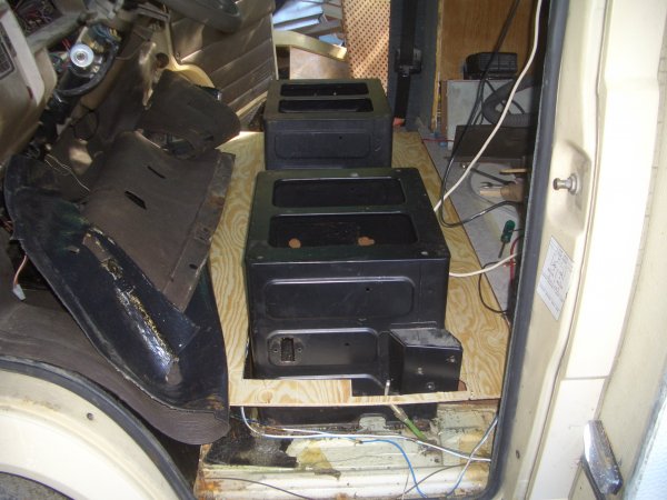

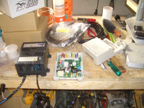

Idag kom det grejer igen från Tyskland och bland detta batteriladdaren och nivåmätaren för färskvatten som inte var med i cbe satsen. Nu gäller det att pussla ihop detta först på bänken och sedan in real life i bilen. Är totalt rudis på detta så jag måste plugga lite och söka kopplingscheman från andra husbilar. Har god hjälp av min bilelektriker som kan allt om detta att koppla ström hit o dit.
Först skall det bestämmas var allt skall sitta monterat och tror att en bra plats är bakom förarstolen i främst delen av alkoven. Där bör det sitta ganska bra, ventilerat och det är enkelt att dra fram alla kablar. Det blir betydligt flera kablar än jag föreställt mig. På det gamla systemet fanns ju t:ex inte invändig och utvändig tempmätare, el. trappsteg mm. Detta kommer nog att bli en utmaning. Har lite tid på mig att fundera på detta och under tiden skall jag fixa till i hytten. Även där är det en del att göra, då golvet skall höjas, kabelrör skall dras under detta nya golv och ut genom torpeden på ett säkert och tätt sätt. Vill inte riskera att strömförande kablar kan skavas och orsaka kortslutning därför skall jag använda torpedgenomföring som beskrivits tidigare. Skall också hitta en bra plats för skiljereläet och tänkte göra en liten ”låda” att montera på höger hjulhus och som skall härbärga reläet för glödning skiljereläet mm. Torpedväggen skall också ljud och värmeisoleras och detta kan bli knepigt då en skåpbil ju inte precis är byggd för att vara tyst. Tror att asfaltpapp är det bästa och har minst vikt. Vi får se.
Det skall ju vara fint väder i helgen så på´t bara.
Trevlig helg tillönskas alla.
Hälsningar Bror

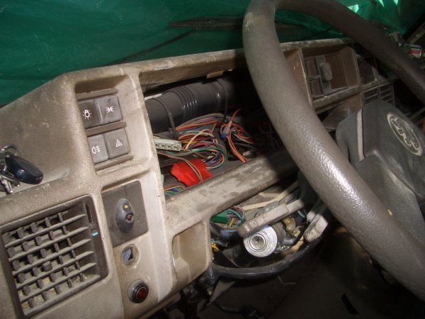

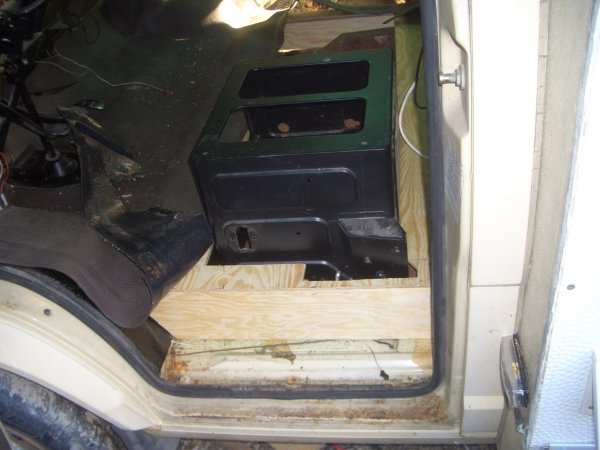

Vilket väder idag. Lite slö och slapp men husbilen väntar så ingen rast ingen ro. Dagen skulle ägnas åt att lossa instrumentbrädan och höja golvet. Fattar egentligen inte varför man inte gör ett plant golv från början. Man kan ändå inte ha fötterna mot stolsfästet då det blir för stark vinkel. Hoppas att den förhöjning av golvet som görs skall göra det hela lite mera bekvämt. Hade att fasligt pyssel med att mäta plywooden så att det skulle gå att lossa stolsfästet och behov skulle uppstå. Skall också montera en riktig batterihållare under vänster stolsfäste då originalet inte var särskilt bra vad gäller fastsättning, Vill att batteriet skall sitta ordentligt fast och det kommer det att göra. Får nu ett ganska bra förvaringsutrymme mellan stolarna. Cirka 30 x 40 och höjd 14 cm. Skall göra detta med ett hyggligt lås så kan man kanske förvara t:ex dator, pass mm där. Luskade lite om det skulle vara möjligt att göra ett säkerhetsskåp i höger stolsunderrede och skall jobba vidare på detta. I veckan som kommer skall dessa underreden förstärkas och breddas för att passa Saab 9-5 stolar. Bra för då får man också stolsvärme. Får hjälp an min bilelektriker med att göra en passande kabelhärva för detta. Instrumentbrädanskall byggas om att rymma en s.k. dubbel din multimedia. Kommer att såga sönder den gamla brädan och ta delar från den till denna utbyggnad. Vidare om detta senare.
Återkommer:music-icon::music-icon::music-icon:.............................
Trevlig helg till er alla
Hälsningar Bror

(Innan du sätter i SAAB stolarna, så testa med att sätta dom i rätt höjd och känn efter att det blir bekvämt. Jag skulle inte valt SAAB, eftersom jag har ganska korta ben (jag är bara 168) och då får knävecket i framkant på stolen. Du får ju lite annan benvinkel i husbilen än om du jämför med en personbil.

God morgon Calle,
har funderat mycket på vilka stolar som skulle passa. Har ett flertal alternativ bl.a till olika BMW modeller och då i skinn, men dessa stolar är helt elektricifierade och tunga. Kollade Saab´s utan elektronik förutom stolsvärme dock med skinn och tror att de kan bli bra. Förarstolen är ju möjlig att höja o sänka samt vinkla i fram o bakkant. En annan stol som skulle passa bra kan vara från Suzuki med dessa är ganska hårda att sitta i. Nackdelen med de flesta stolar är dess vikt.

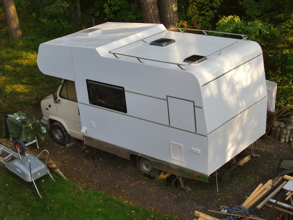

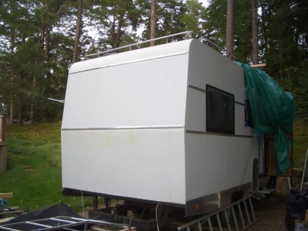

Återigen en strålande dag. Denna dag skulle ägnas åt att försöka få bilen klar utvändigt -i alla fall vattentät. Hade att limma och skruva fast några lister bl.a alkovens skarvar samt de nedre listerna på sidorna . Återstår trots allt en eller två små listbitar som tyvärr inte räckte till av det listmaterial jag köpt hem så det blir ett nytt besök på Ståldepån.
Det är bra länge sedan denna bil stod utan täckelse men nu står den där i sin oskuldsfulla nakenhet. Svårt att tro detta då jag bara sett den med presenning från första dagen på grund av vattenläckan som den hade då jag köpte bilen. Känns faktiskt ganska bra nu. Förvisso återstår en massa jobb. Lackering, inv i hytten, slutmontering i bodelen, besiktning, provkörning-provboende så visst har jag att göra en stund till.
Skall om vädret är bra imorgon köra av taket med polermaskin och en gammaldags vax då det verkar vara svårt att hålla taket rent. Står nu under en stor tall som släppt ner en massa skräp som faktiskt nästan färgade taket brunfläckigt och fick skrubba ordentligt med en mjuk borste men detta gick bort. Passade samtidigt på att spola massor av vatten över hela bilen för att se om den är tät. Kunde inte finna något läckage- synligt men skall fortsätta spola ändå mera vatten på bodelen. Vill absolut inte ha in vatten. Skall använda fuktmätare senare för att bekräfta att det är tät.
Återkommer:music-icon::music-icon::music-icon:............:music-icon:..............
Hälsningar Bror

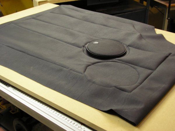

Köpte vinyl och lim här: Top´n Trim Shop Bilsadelmakeri AB
Har använt vinylen till en dörrsida enl. bild. Sydde på liten symaskin raksöm för att få markeringar. De runda områdena är för veven och för högtalargallret som jag lagt dit för att visa.
Fick problem med att skinnmängden var för stor för att platsa under maskinens arm. Därför blev de runda ytorna lite halvdåliga. Skall dock testa med att limma dit sidan och sträcka ordentligt. Funderar på att dela ytan på hälften då jag syr andra dörren.
Skall göra en skiss på hur jag tänkt mig brädan. Återkommer.
