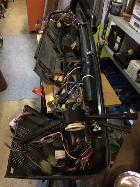

På Returbilen i Kungsåra hittade jag en 1994 års modell av Fiat husbil och denne blev snabbt av med instrumentbräda och komplett värmesystem. De gamla fläktreglagen är inte bra och på min bil har den slutat fungera helt. Behöver ju iaf defroster ibland.
Tyvärr så måste jag också byta kabelhärva under huven då det skiljer i funktioner i kopplingsstyckena. Någon mindre nogräknad hade då klippt alla kablar under huven. Egentliga orsaken till nyare instrumentbräda är att jag också vill montera det senare utförande på reglagen på rattstången eftersom jag monterat servostyrning tidigare och med det en mindre ratt.

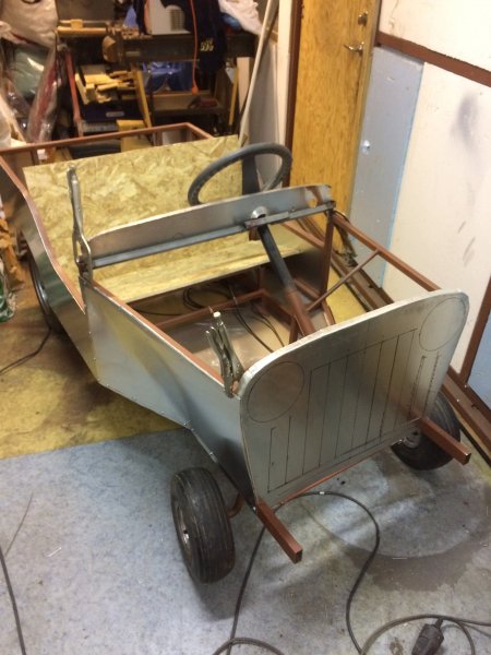

Nu blir det inget mera gjort före julhelgen tror jag, håller också på att göra en lådbil i form av en nedskalad jeep med elmotor mm. ram o kaross av fyrkantrör och kaross av aluminium. Har ju ett litet barnbarn Ture 7år som väntar och väntar pch tycker nog att morfar jobbar långsamt......

En fråga, hur lossar man instrumentbrädan enklast?
Fyra m6 under huven/vindrutan och tror också fyra skruv i brädans nederkant.
Rattkåpor borttages, kontakter till omkopplare på rattstång och tändningslås dras isär, hastighetsmätare och wire kopplas loss, lossa sedan försiktigt och ge akt på alla kablar som ev kan finnas under brädan. När brädan är loss och man kommer åt så lossas ett antal kontaker på höger och vänster sida som är färgmärkta samt några jordkablar på höger sida.
Glöm inte att lossa pluskabeln på batteriet.
