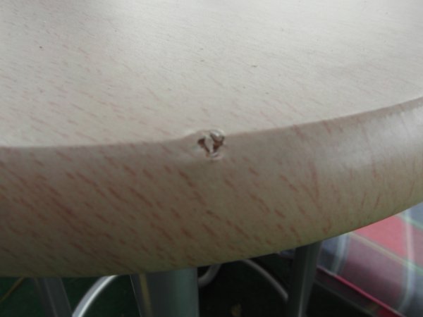

Jag köper sånt som jag själv kan bedöma kvaliten på på biltema enkla billiga saker.
Är det något viktigt har jag köpt på nätet men inte det billigaste utan kända märken.
Volvos verkstad har ibland när delen inte varit hemma skickat nån att handla på mekonomen.
Ibland är just originaldelen så dålig så man vill inte sätta dit samma skräp en gång till.
Skulle liksom många här kunna skriva om exempel.
Att meka själv och handla delar har blivit komplicerat, tur att vi har äldre bilar med vettig kvalitet från början och som man kan laga själv.
Jag kan ta obekvämligheten i en äldre bil och veta att jag kommer fram eller att jag kan fixa enklare fel själv. Ekonomiskt är det ju en ren vinst en äldre välhållen husbil lär aldrig sjunka i pris snarare tvärtom, en madrass blir inte mjukare för att den ligger i en 1,5milj bil så boendet är samma om man undantar allt bling bling som ganska fort falnar och går sönder. Plast är ett material som finns i ett oändligt antal kvaliteer.
Hur mycket är riktigt trä och hur mycket är plast limmat på något formpressat billigt material i en modern husbil?

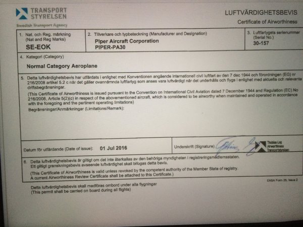

Man kan skatta sig lycklig för att inte en besiktning och årlig utvärdering av husbilen sker på samma sätt som på en flygmaskin.
Har fajtats i åtta veckor för att få dessa papper med liten framgång.
Förra veckan fick vi besök av två män från Transportstyrelsen som önskade besikta flygplanet. Sex timmar tog detta varav fem timmar ägnades åt att kolla servicemeddelanden, servicebullentiner mm från flygplanets födsel
Tycker det är bra att man ser om flygplan och dess tillförlitlighet och säkerhet men undrar om detta inte går till överdrift. Enynka timma ägnades åt att besikta flygplanet fysiskt........ undrar om våra myndigheter verkigen tror att flygplan flyger på dess papper. Inget är viktigare i myndighetens ögon än papper, men bryr sig föga om protokoll gör senaste periodiska tillsyn med översyn av propellers, bränsleinsprutningssystem nya däck batteri några instrument bl,a höjdmätare...detta brydde de sig inte om.
Är man en myndighet och inte konkurensutsatt då kan man agera som mam vill.
Tacka vet jag besiktning av det gamla stölleprovet.....blanka papper på 15 min och till det facila priset av 550 kr jämfört med flygmaskinens kostnad tiofaldig eller mer. Huva!

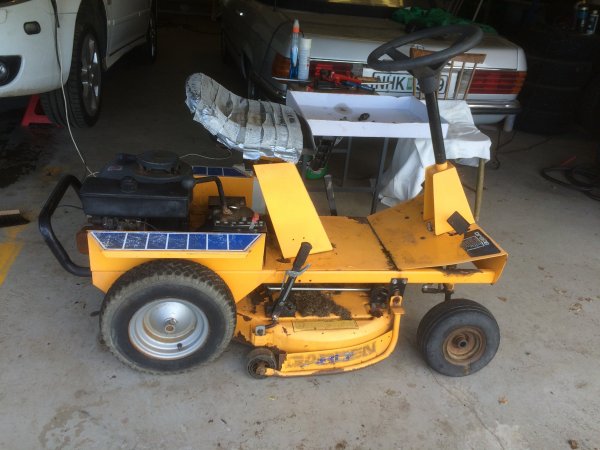

På tal om barnbarn renoveringar nybyggen mm så har vi ett barnbarn Ture, och Ture och morfar har ett speciellt förhållande. En dag för en tid sedan satt vi i djupa diskussioner om bilar och flygplan och Ture konstaterade att han var det enda barnbarn som inte flugit med sin morfar...mej alltså. Det är ju orättvist morfar;)
Snacket pågick en stund men blev lite djupare med tiden. Ture 7år kröp intill mig och sa lite försynt, morfar kan du bygga en bil? Ja det beror på vad för bil det handlar om. Skulle kunna tänka mig en lådbil men man skall kunna åka två i den och den bör ha tak och ha en motor. Ture är en liten tjejtjusare och skulle vilja åka iväg mot horisonten och solnedgången med någon söt tjej.....Ture 7 år.....
Jaja morfär är ju den han är och har både kunnande och verktyg för en dylik utsvävning.
Några eftersök på Blocket och Tradera för att hitta någon form av donatorbil eller i alla fall diffad bakaxel. Vann en aktion och blev ägare till en Stiga Garden åkgräsklippare som donator. Denna har idag plockats ner och kommer att använda bakaxel och framvagn plus några stag mm samt tillverka en ram i fyrkantrör.
Ture lycklig......
Fortsatt renovering men också nytillverkning modifiering...mycket nu

Ett tips till lådbilsbygget är att köra eldrift med grejer från rull.se eller motsvarande, jag har konverterat en 90cc fyrhjuling till eldrift med en 800W 36v motor som går på 3st 18Ah batterier, både fart och räckvidd väl tillräckligt och regleringen av motorn fungerar väldigt bra.

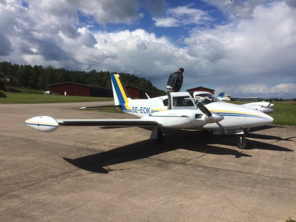

Idag var det flygplan som gällde.
Efter månaders väntan på service, delar och framför allt två månaders väntan på luftvärdighetsintyg från Transportstyrelsen så provflög vi idag.
Härliga underbara känsla att flyga sitt eget flygplan........fungerar som ett urvärk men låter förståss mera:D:D:D

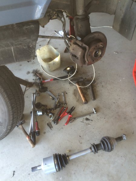

Ombyte förnöjer...
idag husbilens tur och nu byte av vänster drivaxel vars inte knut blivit glapp.
Ganska enkelt att byta om man lossar styrarm och kulbulten på bärarmen. Lite pyssel att få ut axeln ur växellådan som satt som sjutton
Nya axeln på plats nu.
