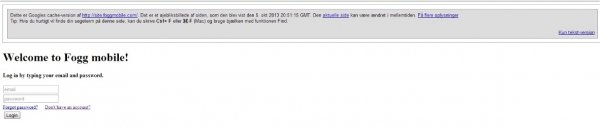

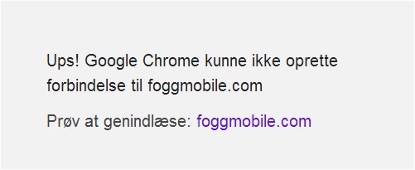

Tålamod utlopp med Fogg närmar sig.
Mindre än 10% av tiden jag kan läsa min Fogg konto.
Det verkar att vara olycklig amatör trollen' som kommer att blåsa in något professinelt.
Det verkar löjligt att sådana relationer är lagliga.
Är det verkligen så i Sverige?
Jag betalade extra på Fogg årligen 360, - DKR. för samma 10 GB Oister, och den enda som kan fungera är roaming i ett fåtal länder som jag inte daglivis använder.
Skam på dig Fogg.
:mad::mad:
PS. besökte Österrike ½ timma 5 minutters funktion - fantastisk :rolleyes::rolleyes:

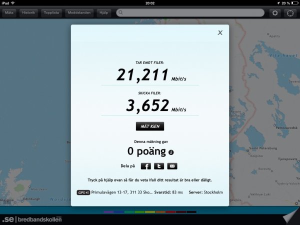

Sv: Fogg datasimkortet för Europa
Fogg tillsammans med Huawei E5776 fungerar riktigt bra. Routern ligger på vardagsrummsbordet och får denna hastighet! Riktigt bra!:yes:
Ud af 20 mbps mulige er det jo fantastisk.
Jeg melder fra over for fogg snarest muligt.
Troværdigheden er under hvad jeg finder acceptabelt.
Då hittade jag anledningen till att man inte kan se fogg webbplats eller dess konto. :)
Tidigare kunde jag med SIM-kort från
Oister / 3 - det billigaste, 10GB/3G 99,-
Telenor som slutförts, 15GB/4G 239,-
TDC telefon till 2, 2edge, 3 och 4G men dyr 10GB/4G 199,-
fogg / 3 det "internationale :(" 130,-
- komma in på webbplatsen.
Men nu verkar det tydligen bara om en fogg sim-kort som används för anslutningen.
Appen funker inte på min android - har skikkat information till fogg.
Uppsägning villkoren vid fogg omfattar 14 dagar - så jag har kommit för sent till avslutningen innan min november betalning.
Så Fogg :msn_angry: har för mig högst 14 dagar ännu, visa något konsekvent med sina påståenden.
