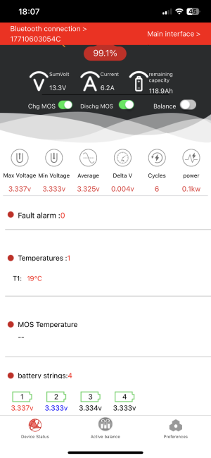

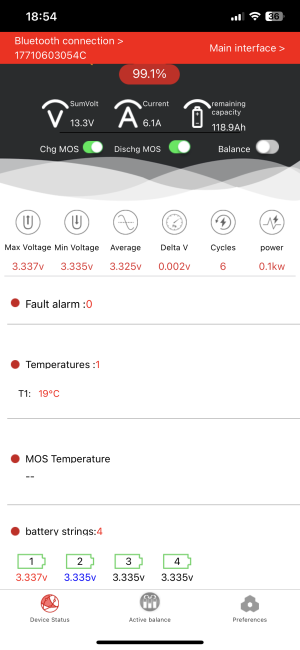

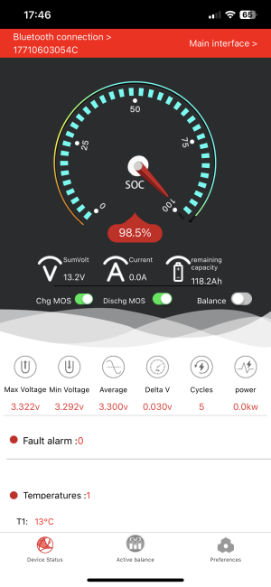

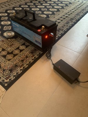

Jag har tagit ut batteriet och har det på laddning med den medföljande laddaren som ger ca 6A. Enligt appen så har batteriet 118,9 Ah men trots att det gått ett antal timmar på 6 A så händer det inget. Fortfarande 118,9 Ah. Ska jag lita på BMS?

6 A är ju väldigt lite för att ladda ett Li-batteri med. Så det tar nog många timmar innan du ser någon skillnad där. Men om du tittar på cellspänningarna, så har de ökat lite grand.
Låt laddaren sitta i ett par dagar.
