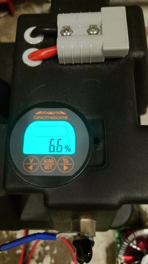

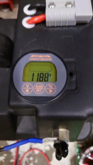

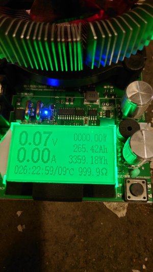

Gjorde ett kapacitetstest på min hembyggda powerbank med 280Ah lågprisceller, igår. Laddade först fullt med en biltema-laddare, Daly avbröt.
Belastade med 10A, pågick i 26h22m.
Daly BMS avbröt efter 265Ah/3359Wh.
Batteri monitorn visar då 11,88V och SoC 6,6%, hade en celldiff. vid start på 200mV, samt det var bara +9C i garaget.
Man får väl vara nöjd misstänker jag.
Flurken
69
Umeå
35965

Vad snyggt du byggt. Jag fick ut 273Ah 3.65-2.5V på cellerna. EVE 280Ah.
