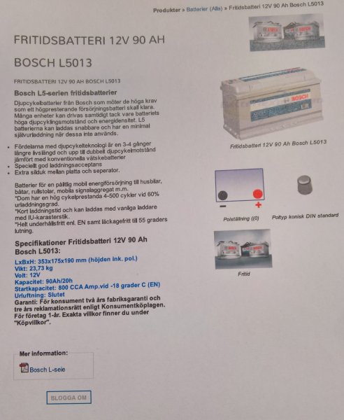

Har fått offert på Bosch 90Ah fritidsbatteri pris 100€ st (se bild) eller skall jag välja Biltemas AGM 95 AH för 199€ st
Tacksam för råd
Mvh Ulf Wikar

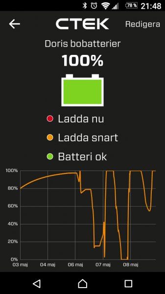

Cteken är inte en batteritankmätare, den saknar den nödvändiga shunten, vad jag kan se.
Ja den kopplas direkt på batteribanken, hur den räknar ut "batteritanknivå" vette tusan.
Men så här såg det ut förra våren 1:a turen och fricamping,
när mina då 11år gamla original gel-batterier gav sin sista suck.
Fick starta elverket flera gånger om dygnet för att ha ström.
Så nog tycker jag att den kan funka som en enklare tankmätare.
Edit: då jag tappade all effekt i batteribanken så hade turligt med mej en suverän "starthjälp":D för att få igång elverket, se länk

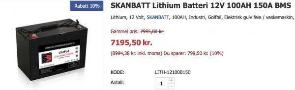

Sv: vilket batteri skall jag välja
Tack tordan, mycket bra länk!
Här kommer prisbilden också: (slår det mesta jag hittat hittills)
Visa bilaga 120808
Dom har ett som kostar 6745,50 kr med snabbkontakter vilket är rätt vanligt på lite proffsiga prylar. Dom har också DC/DC laddare vilket inte är så dumt om man sedan laddar bilbatteriet via en biffig laddare på säg 30-40Ah, det betyder att ett tomt boldelsbatteri laddas upp på några timmar från bilbatteriet som i sin tur laddas med denna, visst laddas det ut lite men bara under några timmar, och vem bryr sig när man just kommit fram då lär man vara kvar över natten och allt är återställt!
