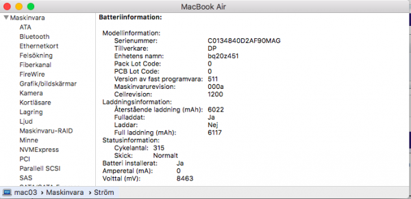

Okej, som jag misstänkte alltså och då hjälper det inte Ranko eller tex mig som fricampar en del i vinterlandskap med kalla batterier.
En bra BMS hanterar mycket mer än att bara stänga av vid för låg spänning, som jag skrev den är som i en fin laptop eller mobil dvs den håller koll på allt om batteriet inklusive sådana detaljer som tillverkare, modell, serienummer allt för att garantera en maximal funktion för förbrukarna.
Som sagt det kommer nog rätt snart i nya bilbatterier.
Bifogar en bild från laptop där en del information från BMS om batteriet visas.
