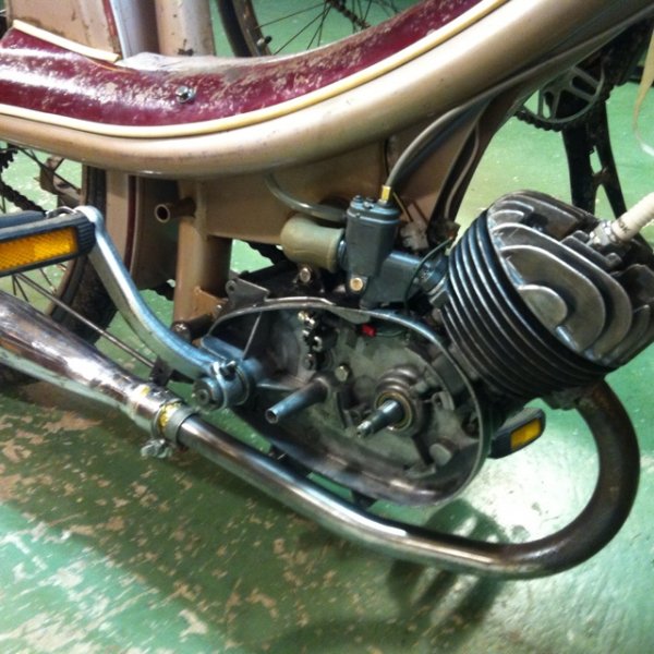

Membranet som du visade på en bild ser inte så "roligt ut" och i kontakt med bensin kan membran svälla en del, och finns det då sprickor eller små hål, ja då blir det ju inte tätt, och membranets funktion sätts ur spel, sedan kan ju membran torka och bli hårda och tappa "effekt",byt och prova igen, inget kommer att självläka om man säger så.

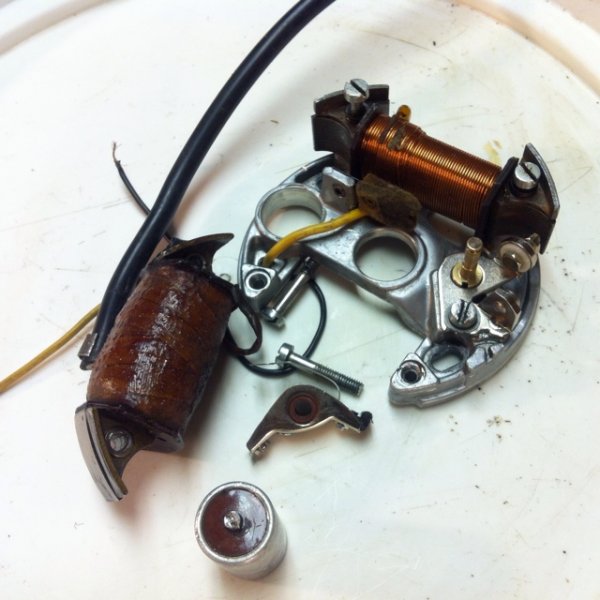

Har bytt brytare.
Att jag skall byta kondensatorn står klart för mig men skall jag även byta tändspolen? (övre till höger om någon undrar)
Den ser inte "jäst" ut men den är i alla fall 54 år. Ge mig ett råd.
Stålpilen:
Har bytt brytare.
Motorn drar inte ordentligt så jag tänker även här byta kondensatorn.
Frågan är dock om jag skall byta tändspole också? Den ser inte "jäst" ut men är runt 60 år. Ge mig ett råd.

för 50 år sedan tillverkades dessa condensatorerna på några mikrofarad av aluminio folie som rullades med tjära och papper.
Med tiden och värme så ändrades avståndet. Capasitansen ändras och condensatorn få dår en annan farad (uppladdning) Mycket vanligt fel på gamla rör aparater..

Hej Robert skaffa Stora Tvåtaktsboken där kan du läsa hur man lindar om primärspolar o monterar utapåliggande tändspole 50,60,70 år gamla spolar som sugit åt sej fukt är inte att lita på utan det blir överslag när dom blir varma.Åke

Ser ut att vara en ILo men de hade ju ofta stefaspole som var väldigt dålig tålde inte mycket avstånd på stiftet, prova med mindre kontaktavstånd på bägge mopederna 0,4mm.
Inte bara spolarna åldras utan även magneterna vilket gör att det blir dålig gnista, man får tänka på att kompressionen i cylindern gör att en gnista som ser ok ut kanske inte slår över i cylindern.
Har man dåliga magneter så behöver de bytas eller magnetiseras upp av en verkstad som har sån utrustning.
Och måste tillägga magneterna blir sämre i värme också.

Motorn på Stålpilen är en NSU 51 ZT med Bosch tändsystem.
På den andra "Monarpeden" Erlan sitter en ILO-motor så jag tar ändå det rådet till mig.
Börjar med att byta kondensator på Stålpilen. Det är svårt att hitta en tändspole Bosch med 50 c/c. Det finns i Tyskland för 50€ och hos en svensk handlare för 795kr, visserligen slut i lagret.
En tändspole till Solex kostar 399kr, frågan är om snålheten bedrar visheten om jag håller på att experimentera istället för att köpa.
När jag höll på att renovera min Puch MS50 från 1958 pratade jag med en proffs-renoverare. Han sa att han alltid bytte brytare, kondensator, tändspole, tändkabel och tändstift på sina objekt. Detta oavsett vilket skick det var på de befintliga.

Har en bekant som jobbat med mopeder inte japaner och kineser i en stor del av sitt liv, han har en verkstad med en gammal apparat som han testar tändspolar med för att se skicket, han får ett värde där på en mätare. Han berättade efter lång erfarenhet att kinesiska nya spolar som säljs som reservdelar till äldre mopeder ofta har ett väldigt lågt värde och att det ofta är problem med att få mopederna att gå bra det måste vara små avstånd på stiftet.
Allt jag kan har han lärt mej vi är numera bägge pensionerade och sitter och pratar mopeder timmavis.
Kondensatorer har ungefär samma värde och gör samma jobb det är bara den fysiska storleken som skiljer.
I den mån det går att justera är det viktigt med så litet luftgap mellan magneten och spolen, kraften minskar med kvadraten på avståndet.

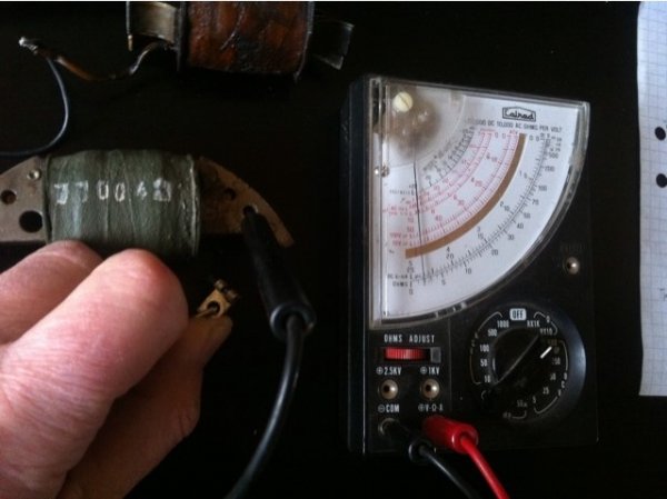

Hur mäter man "konditionen" på en tändspole?
Jag har kopplat Solex tändspole till en multimeter inställd på Ohm RX10 och polerna till gods och till kabeln som går till kondensatorn.
Jag är inte bra på detta.
Säger mätvärdet någonting av värde?
Skall nästa test ske med tändspolen uppvärmd?

Nå går jeg ut på tynn is, men normalt måler en spoler i henry det er en induktanse. For å klare denne målingen trenger en vekselstrøm eller pulser, likestrøm måler resistansen i ohm og det eneste en kan avgjøre med sikkerhet er om det er brudd eller full kortslutning. Men om en vet hvilken resistanse spolen har orginalt så kan en lavere motstand tyde på et overslag mellom viklingene. Høyere motstand skulle ikke forekomme uten ved kontaktproblemer.
Det spesielle er at 2 spoler med samme induktans kan ha ekstremt forskjellig motstand målt med multimeter.
