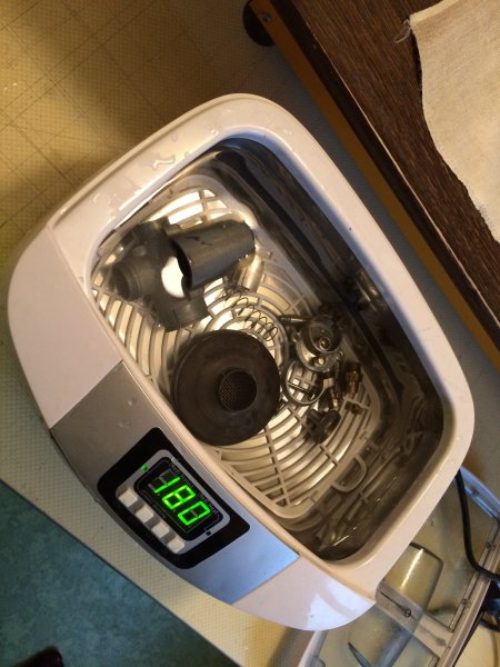

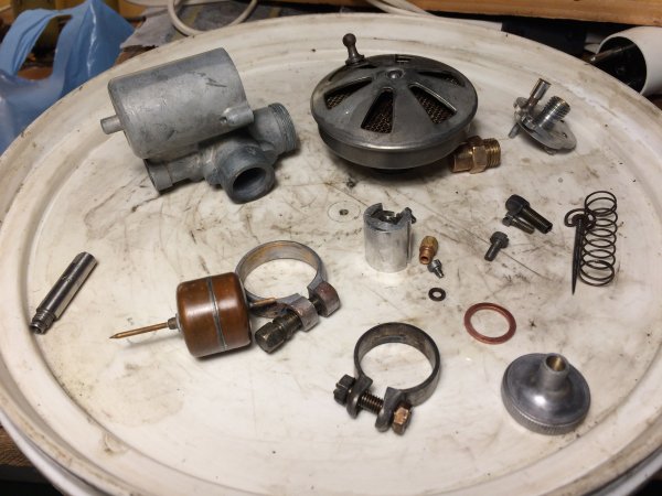

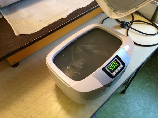

Vad gör jag under tiden jag väntar på brevsvar från Fale?
Jo, cyklar över till kompisen i MC Veteranerna som har en ultraljudtvätt.
Här skall kokas förgasare. Tvätten fylls med varmt vatten och lite diskmedel i första och andra tvätten.
Det blir rätt grumligt vatten.
Den tredje tvätten görs med varmt vatten och citronsyra.
Resultatet blir bra, jox i kanalerna försvinner, klart godkänt.

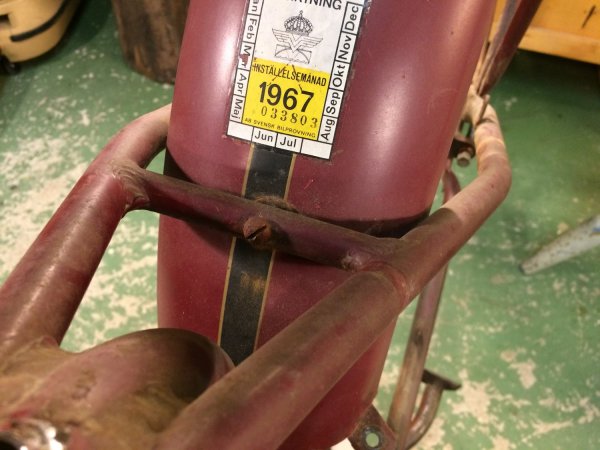

Via besiktningsmärket på bakskärmen är det fastställt att MC: varit registrerad i det gamla fordonsregistret och varit inne på kontrollbesiktning i mars 1967.
MC:n har befunnit sig i Kopparbergs Län 1950, sedan finns en lucka fram till 1989 med avbrott för besiktningen i mars 1967. 1989 – 2002 har MC:n varit i Falun och Bjursås.

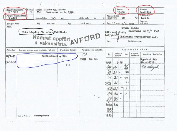

Uppgiften från Landsarkivet i Uppsala, att MC:n inte finns i deras register, kan inte stämma.
Återstår att sätta sig på Landsarkivet i Uppsala och bläddra igenom nästan 24 000 registreringsbevis. Med en bläddringshastighet på 15 registreringsbevis per minut, 6 timmar per dag blir det 4-5 dagar.
Förhoppningsvis så blir resultatet att man återfinner registreringsbeviset och får då en vidimerad kopia som underlag för ursprungskontrollen som beställs hos Transportstyrelsen.
Titta på bifogade exempel på registreringsbevis som gäller för min tidigare Svartqvarna 1946. Det är högst troligt att otydlighet i fälten registreringsnummer, motornummer och ramnummer gör att de inte tolkats 100% rätt vid inskanningen. Registreringsbeviset är skrivet på en skrivmaskin där man nog inte "borstat tänderna" dvs rengjort typerna på ett bra tag.
De med rött inringade fälten skall vara sökbara efter digitalisering. Redan vid okulär besiktning får man titta noga för att avgöra vilka vissa siffror är.
Den med svart inringade texten:
Det har varit krigstid och många fordon var inkallade/krigsplacerade, dvs. Kronan kunde tvångsinkalla ett civilt fordon för militärtjänst.
Texten ”Icke lämplig för krbr” betyder ”Icke lämplig för krigsbruk”. M.a.o. den var för klen för militären att komma tuffande på denna ”Tyngre Mc”.
Den med blått inringade fältet:
Den registrerade ägaren vid datum 18/1 -49 är fortfarande i livet, 92 år gammal och bor kvar på samma adress. Därför har jag blankat hans namn. Han var 25 år när han köpte MC:n och jodå, han kom ihåg den svarta Husqvarnan och blev glad av att höra att den återfunnits och kommit i bruk igen.

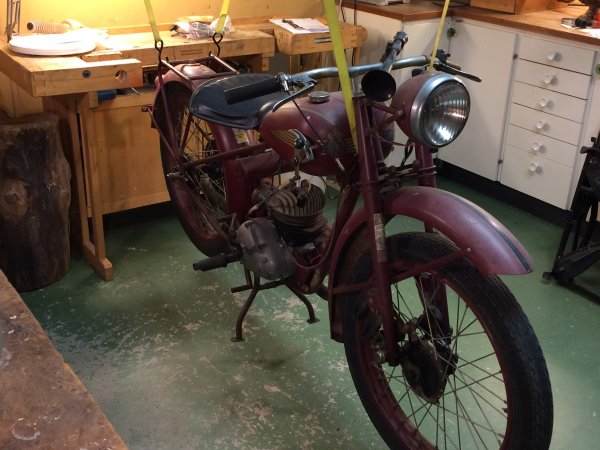

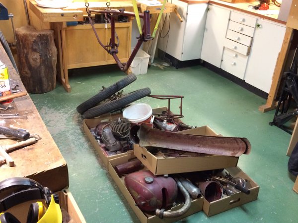

Nu börjar det praktiska.
MC:n upphängd med spännband i taket.
Målet är total nedmontering, rengöring men inte polering, därefter återmontering. Den får behålla sin patina som visar att den är 66 år gammal.
"Skit" är inte patina.

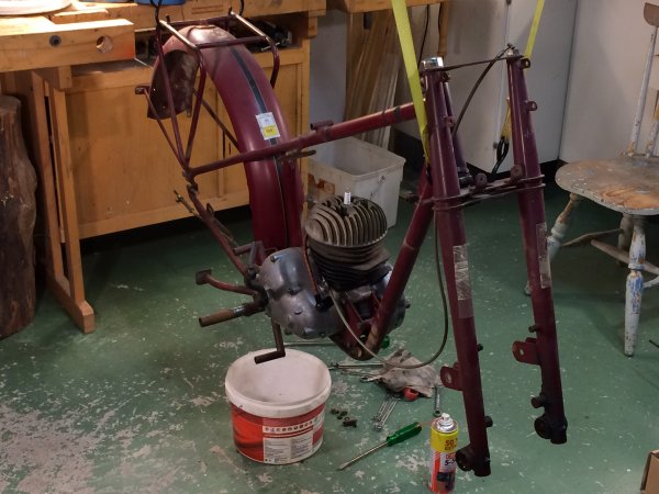

Nedmonteringen påbörjad. Ännu så länge går det bra.

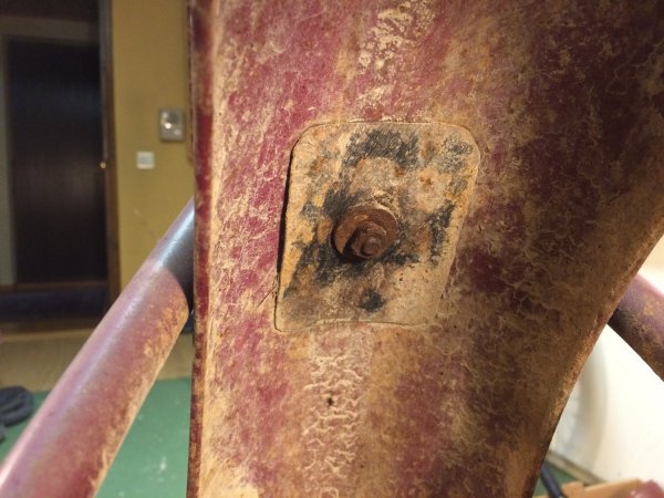

De flesta skruvarna gick att lossa med milt upp till kraftig påverkan.
Denna ville inte lossna och den sitter ju väldigt utsatt till.
Det fick bli vinkelslip för att slipa bort skallen.
Ersättaren får bli en "Lundsholm-skruv".

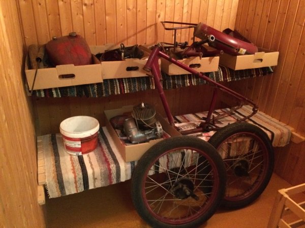

Nedplockad och uppsorterad.
Lagras i bastu-förrådet, nu är vi där igen ;-)
