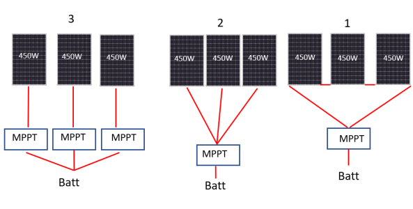

Jag kollar på att lägga upp 3st 450W paneler på husbilstaket.
Problemet är att laddningsregulatorn (eller uppdelat på fler) för en sådan anläggning bilr "komiskt" dyr.
Jag har då tittat på Victron, där man aldrig kan gå fel.
Men, någon med erfarenhet av ett mycket billigare bra alternativ?

Ska du ha 3st på taket ( hur får du plats med dom) skulle jag antingen ha en regulator för varje eller parallellkoppla för minimera skuggförluster.

Alt. 3, då måste man vara helt säker på att de tre laddarna kan samarbeta till fullo för max. laddning, men ett plus för att om något går sönder så bör man ändå ha två tredjedels bra laddning kvar.
Alt. 1, har ju enklast att lägga av helt vid avbrott/strul på rätt/fel ställe.

Jag skulle satsa på alt 2 och få möjlighet att använda s-plussen till kylskåpet.
Jag har 2 st 420W paneler som är parallellt kopplade, en på taket och en lös och den lösa ger dubbelt så mycket som den fasta.
Så i ditt fall så skulle det räcka med en på taket och en lös för att få samma effekt .
Som mest har mina gett drygt 640w och 45amp till batterierna och jag har överskott på energi, har t.o.m. kunnat ladda elbilen nån timme per dag.

I mitt fall blir det tre st Victron smart solar 100/30 enligt #3 ovan.
