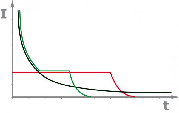

    51,3 KB · Visningar: 13

Ctek D250S er utgått og erstatet av D250S Dual. Dette er selve laderen og Dual har også tilkopling fra solcellepanel og blir da en MPPT regulator for panelet.
D250S Dual har en maks ladestrøm på ca 20A. Har målt 23A på min med utladet batteri. Har man større bodelsbatteri enn ca 100Ah kan man få en enda kortere ladetid ved og benytte en Ctek Smartpass i tillegg.
Er ladestrømmen over 20A vil Smartpass ta over og en kan få inntil 80A ladestrøm, når strømmen synker til 20A tar D250S over og laderbatteriet i en 5 trinns ladesyklys.
Som gjenngitt i illustrasjon høyere opp i tråden her vil en kunne redusere ladetiden til 2/3 ved å benyttet Smartpass i tillegg.
