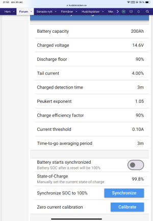

I Victron
Oj, här var det sneda värden, du får helt blunda för ditt SOC-värde på 100%.
Din spänning på 13,14V skvallrar om ett batteri i balans är laddat till ca.40%, är det dock som jag misstänker i obalans så är det kanske bara laddat till 20-30%.
Försök att få till en långsam laddning den kan styras med förbrukare igång som tar en del av laddströmmen så det blir en lägre ström (A) in i batterierna.
Parameterinställningarna ser lite skumma ut för att det ska bli någorlunda rätt SOC värde. Det kan vara tillfälliga värden som kommer att ändras tillbaka.
Lägsta SOC värde är 90%. Jag har satt det värdet på 0% i min smartshunt. Med 90% inställt kommer SOC att vara 0% vid 90% laddat batteri. Svanströmmen är inställd på
om laddningsströmmen är lägre än 8A och det har gått mer än 3 minuter samt att spänningen är över 14,6V. Automatiken för kalibreringen för SOC är avstängd. Det kan vara bra att minska värdet för svansströmmen samt öka tiden. Man kan testa sig fram.
100% SOC visas för tidigt om värdena är fel.
Tröskelvärdet som är inställt på 0,1A kan man sänka tillfälligt när man ska försöka att balansera batteriet. Är strömmen under 0,1A kommer ingen mätning att ske. Perioden är ställt på 3 minuter. Vad jag kommer ihåg ställde jag upp verkningsgraden för laddningen från 90 till 99%.

I Victron
Fast dessa inställningar har väl bara med shunten att göra, alltså få fram en rimlig SOC visning.
Jag vet inte vilka laddare vi har att göra med, och vad de har för inställningsmöjligheter.
Ja, helt rätt med SOC. Det går även att sätta larmgränser för SOC och spänning där.
Det finns även solceller på bilen. Det kommer säkert information om vad det finns för laddare i bilen.

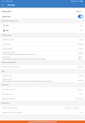

Den är inställd på Li-Ion vilket har fungerat hela tiden. Den kommer att ladda batterier så fort vi är uppkopplade i Mehring. Ska ta kontakt med Skanbatt idag…

Har för mig att Li-ion har högre laddspänningen än Lifepo4, så har du ingen bms som skyddar varje cell bör du inte använda denna laddare...
LFP läget som är fabriksinställd.
Det går att anpassa som man själv vill att det ska vara.
Vid balansering kan det vara bra att öka den fasta fix tiden som LFP bör ha.
Det går även att välja spänningen och en massa annat.
I Victrons app finns det ett demo bibliotek. Där kommer man laborera med deras produkter. Det man ändrar i biblioteket påverkar inte de produkter man har i bilen.

hej
Discharge floor verkar vara högt inlägg inlägg 13
Urladdningsgolv
I VictronConnect se: Inställningar > Batteri > Urladdningsgolv (gräns). vet inte om man har solceller har andra värde
Den här inställningen används i beräkningen av ”tiden kvar” och är inställd på 50 % som standard för blybatterier. Men litiumbatterier kan vanligtvis laddas ur betydligt mer än 50 %. Urladdningsgolvet kan ställas in på ett värde mellan 10 och 20 %, om inte batterileverantören rekommenderar annat.

hej
Urladdningsgolv
Tack Anki & Lars, nu är det ändrat!

Om ni vill så kan ni ändra Chager efficiency faktor till 99%
Eftersom lithium batteri normalt tar emot all A de får...
Skadade/gamla lifepo4 batteri då sänker man %...

Det finns nog lika många filosofier om inställningar som det finns Batterinördar.
Jag får väl lägga till förslag på ändring också då.
Eftersom du har 3st laddkällor vilka jag inte vet spänningen på i CV fasen så kan du sänka
Charge Voltage till 14,2V, annars finns risken att den inte reset SOC till 100%.
Jag skulle också föreslå att halvera tail current till 2%.
Som det är inställt nu så tror din shunt att när laddströmmen ligger på 8A i 3min så är batterierna fulladdade, halvera den till 4A=2% tycker jag. Allt detta handlar bara om att din shunt ska visa ett så korrekt SOC-värde som möjligt, vilket den inte lyckats med hittills som det verkar.
