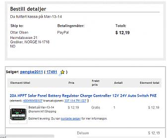

Där kan man se.Man ser ju alibaba.com presenterar den på det viset.
Google översatte så här den beskrivningen som följde
den här regulatorn:
MPPT sol laddningsregulator MPPT 10-60: Jämfört med vid normal sol laddningsregulator, kan detta MPPT regulator öka effektiviteten med 30%. Denna regulator kan ladda och ladda ur på samma gång.Denna MPPT regulator har perfekt SOC-funktion, kontroll laddningsström, och strömförsörjning.Den har också temperaturkompensering.Använd som sämst 4" kablar (20A)
Man får väl se hur denna fungerar då,til en kostnad av cirka 12 dollar :rolleyes:
