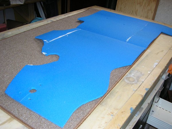

Sv: Renoverar äldre hembygge

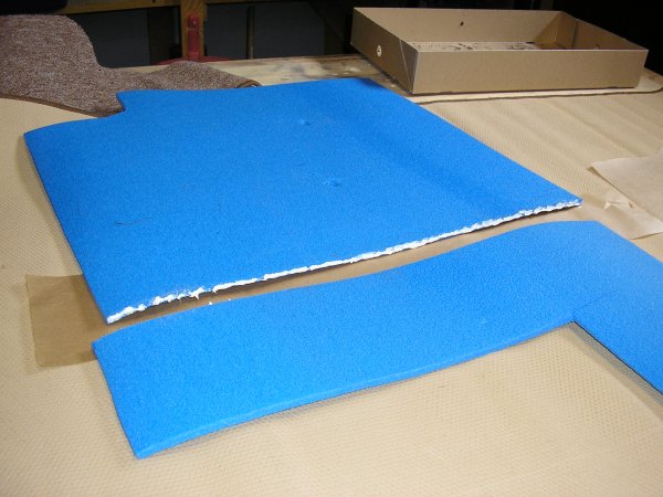

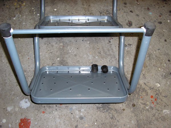

Använder liggunderlaget till att samtidigt göra en mall till mattan. Mattan vill jag ha i ett stycke. På förarsidan blir det litet kringelgångar men dessa är lätt att forma eftersom jag kan passa in bit efter bit i skumplasten. Limmar naturligtvis med mitt kära Tec-7. Håller benhårt men ändå elastiskt trots så smal limyta.
Passar på att limma fötterna på pallen också så att dessa inte stannar kvar i marken då jag tar in pallen.
Gnetar vidare

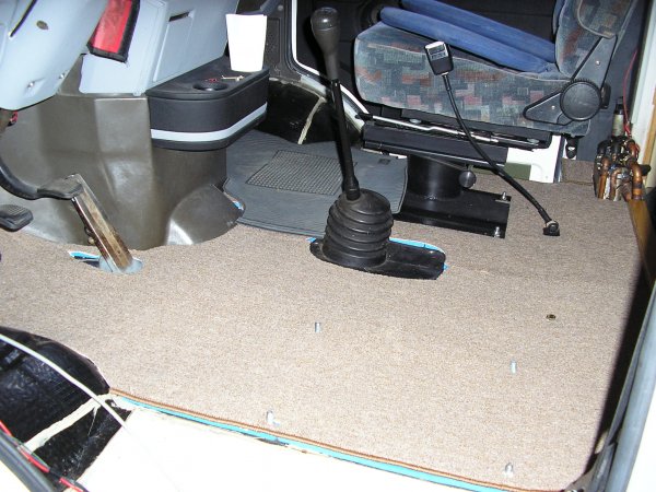

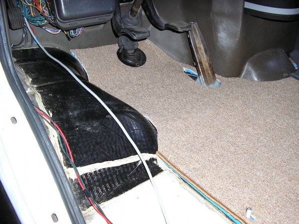

Nästa etapp klar. Mattan är på plats. Skall klura ut inklädnaden av hjulhusen också. Skall försöka bocka till en plåtlist med en nos som pressar ner mattan och som skall skruvas i sidan på insteget. Lägger då kablarna i den ränna som uppstår. Listen bör bli svart. Frågan är om jag skall måla insteget svart också. Den vita sidan blir missfärgad av skor.
Gnetar vidare och ställer dit stolen så att jag kan ta ut bilen i det härliga solskenet.

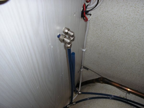

Väntar med detaljerna i mattläggningen för att säkert hinna få bilen klar till midsommar. Sysslar nu med dricksvattnet och fick än en gång glädja mig åt att jag gjorde "våtrumsgolv" i bilen. I samband med renoveringen av värmeanläggningen har jag bökat så pass att lag har dragit ur en koppling. Den var inbyggd så jag inte kunde se det förrän vattnet flöt ut över golvet.
Apropå mitt förra inlägg. Är det någon som känner till det här med förtunningen? Har ju sett att det finns speciell förtunning för 2-komp lack men blir som vanligt misstänksam. Är det kanske vanlig thinner som säljs till ett högre pris?

Hej Alve.
När jag ser din bild på den isärdragna kopplingen blir jag lite orolig. Det ser ut som klämringskopplingar på bilden och i så fall skall det vara stödhylsa i slangen men det syns ingen sådan. Om det saknas stödhylsa kan du få bekymmer med fler särdragna kopplingar. Även om trycket i vattensystemet är relativt lågt så kan en tryckstegring vid exempelvis stängning av en kran få till följd att slangen kryper. Bara ett påpekande i all välmening.

Hej Roland!
Nej det är inte klämring. Slangen trycks över en kona. Muttern har sedan en fals som klämmer fast slangen mot konan. Misstaget man kan göra är att inte skjuta på slangen på konan tillräckligt långt. Hade nog slarvat vid bygget 1995. Det skall inte gå att dra av slangen.

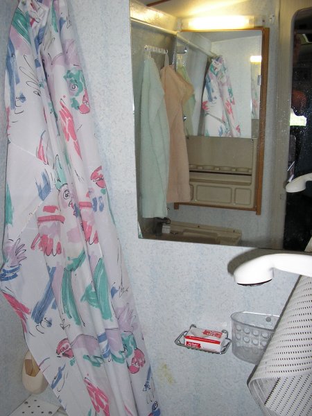

Det jag sysslar med just nu är ju inte någon renovering. Jag försöker återställa bilen till läget före reparationen av värmesystemet.

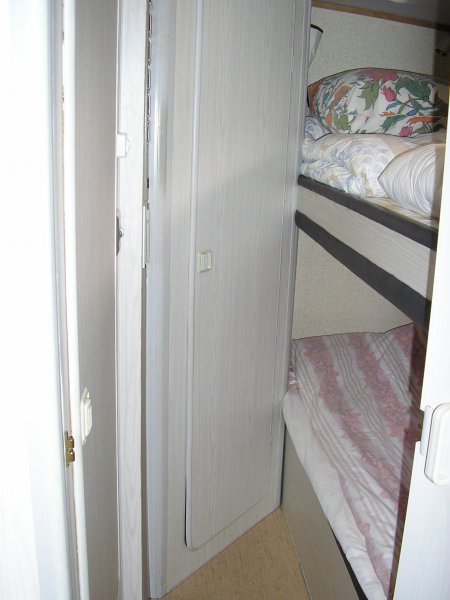

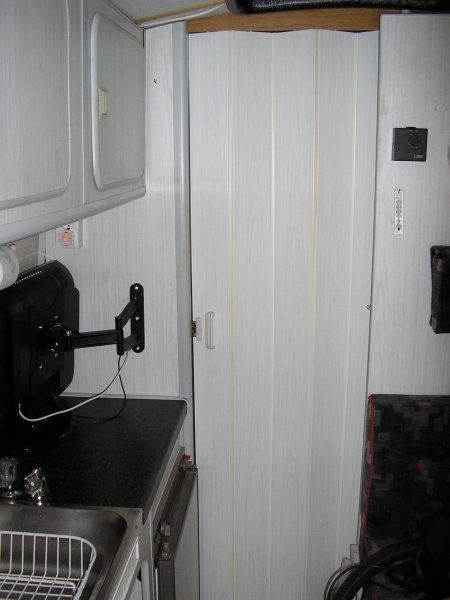

Det är märkligt att det går att återställa. För några veckor sedan såg det ut som om en rymdgubbe med diarré hade huserat här. Nu har duschrummet och sovrummet återställts till det goa rena som det skall vara inför midsommaren och sommaren. Sängkläder nytvättade, allt dofta rent utan parfym. Vikdörren till sovrummet är stängd för alla utan strumplästfötter.
Några bilder:
Städar vidare ut i vardagsrummet.

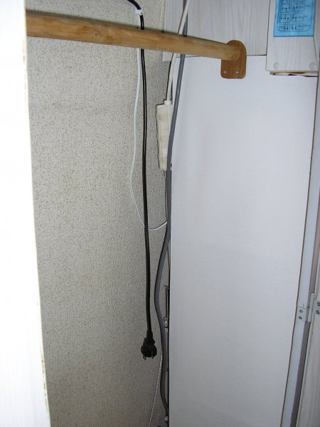

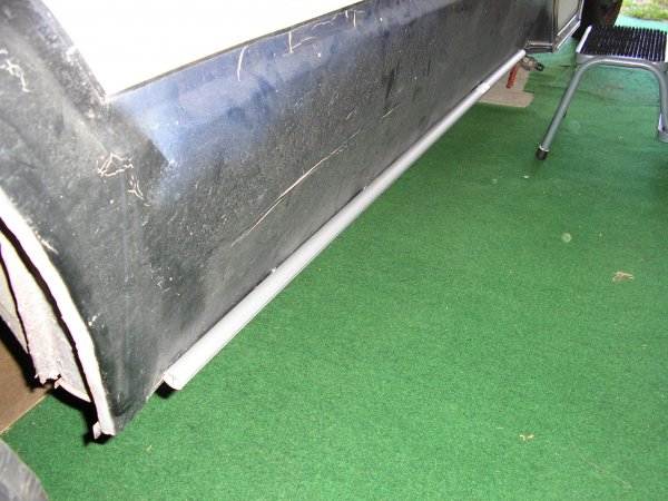

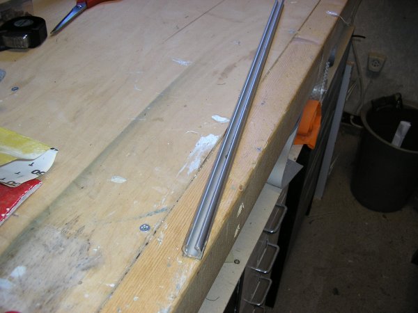

Behövde 1,5 m list enligt bild 1. Östgöta Camping hade alltid såna prylar tidigare. Då jag frågade igår var det väldigt svårt. Man tog bara hem i 5-m längder och bara då det var fråga om sådana reparationer.
Men kolla bild 2. IKEA:s gardinstång. Fungerar minst lika bra. Eftersom den har en kanal på vardera sidan blir det inga skruvar i kanalen. Jag skruvade i bilsidan först och sköt sedan listen över skruvarna. Perfekt och billigare.
:mcride:

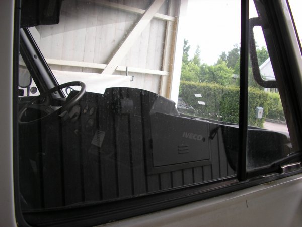

I morgon tänker jag fortsätta lackeringen av bilen. Tar höger framdörr helt separat. Gummilisterna kring fönsterna är gamla och torra. Borde bytas helt enkelt. Ser svårt ut men någon har ju satt dit dem. Vet någon hur man bär sig åt? Vill få bort ett visslande ljud vid vinkelrutan också.

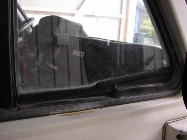

Tack! Ett fantastiskt sortiment i katalogen. Det är ju lite special vid vinkelfönstret. Den blir jag väl tvungen att beställa från Italien. Vad tror du?
