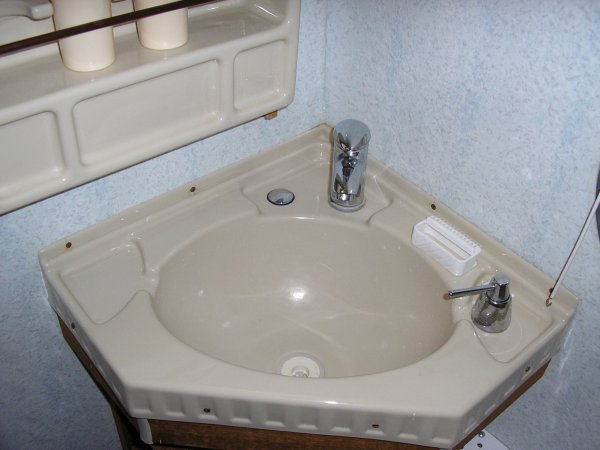

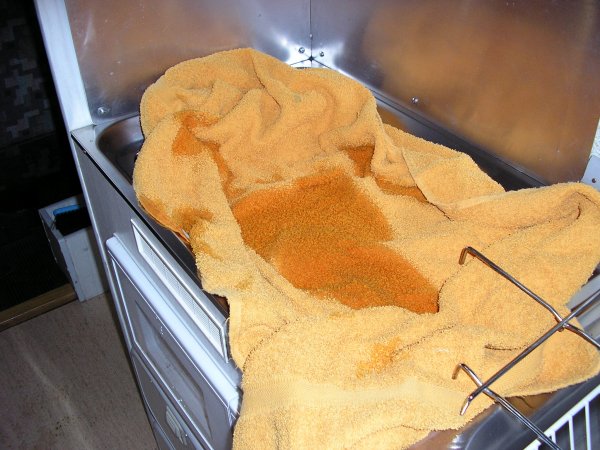

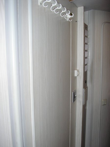

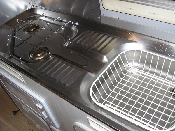

Så det här med att testa: Kollar att nivåvisningen på tankarna fungerar och ser snart att det inte fungerar. Måste byta några IC. Sitter i lugn och ro och glor på dioderna i förvissningen att överfyllhålet på tanken släpper ut om jag fyller för mycket. Inte förrän det började plaska om fötterna förstod jag att det inte fungerade. Vattnet steg i avloppsslangen och fyllde diskhon som skickade det vidare till spisen som skickade det vidare till golvet.
Här har vi ett exempel på vad jag skrev i en annan tråd om klickgolv i en husbil. Fixar till en översvämning trots att jag sitter på plats och har koll på allting. Trodde jag.
Fick också klart för mig att ett överkok inte stannar på spisen om det blir mycket vätska. Det rinner ut vid brännarnas botten.
Återkommer med bilder på upplösningen.

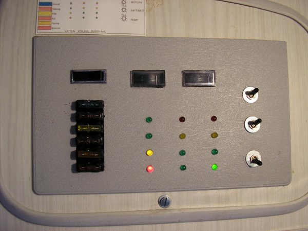

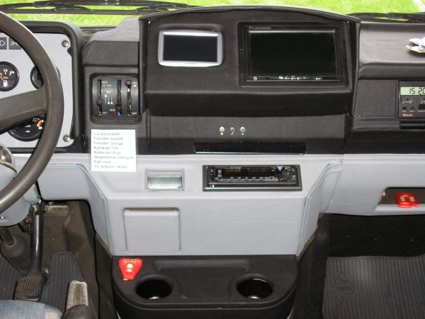

Aha :) - en riktigt inspirerande utrustnings tavla.
Et pionjär arbete ! ? !
Vridspoleinstrument och dioder.
Elektronik amatörens egen design som modelljärnväg mynster.
Vad är texten i switcharna, instrumenter och dioder :confused:
Alve
2.723
Ödeshög
338
Sv: Renoverar äldre hembygge
Längst upp till höger på den separata skylten finns texten till brytarna. Längst ner sitter brytaren till pumpen. Då vi lämnar bilen bryter vi alltid strömmen till pumpen. En tryckstyrd pump ser jag som en liten bomb. Om en slang släpper så pumpar den ut c:a 130 liter i bilen om vattentanken är full.
Diodraden till vänster visar vattenmängden i färskvattentanken och har därför en röd diod längst ner. De två andra raderna avser gråvattentankar för kök resp. dusch och har alltså röd diod högst upp.
De små mätarna som kommer från skrotade luxorapparater visar laddningstillståndet i bostadsbatteriet resp. startbatteriet. De visar inga absoluta tal men ger en klar upplysning om vilket batteri som behöver laddas.
Varje diod styrs av en fuktighetsmätare för blommor. Jag har alltså byggt 12 st. Avkännarna är nedstuckna uppifrån i varje tank och får jordanslutning av vattenståndet.
Hälsningar Alve

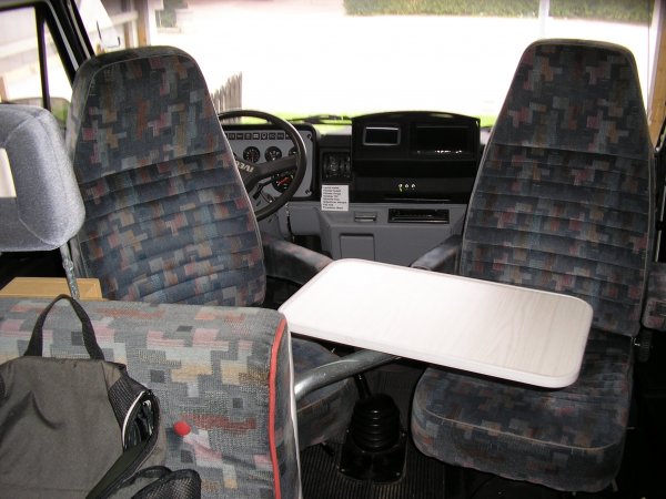

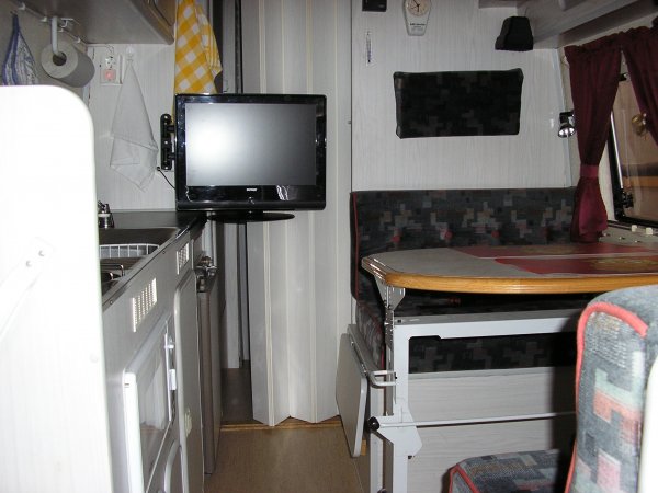

Då köksdelen och mätarna är i ordning tar man sparkcykeln och drar över till andra sidan, salongen. Sätter upp gardinerna.
Och glömmer inte maskoten nalle som varit med sedan 1997.
GPS:en är återinsatt på sin plats efter att ha tjänat i Putte (Yarisen) under vinterhalvåret.
Kollar att TV-bordet, där man förväntar sig servering av nötter och en virre vid ev dåligt väder någon kväll, fungerar.
TV är på plats och testad liksom antennstyrningen.

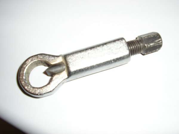

Universalverktyg, när man som vi håller på med gamla fordon. :spinny:
Köpte min för 25 år sen och den har besparat mig många gråa hår. (Även om de har kommit ändå):D

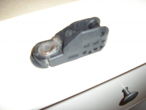

Så här ser den ut den skadade delen till vindrutetorkaren bak. Den har altså fortsatt försökt röra sig trots att torkaren frusit fast. Den gick naturligtvis sönder och den fastrostade muttern tog jag bort med mutterspräckaren.
Det som skall monteras på sedan är alltså torkararmen som spänns fast med en fjäder.
Knallade in på reservdelsförsäljningn hos Toyotas återförsäljare Kjell Asklings i Mjölby och bad att få köpa en sån här pryl. Det gick naturligtvis bra men den måste beställas hem, tar två dagar.
Den kostar.............................630 kronor.........................
Visa bilaga 64293
Det är klart att den här lilla prylen i plast med en bussning inte skall kosta 630:-. Då gör man ju så att man kopplar på även torkararmen och försöker sälja hela paketet. Jag vill inte ha en till torkararm. Det är inget fel på den jag har. Det enda som förenar arm och fäste är en spiralfjäder.
Man kan ju fortsätta den här förlängningen och påstå att man måste köpa även torkarmotorn. Varför inte fortsätta och koppla ihop även koffertluckan. Nästa blir ju hela bilen.
