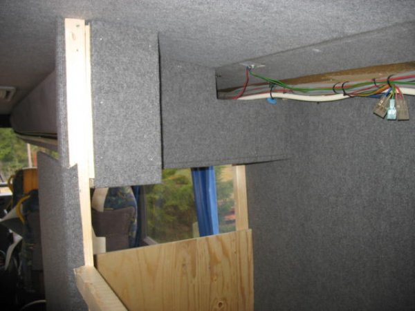

Höger sidan där det satt klappstolar på väggen. Ska nog sätta en i fram vid föraren om den får plats. Här tog jag ner luftkanalen så jag får upp överskåpen.

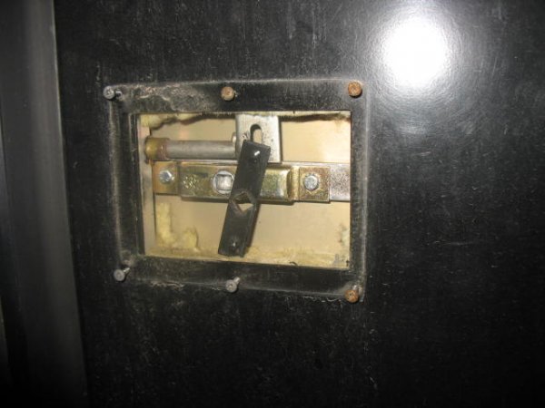

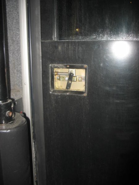

Tog och plocka isär dörr låset ibak som inte funka. Har nog bara rostat ihop i låskolven verkar det som. Kom ju från Norrland och vem låser där?:spinny:
    45,5 KB · Visningar: 0
    39,5 KB · Visningar: 0

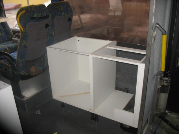

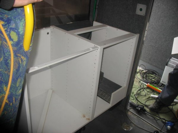

Skåp på höger sida , ett 60 skåp och ett 50 skåp främre blir det spis i. Blir inte mycket kvar efter det är inpassat och sönderkapat.
    42,1 KB · Visningar: 0
    35,1 KB · Visningar: 2
    48,8 KB · Visningar: 0

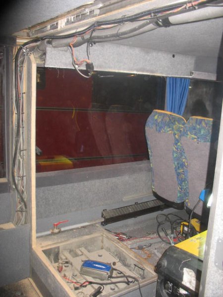

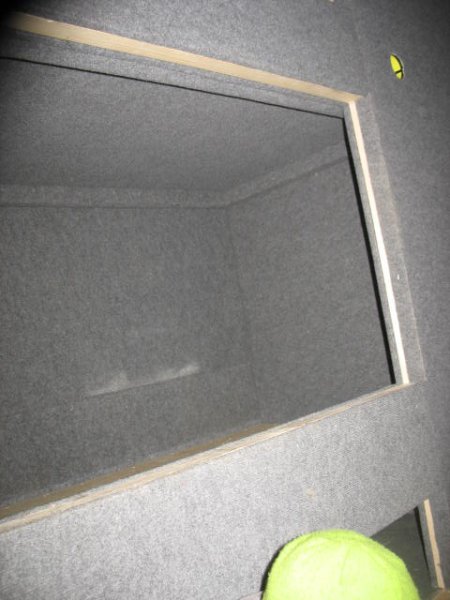

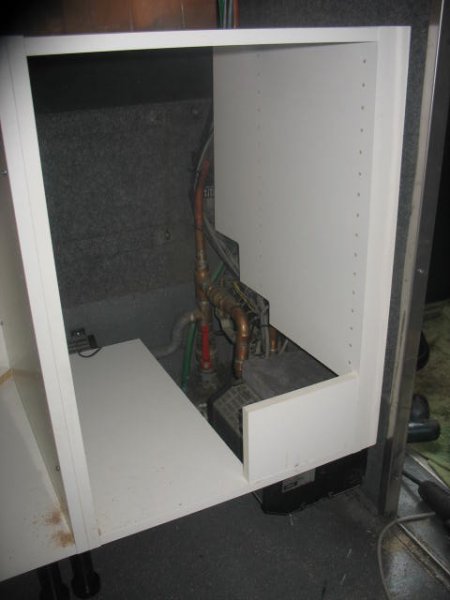

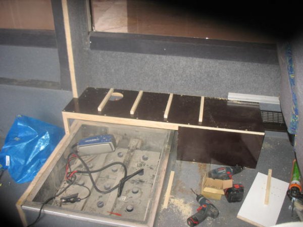

Bakom skåpen blir det hylla för extra batteribank. Ursågat hål för att komma åt en ventil till värme systemet. Kommer nog aldrig röra den men sågar man inte upp ett hål så kan man ge sig f..n på att den måste stängas. Start batterierna blir under 60 skåpet med utdragbara lådor så man kan byta dem. Sitter Nato kontakt i bak om man måste kabla igång nångång.
    52,9 KB · Visningar: 1

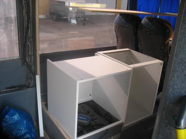

Vänster sida blir det 50 skåp med diskho längst fram sen 60 skåp med lådor sen högskåp med inbyggd kyl samt inbyggd micro ovanför. Likadant på denna sida, inga skåp passar utan att göra om dem :(

Jag ser at du bygger i vit spånplatta?
Jag blev varnad att inte använda spånplatta därför att det skakar sönder ganska fort. Speciellt runt skruvarna som sedan släpper.
Även om man limmar alla bitarna. Sedan var det problemmed fukt.
Jag vill inte göra dig ledsen, men jag såg en korv vagn som hade byggts med vanliga köksskåp och hade åkt runt på marknader i ett drygt år. Den såg bedrövlig ut.
Detta var några år sedan kanske kvalitén har förbättrats ?
O
Osten
Sv: Racebuss
Vi får väl se, i så fall bygger jag nya stommar i mdf. Spån är ju inte optimalt men enkelt. Har sett IKEA kök i andra bussar och det har funkat och bussen är ju luft fjädrad och vibrerar inte mycket i jämförelse med en korv vagn.

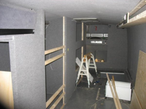

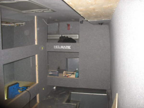

Två 80cm våningssängar på plats. Nu börjar det bli kul för nu börjar det likna nåt.:yes: Flyttade också fram Helmark (busstillverkaren) märket från bakväggen. Under tänkte jag göra en utdragbar låda.
    56,5 KB · Visningar: 2
    40,2 KB · Visningar: 5

Ska ta bort glas hammaren längst bak. Gör inte så stor nytta nu med plyfa väggar.
