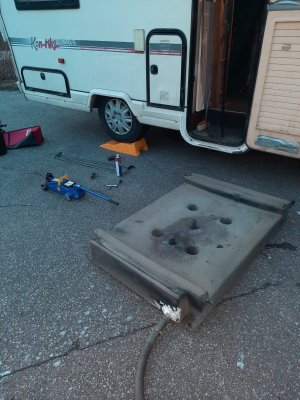

Från båda bakhjulen går bromsledningen upp in under gråvattentanken sen tar spåren slut.
Jag måste nog ta bort gråvattentanken oavsett Eller vad tror ni

Ska montera bort gråvattentanken nu rören går ovanför den
Fast innan du gör det.... kolla noga... det är inte alls säkert att det behövs... kanske bara onödigt jobb..
Läs inlägg # 65 du kan förmodligen bara lämna delar av det gamla bromsröret och dra ett nytt fint fastsatt det måste nog inte dras exakt där det gamla sitter...

Tack Toyota nu är tanken borta det är okej jag måste ändå göra rent den lite

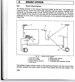

Det kan vara bra att kolla var bromskraftfördelaren mellan fram och bakhjulen är placerad. Den är placerad i närheten och ovanför bakaxeln.
Tack, Menar du nummer tre på det diagrammet? Jag borde väl se den strax nu när gråvattentanken är borta. Det är bra att jag får öppna gråvattentanken för gäng-ringen för tömm slangen är där inne. På bilden har jag ju det vita Sikaflexat fast slangen

Okej Jag ser nu hur bromsrören är dragna under bilen. Detta var gjort innan husbilen byggdes ovanpå typ så det är omöjligt typ att byta ut/dra dem på samma sätt om man inte är typ Houdini.
Vete fan jag ska ta en titt imorgon igen man får kanske ta och göra en typ ful-broms-dragning men jag undrar vad besiktningen säger om det
