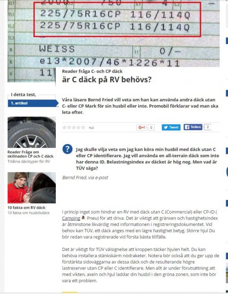

Ämnet kom även upp i Promobil.
Lägger med dump som är google-översatt.
    120,4 KB · Visningar: 167

På Peters bild från regbeviset står det 116/114Q efter dimensionen.
Är detta lastindex? I så fall, varför två olika index?
