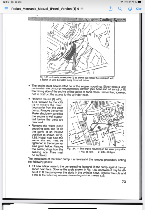

Hej, det finns en plåt bockad som leder in remmen utan att förstöra den. Jag gjorde en egen för jättelänge sedan, tyvärr har jag ingen bild på den just nu. Man lägger den i kilspåret och lägger in remmen en bit i spåret och vrider på "motorn" ett halvvarv så styr plåten och en läpp in remmen tills den är på plats (skall kolla men tror att det är den remmen som skall vara 888 lång).
Om man tar en rätt stor vanlig spårmejsel och slipar av, rundar och polerar alla skarpa kanterna på den så kan man få dit remmen utan att skada den, och enbart av att vrida på motorn/remskivan, absolut inte av att försöka genom att "kränga" på remmen, men plåtbiten ar bäst.
Skall se om jag kan fota och få in en bild på den, men helst skulle det behövas några seriebilder under operation eller en kortfilm.
Man kan säga att Fiat har åter lyckats, för man skall göra som man inte skall göra för att montera en kilrem.

Undra om verkstadshandboken har något bra tips om hur remmen skall monteras?

Jag tror de hänvisar till spårmejsel som verktyg, i alla fall till demontering som på Herbets tecknade bild ovan.
Dock tror jag inte det står något om rundslipade och polerade kanter ens. Men det funkar faktiskt om man är försiktig, men kilremmar är ju inte direkt elastiska och inte tillverkade för sådan behandling.

Har du tillgång till en riktig fabriks- verkstadshandbok? Jag blir väldigt nyfiken när metoder känns oproffsiga, ofta beror det på felinfo.
Nej inte just nu.... Är på litet äventyr, eller är sommaren slut ?? Kanske.
Skall kolla senare om det är så simpelt, men på Herbet's bild inlägg #85, om man förstorar används mejsel, men dock där för demontering av remmen.
