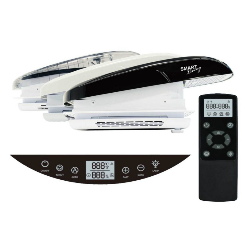

Hej igen, det finns ju annan variant av MaxxFan som kom för något år sedan, det var i alla fall någon här som monterade en sådan.
Modellen verkar vara en kopia av MaxxFan. men inom det här området av saker så kan kanske kopior ha utvecklats utan en del missar från originalet. Den har i alla fall flottare fjärrkontroll, och inte minst borstlös motor till fläkten som borde vara bra för både funktion och minimal strömförbrukning trots bra kraft.
(Alltså en motor utan kol och kollektor som överför strömmen inne i den, utan den snurrar i stället av ett fartreglage "man kan kalla det" som skapar elektronisk trefas och är därmed lätt att styra hastigheten på (även snabbt steglöst). Samma sorts motorer som används bl. a. i Drönare som har blivit väldigt poppis sista åren....:rolleyes: !)
Carbest VanVent 40x40cm
Men... det har kommit en till nyligen, jag vet inte ett dugg om den och det finns ingen djupare info om motor, tillverkare och andra ev. finesser, men många hastigheter och troligen liknande funktioner som de andra också.
Smart Living som marknadsför dem har haft en hel del rätt seriösa saker tidigare.
Prisbilden är lika och hålls uppe. Kanske någon i alla fall vet något om den övre Carbest VanVent som troligen har funnits längst av de här två nya efterapningarna.
Testpiloter och bedömningar sökes. :bye:.
M.v.h. JANKRO.
Ps. Vid närmare koll så kan det ev. vara samma fläkt men med två olika namn bara.
Här är Smart Living också, en tusenlapp billigare än länken ovan.

Carbest och Smart living är samma produkt.
’Jag köpte en Smart Living och är nöjd med den. Den hörs knappt under drift och har en mörkläggningsgardin standard.
När den öppnar luckan så låter den ganska mycket.
Temp automatiken fungerar jätte bra, ångrar inte köpet.
Men kollar man på luftflödet
Maxxfan 900 cfm (Cubic Feet per Minute)
Carbest 3000 m³/h = 1766 cfm (Cubic Feet per Minute) det är ju en skillnad på 40% Kan det stämma ?
Carbest 1,5 kg lättare är det bra eller dåligt ur kvalitet synpunkt ?
Strömförbrukningen är nästan lika.

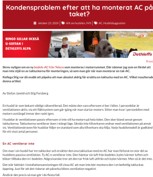

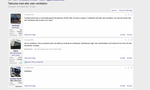

Ja vi har sedan 2001 haft fläktar i bakre luckorna på våra 6 HB, de har fungerat optimalt sommar som vinter, de är relativt tysta även på hög fart, läste artikeln det i en HB tidning, vilken har jag glömt, men om ventilationsregler skall följas så skall en Maxfan/AC monteras i ett
speciell uttag i taket för att inte blockera den ventlation som ska finnas enligt bestämmelserna.
HAR NU LETAT MEN SOM VANLIGT NÄR MAN VILL HA FRAM NÅGOT SÅ GÖMMER DET SIG.. :)
Däremot hittade jag inlägg som förklarar för Dig i ett inlägg i "HUSBILSKLUBBEN" 2022 som ger Dig lite info om Luftväxling
i Husbil.
Själv gick jag på detta att lägga tätningslist i ventilationsuttagen för några år sedan i en kabe, vi har haft HB sedan 2001 vintercampat sedan dess med lagstadgad ventilation, men Dum gör som Toker föreslår så för att få bättre värme tätade jag ventilationspringorna, resultatet blev kondens, droppade vatten från 2 av luckorna första kalla natten med minus 15-17 gr utomhus, tog bort tätningen och kondensen var borta.
Värmen blev heller inte bättre då luften i bilen blev fuktigare, fuktig luft kyller ner omkringvarande luft.
Ska söka vidare...
.www.alltomhusbilen.se Gäller dock mest AC aggregat, men även Maxfan har dålig själventilation.
