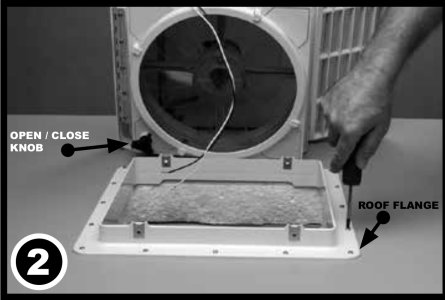

Bilden nedan är från installationsanvisningen
Stort antal skruvar att fästa ramen med
Ser inga problem med detta - ett stort hål i taket och många små vid kanten
Ramen sätts i tätningsmassa och skruvarna täcks med tätningsmassa
Skruvhålen ger ingen ökad läckagerisk
