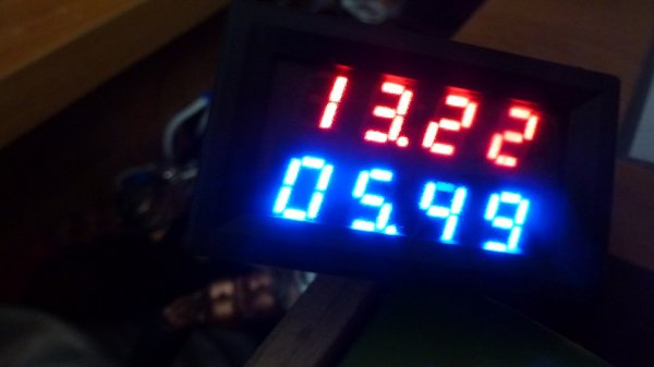

Just nu är det molnigt så jag startade motor och låter generatorn ladda.... efter 1,5 tim ser det ut såhär....så nu undrar jag skall inte lifepo4 batteriet "svälja" mer A ?.... Jag är tacksam för ett svar...
