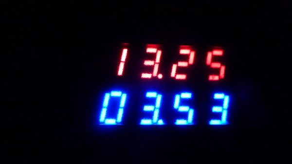

Hej Anders.. .. efter morgonens generatorladdning har cellerna fått vila... och jag startade motor igen för ca 1/2tim sedan.... och de frågar just nu inte efter mer än 3-4 A... kan jag ha fel på generatorn.?
Inte jag heller riktigt. Men hur som helst, vid 13,22 spänning vid bulkladdning skall ju batterierna suga många ampere så det ser mysko ut.
    278,3 KB · Visningar: 3
Säg det. Men samtidigt beror detta ju på, såsom Lasse var inne på tidigare, hur mycket du laddat ur batterierna. Har du sugit ur dom en del så det finns plats skall de ju ta emot nästan så mycket du kan slänga i dom vid 13,22V.
