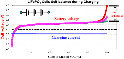

Hej Anders ... jag undrar om du använder en BMS.... jag läste Vetronics manual där står klart och tydligt att du skall ha en BMS inkopplad.... varför vet jag inte riktigt .... men så hittade jag denna sida...
How to charge Lithium Iron Phosphate lithium ion battery packs including packs with high current and High Capacity.
och vad jag förstår så hjälper BMS:en till att ladda batteriet fullt... kan det vara så om man har en BMS inkopplad så är det enklare att ladda batteriet fullt...
Nja, min 25Ah laddare stod och tuggade på i många timmar med spänning på runt 13,3-13,4v innan det började stiga. Sen steg det på ca 0,5 timmar till 15V så då stod jag och tittade på när decimalerna tuggade iväg och jag bröt vid 15V.

BMS har inte så mycket med själva laddningen att göra i sig utan är mer ett övervakningssystem för att undvika de farliga över- och underladdningarna. Tack vare de spärrar jag lagt in via batteritankmätaren m.m. och att jag kör konservativt och pendlar mellan 95% och 20% utnyttjande behöver jag inte ett BMS.
Och Rusken, nej jag anser inte Cteks laddare passar bra och Ctek har själva bekräftat att deras laddare inte passar Lithium-batterier, tack vare deras (vanliga) laddkurvor.
