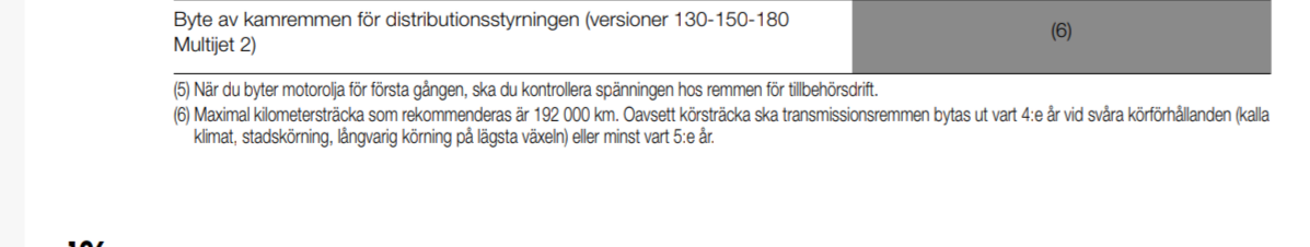

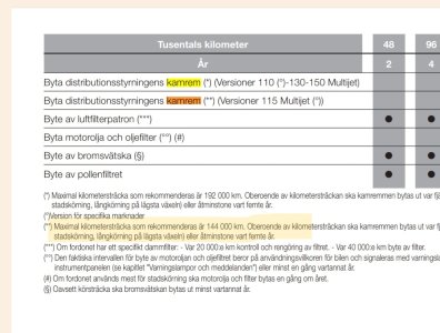

Det bästa i det svaret är väl hänvisningen bilens instruktionsbok, som för 2,3-motorn år 2018 säger lite annat. Och det torde vara samma för årsmodellerna omedelbart före och efter 2018 för det är samma motor.

Dessa uppgifter stämmer inte med de som finns i instruktionsböckerna för Fiat Ducato. Och de är mycket mer tillförlitliga än att googla fram info.

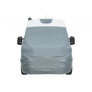

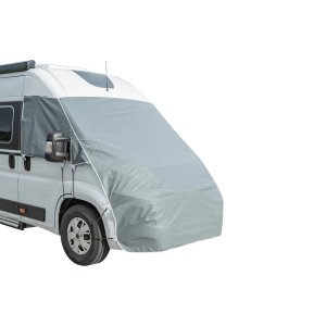

Min tidigare LMC var på en Ducato 2007. Den läckte som ett såll, precis som Jankro beskrivit. Tätade enligt alla anvisningar, men det kom ändå in vatten. Skaffade då en fordonstäckning som täckte hela fronten. Då torkade det snabbt upp i motorrummet och höll sig sedan torrt vid uppställning. Använder samma idag på min Hobby, som är på Ducato 2020 och normalt helt tät. Använder överdraget vid längre uppställning, särskilt vintertid, trots att bilen står i carport. Kanske livrem och hängslen, men det känns bra och överdraget är mycket lätt att montera.
