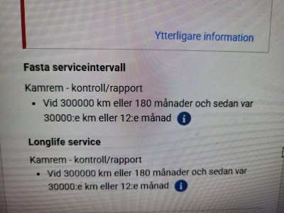

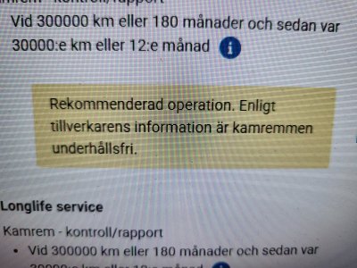

Vår golf har kontroll av kamrem vid 30000 mil eller 15 år
Enligt tillverkarens information är kamremen underhållsfri
Hejsan, det verkar ju mycket mer "ägarvänligt" och ekonomiskt. Det är ju nästan så man t.o.m. kan byta tidigare än rekommendationen om man ex. får för sig att köpa en sådan bil begagnad och fin, men med redan rätt många mil på mätaren.
M.v..h. JANKRO.
