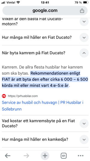

"När ska man byta ut kamremmem?
Beroende på modell, motor och körstil kan en kamrem hålla upp till 360 000 km. Du kan få information om vad som gäller för din modell från din Volkswagen-återförsäljare. Om du kör många korta sträckor eller om bilen ofta blir stående längre perioder så kan det påverka livslängden på kamremmen."
Det betyder inte att alla Golf från 1974 och fram till nu ska bytas såsom du skrev.
Har kollat upp och byte rekomenderas runt 20 tusen mil på golf!
