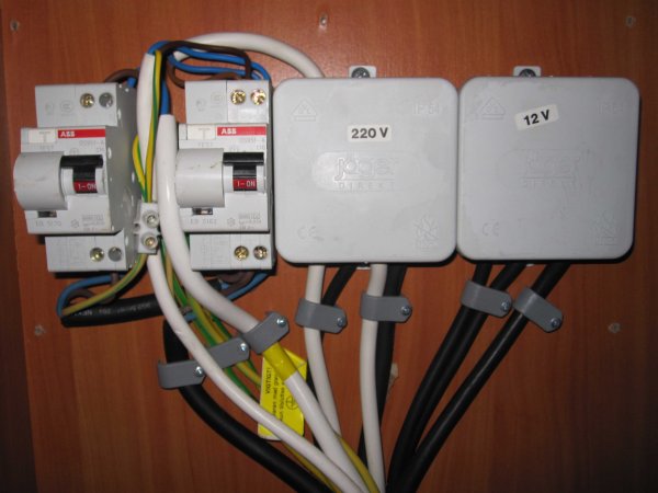

338
Någon som vet om det finns lösa brytare för europadon?

Sv: Jordfelsbrytare
Varominte: Kan man montera en jordfelsbrytare vid den gamla centralen inne i bilen? Göra själv?

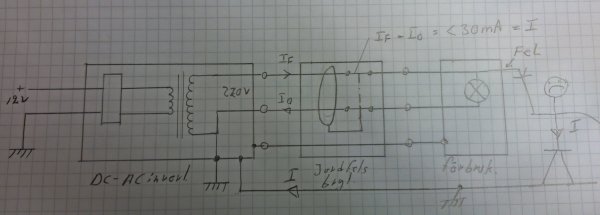

Sv: Jordfelsbrytare
Tror inte att detta fungerar. I ett nätanslutet system sker strömåterledningen via jord. Nollan skapas i en elcentral genom att man förbinder nollskenan med jordskenan. Eftersom jordfelsbrytaren arbetar med fas och nolla och strömmen följer minsta motståndets lag, så löser brytaren om endera ledaren läcker ström, exempelvis genom människokroppen, direkt till jord.
I en inverter finns ingen fas eller nolla i egentlig mening, endast en växelspänning mellan två likvärdiga poler. Det innebär att någon strömavledning mot jord inte kan ske och då fyller inte jordfelsbrytaren någon funktion. Observera att det inte räcker att jorda invertens chassi.
Förstår att många tycker detta är krångligt men starkström är livsfarligt! Det måste därför poängteras att det finna inga skydd som löser ut om man kommer i direktkontakt med båda polerna samtidigt. Får man 230 VAC direkt genom kroppen så är man alltid illa ute! Därför vore det tacknämligt om någon, som verkligen är expert på dessa frågeställningar, för HBK´s räkning, tog fram ett faktablad som beskriver alla aspekter på elsäkerheten i en husbil.

Sv: Jordfelsbrytare
I frånslaget läge behövs väl inte jorfelsbrytaren på invertern?
Om man skulle få ström genom kroppen så är inte strömmen lika i båda polerna(Fas o Nolla) då löser den ut vid ca 30 mA och mer.
Jordningen på invertern blir ändå jordan via förbrukaren om den har jordad sladd.
Sedan är den nog jordad via 12 V minus.

Sv: Jordfelsbrytare
Jag ville med mina mätningar visa att invertern i praktiken inte är ansluten till jord även om dess hölje är det. Eftersom det fanns spänning mot jord i båda polerna kan ju inte någon av dem vara kopplad som nolla. Detta bekräftades ju också av att det inte fanns någon kontakt mellan polerna och jord vid frånslaget läge. Försöker bara uttrycka mig lite kortfattat för att påvisa att det då inte kan ske någon återledning via jord eftersom sådan möjlighet inte finns i kretsen.

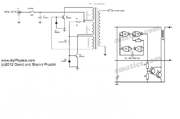

Finns inverter där 220 V är galvanisk kopplad till jord. Se tidigare Scheman i mitt inslag.
Inverern kan det också uppstå fel så att 220 V sidan får galvanisk koppling till jord.
Detta kanske inte upptäcks för än det uppstår fel på någon förbrukare och då är det kanske försent.
