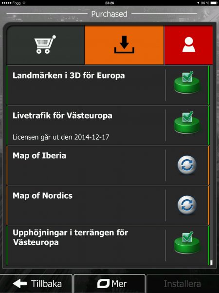

Sv: iGO Primo navigering med iPhone/iPad
Samma här, får inte heller Igo att fungera efter senaste uppdateringen idag, detta trotts att jag laddat ner kartorna efter uppdateringen.
Vilken version är det som uppdaterats nu?
På App Store är den senaste 22 januari.
Det kan vara bra, den bilden som du lagt ut hade jag också!
Efter nerladdning har jag startat om appen & ipad flera gånger men det hjälper inte.
Har inte lärt mig ännu att dumpa bilder på paddan (ska göra det ikväll) och kan visa hur man kollar licens på varje nedladdning. I alla fall ska man befinna sig på den nedladdade raden (med bocken) genom att trycka på meny sidan (pil neråt som finns mellan shoppingvagnen och kroppsikonen på vänster sida). Då ser man information om nedladdningen och om licensen är "Fel", då trycker man på knapper "Mer" och begär ny licenskontroll. Kommer att fungera garanterat! Anders kan inte se det då alla hans licenser är OK, samma med mig...
1) tryck på shoppingvagnen
2) tryck på "pil ner" under shoppingvagnen
3) ställ dig och tryck på "Map of Nordics"
4) Om det står "Fel" efter "Licensstatus" (vilket det gör i ditt fall)
5) tryck på "Mer" i mitten under och då får du ny lecenskontroll
Allt kommer att funka sen!
Testade också att förnya licenserna men det hjälpte inte, men avmarkerade kartorna och laddade ner på nytt då fungerar det.
Tror att jag kom på vad som var/är fel, precis när man klickat för nerladdning av nordic får man upp ett grönt streck som markerar hur mycket som är nerladdat, detta lurade mej då det visade ganska snabbt att nerladdningen var klar, men nu andra gången lät jag paddan vara och till slut kom det upp ett meddelande om att nerladdningen var klar. Men det tog betydligt längre tid än tidigare.
