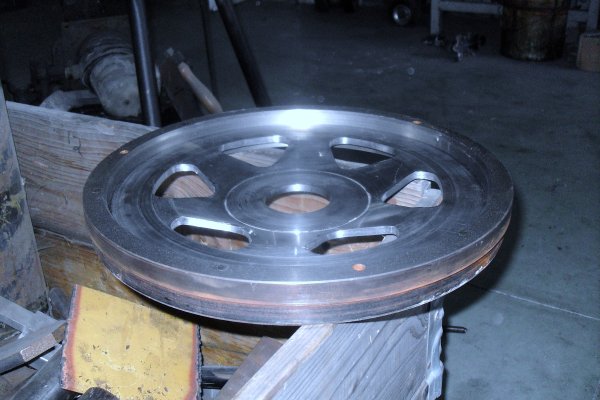

Jobbet med hjulet fortsätter nu är det svarvat och klart har börjat med startkransen som skall värmas fast på hjulet. toleranserna ligger nu på 2 hundradelar.
I morgon skall jag borra hålet för vevaxeln och konvertern samt tillverka resten av delarna. tidskrävande då jag inte är van att jobba med sådant här.

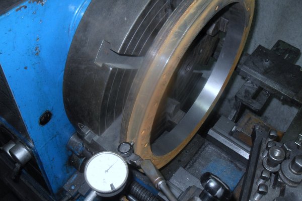

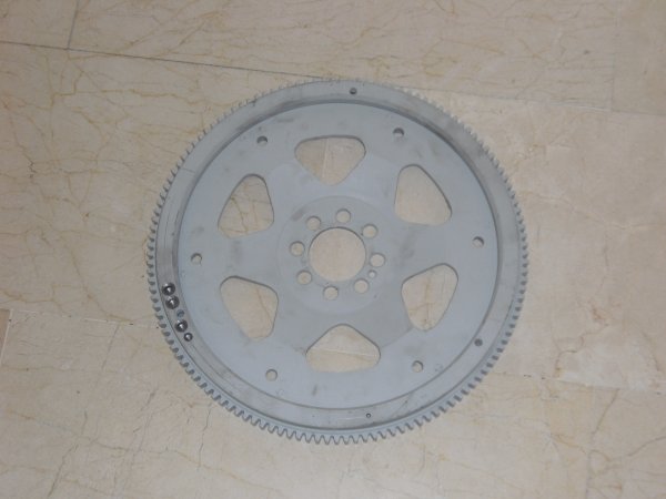

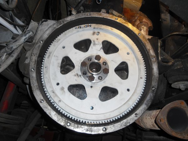

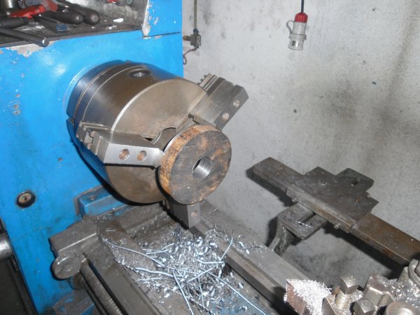

Startkransen uppvärmd i ugn till 250º för att expandera och krympa fast på flexhjulet. sedan borrade jag 6 hål till skruvar som limmades och nitades fast.
Upp i svarven igen för kontroll och finjustering
Hålen borrade och provat på vevaxeln och konverten allt stämde nu har jag målat den och skall lämna den till balansering måndag morgon.

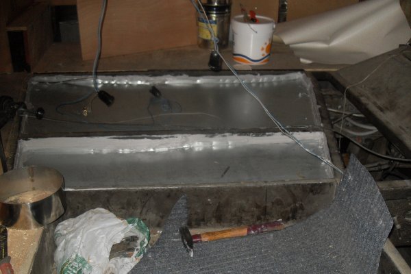

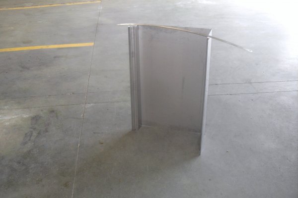

Under tiden som den har liggat i ugnen har jag börjat att klippa till den rostfria plåten som skall bli till golv i duschen. Detta kommer Sergio att svetsa ihop i den kommande veckan. Den blir 55 X 95 Cm det borde räcka.
Efter att ha pratat och tittat på Anna & Jyrkis bil så rekomenderade dom att den går upp på väggen en bit med en PVC matta över för att det inte skall kunna komma in fukt. Sitter och funderar om man inte skulle göra hela toalettgovet i rostfritt och lägga någon mahogny åvanpå. Det där med att svetsa pvc matta vågar jag mig inte på och hittar ingen här som har verktyg eller kan. Här har alla badrum kakel hur billigt det än är.

Hej Juan,
detta gör du verkligen bra.
Beträffande montering så montera konvertern i lådan först och sedan montera lådan mot motorn. Så gör man i alla fall på vanliga bilar.

Tack det måste vara det riktiga. Har tittat på yuotube
Jag lämnar 1mm glapp emellan konvertern och flexhjulet innan jag spänner skruvarna till konvertern. Är detta OK? Dom säger att det skall gå att snurra lätt.
På motorn finns det inget hål dår jag kan sätta fast skruvarna så jag får borra upp ett hål. Skall se om jag kan demontera mellanstycket så kan jag sätta fast den i fräsen och fräsa ett hål med gänger och sedan tillverka en plugg.

Om man kollar på an vanlig automatlåda till bil så finns det en inspektionslucka där man drar dessa bultar ( på Cheva van enbart 3 st M 10 ). Tror det är bra om du fräser ett hål där du kan dra dessa bultar men också kan kolla startkrans läckagen mm vid ev. behov
Konvertern skall snurra fritt och lätt såsom du säger.

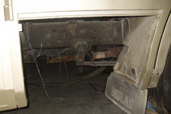

Idag var jag hos en mekanisk verkstad för att skicka hjulet för balansering
hoppas att dom håller vad dom lovade att på onsdag skall det vara tillbaka.
Eftersom bilen måste typgodkännas nu före den 1 februari så måste allt vara klart före den 14e så måsta jag in med en plan.
Det viktigaste nu efter växellådan är golvet med sittplatserna och säkerhetsbälterna.
Därför har jag skurit upp höger bagagelucka vid bussen och kan denna vägen montera växellådan. så nu idag har jag börjat med att lägga det nedre golvet och få färdigt det innan lådan kommer på plats.
Idag kom kylgubbarna och tittade vad som behövs,
Vi var lite osäkra om det är samma olja som driver lådan som skall kylas.
Eller om det är två olika system. Jag kommer ihåg att Allison sa att man kunde välja vatten eller olja det var valfritt. På lådan finns det två hål ett som är markerat in och det andra ut. är det olika system så måste man ha en extra behållare för kylvätskan. På personbilar är det samma olja som cirkulerar runt i lådan och kylen. Någon annan sa att man använder samma vatten som kyler motorn, detta låter mest logiskt.

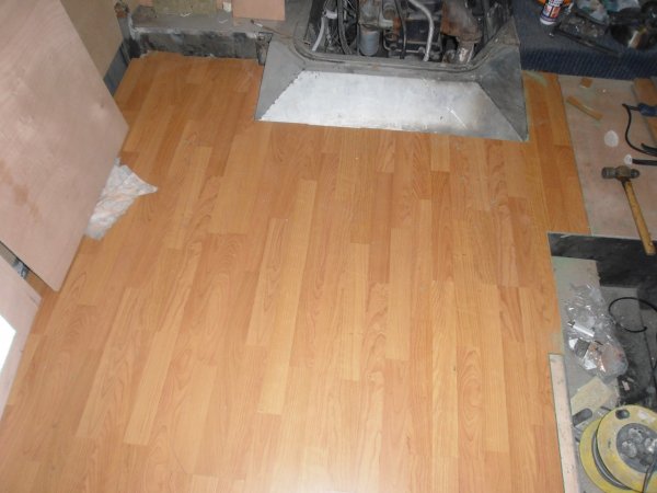

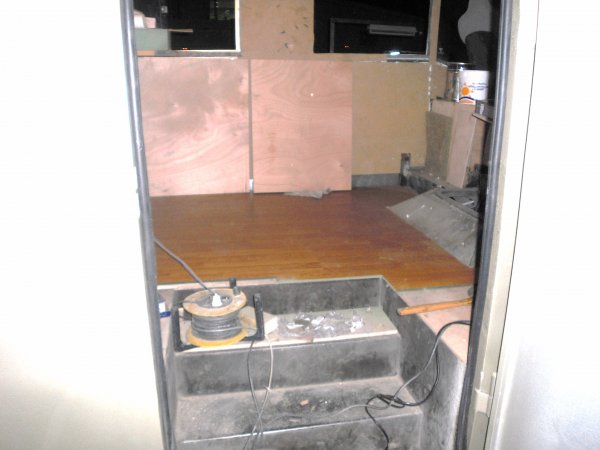

Idag har jag jobbat med golvet.
Undergolv isolering värme marinplywood och nu till sist parkett.

Lasse Kom hit och köp en buss dom får gå i 15 år sedan får dom inte lov att gå mer än i privat trafik. Min är en 94ª och kostade runt 4500€. dessa bussar har därför inget värde. Och dom är väldigt välskötta eftersom dom har full serviceavtal.
Golvet är nu helt klart och det blir dax att sätta in sofforna som står halvklara i mitt garage. Det skall bli skönt att bli av med det i garaget.

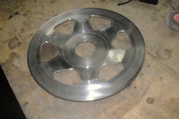

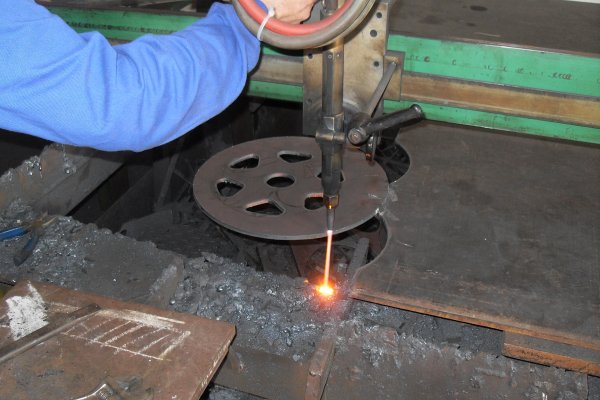

Hjulet var jag och hämtade i Málaga och det var tur att jag balancerade det innan. Det blev fyra hål på 8mm och ca 12mm djupa. Dom sade att det var lite mer än toleranserna av ett nytt hjul. Nu är det bättra än ett köpt.
Ganska kul om man tänker att för en vecka sedean var detta en 12mm stålplåt och nu en motordel som kostar 1200€

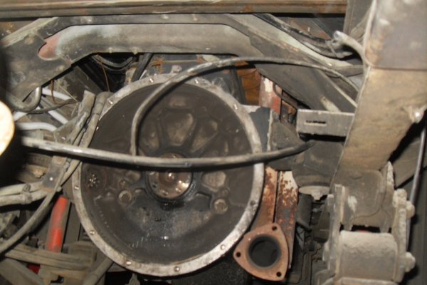

Har gjort centreringen till convertern och satt fast den på startkransen nu skall det passa perfekt teoretiskt hoppas att det gör så i praktiken oxo.
Nu fattas det bara att borra upp ett hål som man kan fästa skruvarna till konvertern, Sedan skall lådan vara på plats. Nu kommer problemet med kardanaxeln. Är den för lång eller kort, Att den passar perfekt är nog att vinna på lotto. Skall se om jag hinner att provmontera lådan och se om alla mått stämmer och konvertern gå fritt en mm.

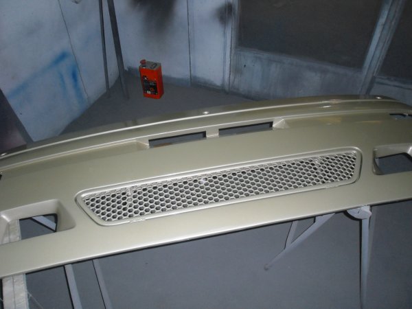

Jag har idag målat om fronten som jag inte var helt nöjd med, det var mycket lättare att måla idag. det berodde nog att det inte var så varmt bara runt 20º i sommras var det ju en bit över det dubbla.

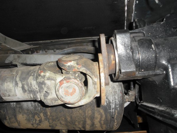

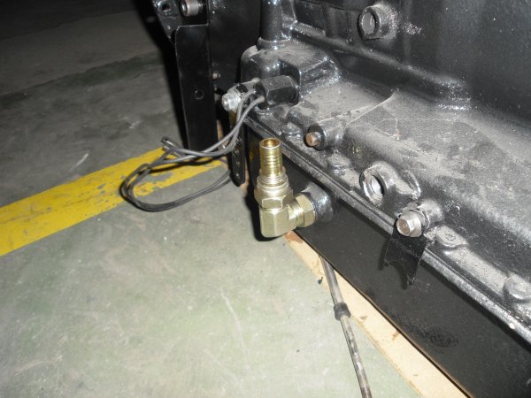

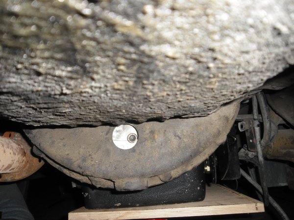

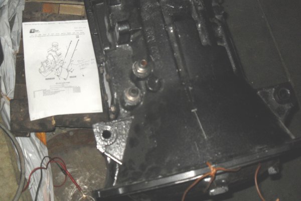

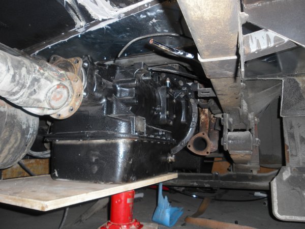

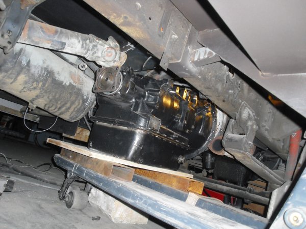

Idag eftermiddag tänkte jag att jag skulle se om alla mått stämde med verkligheten. Så jag lade den på pall lyften och hissade upp den och drog den i sidled med en winch. Satte fast skruvarna och där satt den. Det ser ut som om allt stämmer, skall sätta en lång skruv i morgon och se hur stort glapp jag har. som det såg ut nu så hade jag 1mm som jag blev rekomenderad.
Har satt fast en tub för att kontrollera oljenivån tillverkad av hydral rör.
Kardanaxelns avstånd var exact rätt nu skall jag bara behöva demontera sista biten och svarva till en ny platta och svetsa fast. Eftersom det är 4 hål på växellådan och 8 hål på kardanen. Nu känns det mycket bättre när lådan äntligen är på plats.

bror.axelson
4.381
Järfälla
1072
Sv: Husbilsbygge av buss
Måste kännas härligt att fått lådan på plats. Skönt också att du slapp göra något med kardanaxeln. Sådant jobb innebär ju dessutom balansering. Det är ju ändå en massa kringarbete vid byten av motor-växellåda med flera stora jobb
Lycka till
