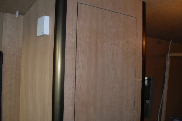

Nu är det viktigaste på plats min frus önskemål gaderoben. Fattas bara ett bra handtag och lite inredning med korgar. Gångjärnen blev inte som jag hade tänkt mig, när aluminiumlisten kommer på plats så går det inte att öppna dörren. kommer att prova med en annan sorts av gångjärn. Den modellen som används till hörnskåp. Toaletten har jag börjat med, men jag vet inte hur jag skall bygga dushen jag har letat efter en liten kabin men hittar ingen som passar in. Funderar också på det här med väggen med gångjärn.
Förardörren har fått gummilister så nu börjar den bli färdig på utsidan. Bara fönstren som fattas väntar på aluminiumlisterna som skulle komma denna veckan.

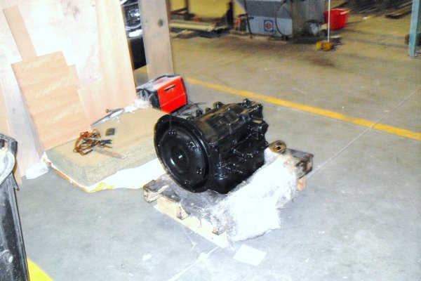

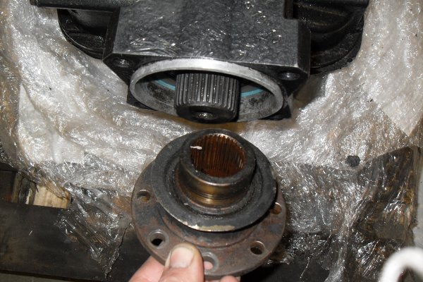

Idag kom äntligen den mycket efterlängtade Växellådan. Den kom utan adapter för kardanaxeln. Den som satt på den manuella lådan ärför liten. Den är inte lätt att tillverka så jag måste nu få VW MAN beställa en åt mig utan schassinummer på en bil med automatlåda. Detta verkar vara utöver vad VW MAN klarar av.
I kväll var jag på ett studiebesök hos Anita & Jyrki som nu har kommit till Fuengirola. Till min förvåning hade dom nðstan samma Planlösning som min. Jag fick många idéer och lärde mig mycket. Hoppas att dom och voven får en trevlig resa vidare till Portugal.

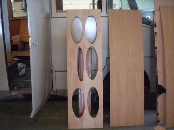

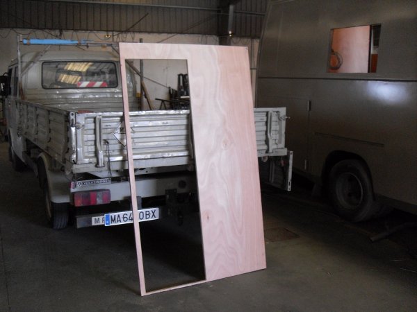

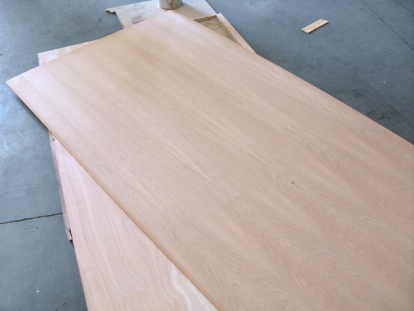

Nu håller jag på med väggen och dörren till toaletten. Hade tänkt att göra den rund, men after att ha läst Bror´s tråd om att ha gjort detta så tog jag det enklare före.
Köpte en dush som består av två profiler at sätta glas i med magnetlås så att det inte kan komma vatten igenom. Jag vill inte ha en duch som sprutar ner både handfat och stol.

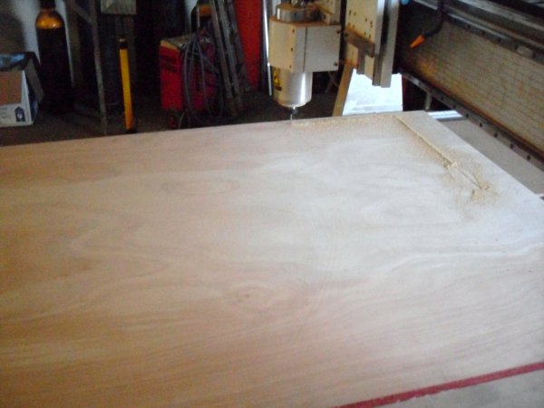

Väggen tillverkar jag i marinplaywood fräser med en hemmabyggd CNC maskin med ett 3mm fräs. springan blir inte tjockare än om jag hade sågat med en cirkelsåg. Sedan limmas faneren fast och sedan skall väggen passa. Har låtit en Cm vara kvar vid golvet för att inte den tunna delen av väggen skall böjas så att dörren inte passar. Denna del sågas bort när parketten/mattan lðggs och väggen sitter limmad.
Växellådan har jag tittat närmare på jag behöver tillverka en flexibel stålplåt som konvertern skall skruvas fast i och den gamla skivan till kopplingen måste svarvas ner 20 mm. sedan skall stålplåten sitta mellan denna skivan och konvertern. Stålplåten skall vara av samma material som man använder i packindustri som spännband till embalage. I morgon skall jag skära ut en i masonit innan jag skickar iväg för att skära i laser.

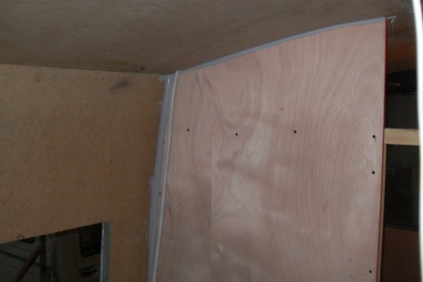

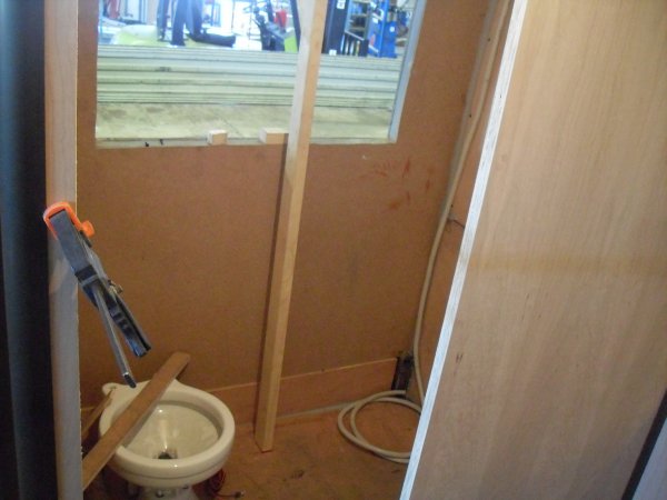

Väggen är nu på plats och nu liknar denna gamle buss mer och mer en husbil. Så man blir nog nekad att vara med i husbussklubben.
Eftersom ytterväggen inte är rak så måste jag bygga en liten rak vägg för att kunna fästa dush dörren. Tanken är att dom två dushdörrarna öppnas innåt i dushen och på så sätt får man ett större utrymme på toaletten. Svårt att förklare, men det kommer snart bilder. Dörren till toaletten har jag gjort hål i för att få bort lite vikt sedan limmas faneren över hålen. Kanske tog i för mycket med 22mm playwood, men vill att det skall vara rejðlt. Det är en av fördelarna att bygga själv. För den som undrar varför väggen kommer mitt i fönstret så har det en enkel förklaring. fönstrena är skjutfönster och jag vill kunna öppna hela fönsret den ena halvan limmas glaset och är bara ett blind glas. eftersom glasen kommer att blästras så syns detta inte utifrån. Den öppningsbara rutan kommer att skjutas in i väggen.
Du nitar väl fast flexplattan vid centrum och kuggkrans? De jag sett har varit nitade. En
Skruvar ger inte samma styrka.

Skivan skärs ut med laser i mitten skärs det ut 8 hål för skruvar till motoraxeln som fästes med m10 fingänga det finns också 6 hål för att fästa convertern jag tror att det är någon tumgänga.
Startkransen skall fästas med 16 stycken rödglödande nitar. det går inte att svetsa. Att skruva skulle kunna fungera, men det är som du säger riktigare att nita.
När detta är gjort så skickas den iväg för balancering.

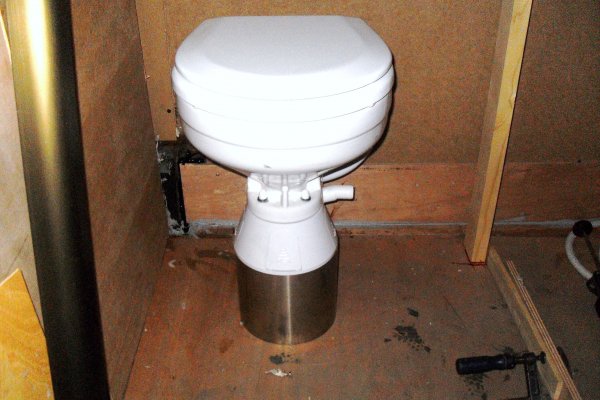

Idag har inspektören kommit och tittat på jobbet och jag har fått godkänt på alla punkter.
Vi pratade om sittplatserna och kom överens om att det var OK att tillverka sittplatserna av 20x20profiler och fästa dom i balkarna.
Han kommer okså att legalisera MC hållaren där bak och ändra växelådan till automat. Det enda som behöva för att besiktiga nu är att få fast växellådan och göra säterna till passagerarna med säkerhetsbälte och till sist ny framruta.
Jobbadelite på toan medans jag väntade på ingenjören. Den var alldeles för låg så jag gjorde ett rostfritt rör som lyfter upp den 150 mm.

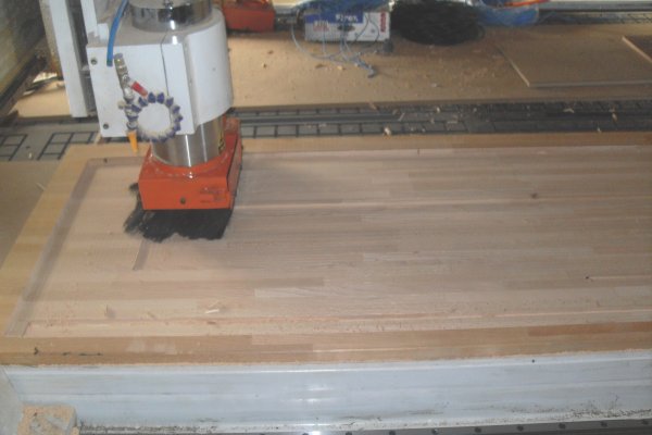

Jobbade lite idag lite med köket bänkskivan som jag köpte på IKEA vär väldigt tung den består av limträ av björk. För att få ner den i vikt så urholkade jag undersidan och tog bort 17mm av 30mm så nu väger den precis hälften utan att förlora sin styrka eller utseende.
