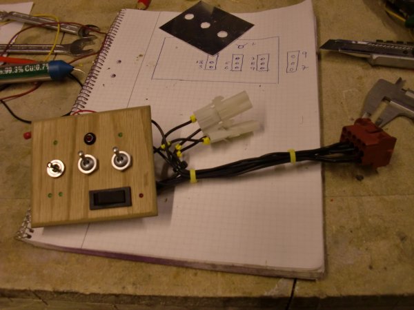

Händer inte så mycket som man ser men ändå går det sakta framåt. Tiden bara trillar iväg.

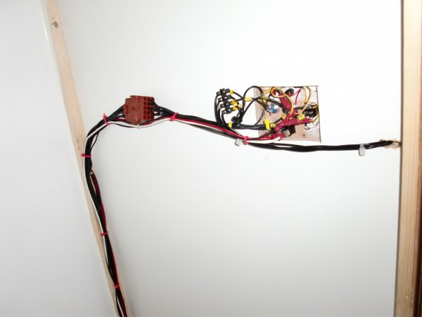

Detta piller med småsaker o elkopplingar – lödning mm. Lysdioderna sitter nu på plats i panelen med inser att det skall vara en annan till pannans lampa. Hittar i gömmorna en röd sådan så en 8 mm borr hjälpte till att få den att passa. Kollar säkert 10 gånger hur den gamla panelen är kopplad så att allt skall stämma från början. Tror det kommer att fungera.
Har också varit ute i bilen och strappat upp kablarna från kabeldragningen. Vill ha alla kablar i ordning. Gäller att det ser bra ut och inga sladdar hit o dit. Ser det bra ut så funkar det säkert bra också. Har försökt att vara noggrann vid inkoppling och dubbel-trippelkollat. Blir det fel ändå så blir det bilelektrisk verkstad som gäller och det vore en nesa.

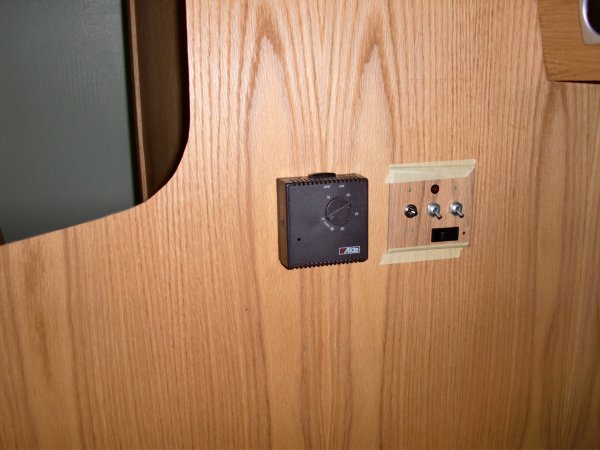

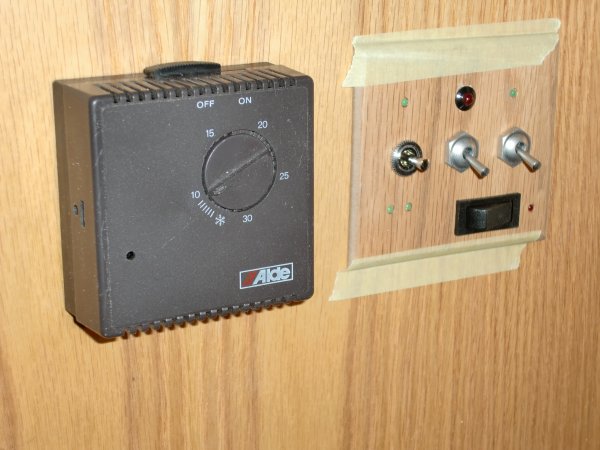

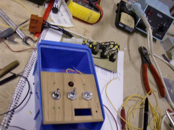

Nu känns det att det börjar lacka mot jul. Snö , blåst och lite kyla, kan det bli bättre. Ha skotern hemma förståss. Tyvärr så hotas min jobb med husbilen av några julklappsinköp som måste göras före englandsresan.
Jobbade vidare med termostat och panel. Lödde fast alla kablar på kontakterna ock kollade att allt verkade rätt. Klart då, så ut i bilen med borrmaskin och sticksåg för att ta upp hål i garderobsväggen för panelen som tyvärr tar plats inåt och kräver att man sågar upp ett rektangulärt hål. Termostaten däremot behöver bara ett hål för kablarna som skall anslutas till resten av kablarna från panelen. Har monterat termostaten så långt ut mot mitten som det bara går och hoppas att temperaturen blir enkel att justera och att det blir go värme i hela bodelen. Återstår nu att ansluta alla kablar och kontakter till panna, cirkulationspump såväl 12 v som 230 volts pumpen. Kolla att allt är rätt kopplat verkar ju också vettigt före provstart.

Sv: Fortsatt renovering
Hej Bror!
Mycket snygg panel. Sälj designen till Alde!
Brytare 1: 3-läges? Visar övre enkeldiod 1 kW-läge och nedre dubbeldiod 2 kW-läge? Går 230V-pumpen igång samtidigt?
Mitt-brytaren är väl till gasolen. Ger till-läget kontinuerliga gnistor till tändning eller har du en "knäpp/knäpp-knapp" någonstans också? Är det den nedre liggande brytaren eller vad styr den?
Höger brytare är väl för 12V-pump till? Som du märker är det något jag inte har hajat.

Hej Alve,
tack för ömdömet och tipset men Alde är nog inte intresserade.

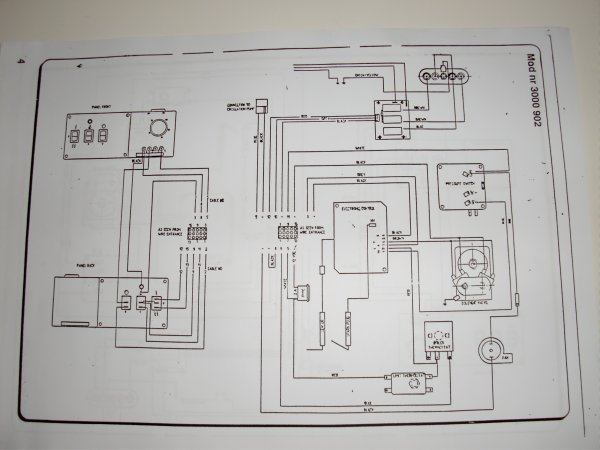

Som du skriver så är trevägs brytaren till 1 kw - o - -2 kw Pumpen startar ej automatiskt utan görs med den högra strömbrytaren och på den vippisen under väljer man 12 v eller 230 volt. Mittre brytaren är tillslagning av gasolen till pannan och jag har inte någon knäpp-knäpp knapp någonstans. Vete f-n hur det går till.........
På bilden ser du hur den gamla panelen såg ut och har kvar samma funktioner + omkopplaren för 12-230 Volt som orginal är monterad på en ful galvad plåt
Vad gäller ädelträ så är det bara 4 mm ekplywood och jag valde nu en mdf board belagd med ekfaner då kunde jag fasa kanterna och vaxa dessa och få ett i mina ögon hyggligt utseende. Hade det varit ren ekplywood så hade man sett de olika fanerlagren vid fasningen och även detta kan ju ha sett bra ut. Har en mycket bra brädgård i Bro som har allt i trävaror.

På nätterna kan lysdioderna vara skarpa:eek:. I så vall kan du lägga ett motstånd, ca 1k i serie, så lyser dom inte så vasst.
Ha en skön och avkopplande tillvaro i England och lägg ut inköpen på entreprenad.:twitcy:
/Esbjörn
Tack för tipset Esbjörn.
Har möjlighet ett fixa detta från garderoben om det skulle bli för besvärande ljus.

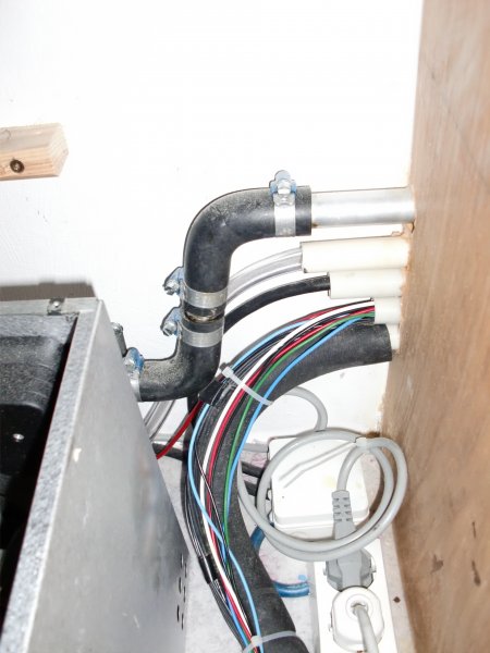

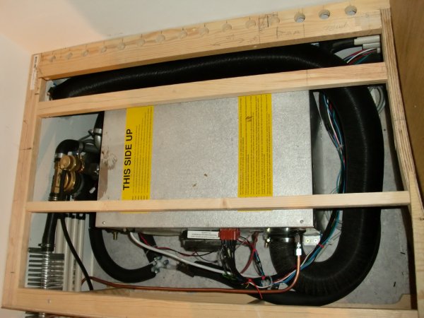

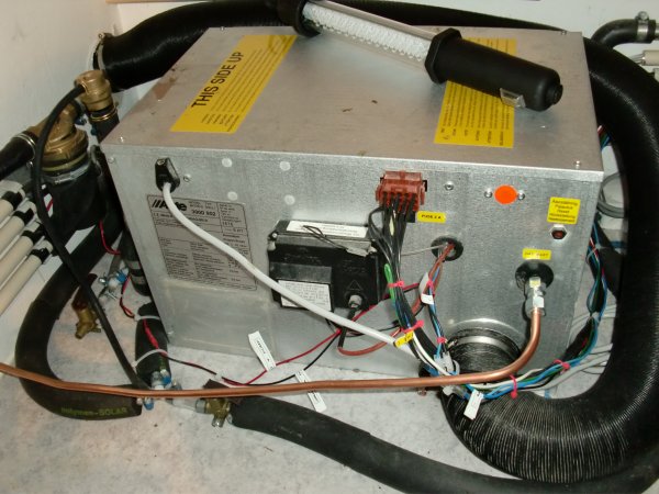

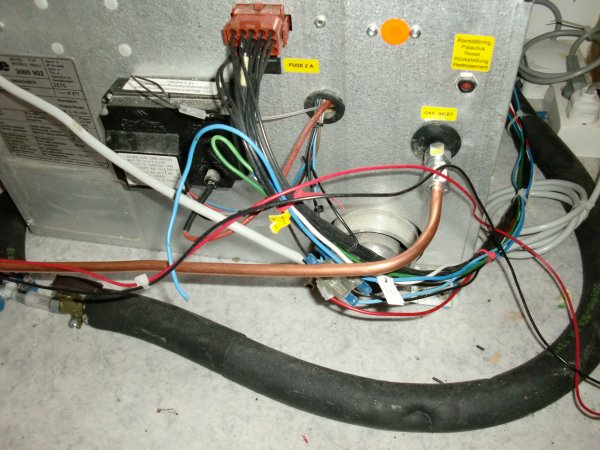

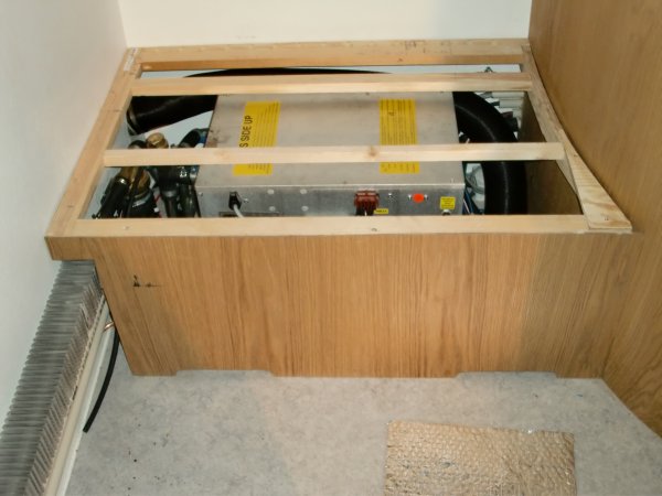

Julen närmar sig med stormsteg. Kallt i natt också. I husbilen 12-13 grader ( elementet bara på 750 watt) så det blev att elda på elementet lite mera. Hade an massa småsaker att göra i garaget så det hann bli ganska behagligt i bilen.
Fortsatte med att koppla in pannan och dess tillbehör. Satte fast manöverpanelen på garderobsväggen, fixade nya kablar mellan denna och termostaten. Anslöt sedan alltsammans till pannan. Om allt nu kopplats rätt så skall hela härligheten fungera. På tur var att greja röret till skorstenen. Ganska kraftiga böjar blev det men nu sitter också denna på plats. Hade dock inte tillräckligt stora klammer att förankra avgasröret med så det får göras senare. Snyggade till lite vad gäller kablar och dess anslutningar. En del kablar kom att bli för långa när de strappats upp och det ser ju inte bra ut. Fixat det också. Nu kan jag egentligen skruva fast den bakre sittbänken men avstår från detta tills jag kört pannan ock ser att allt fungerar och inga läckagen av vare sig gasol avgaser eller vatten. Återstår nu att montera elementet med tillhörande rör i alkoven och sedan fylla systemet med glykolblandningen. Kommer inte att hinna allt detta före julhelgen tyvärr. Hade ju varit en go julklapp till mig själv om uppvärmning av bodelen kunnat göras av eget värmesystem– el eller gasol.
