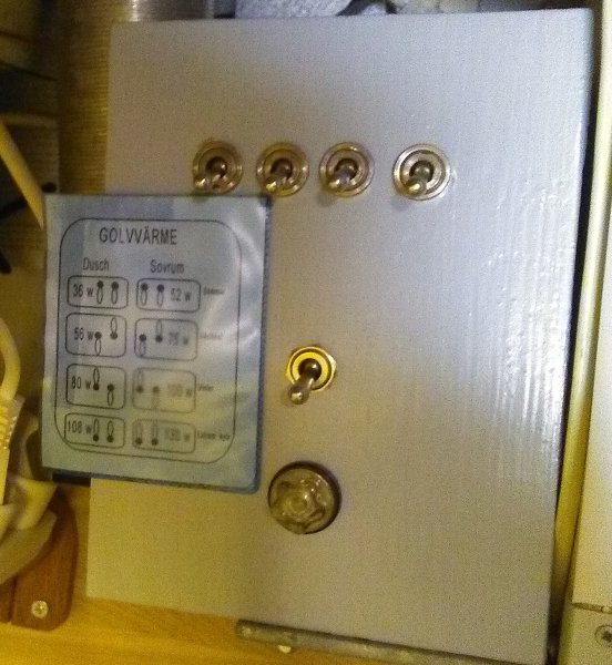

Hej Bror!
Du tror väl inte att jag fixat elektriska stolen av golvmodell?
I den här lådan sitter transformatorn och jag kan med brytarna lägga olika effekt på slingorna i sovrum och dusch. Texten till höger syns dåligt men det står sommar, höst/vår, vinter och extrem kyla.
Endast till primärlindningen i trafon går 230V.
Endast under byggnadstiden på vintern kunde jag testa högsta effekt. Då kunde det vara extremt kallt. Under normala "svenska somrar" som vi nyss har haft räcker det med lägsta effekt.
Oroas lite över hur annan användare skulle kunna ställa till det eftersom samspelet mellan utetemperatur och vald effekt har betydelse. Om man väljer högsta effekt en het sommardag (har jag aldrig testat) tror jag att golvmattorna kommer att skrynkla sig.
Därför har jag bestämt mig för att koppla ur systemet den dag jag säljer den gamle.
Följer ditt förehavande med spänning.

Hej Bror!
Visa bilaga 129340
Hare bra!
Alve
Snygg och enkelt, det brukar löna sig!!
